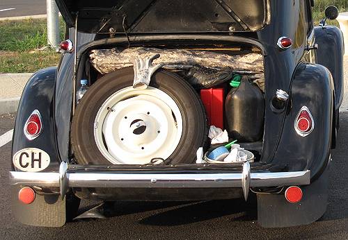

En voyant ça je me pose une question : avec une male bombée, la roue de secours est verticale et obstrue l'ouverture du coffre , non ?
Est ce que pour mettre des bagages dans le coffre, faut il l'enlever ( la roue ) ?

cx25d a écrit:
Bonsoir tout le monde
En voyant ça je me pose une question : avec une malle bombée, la roue de secours est verticale et obstrue l'ouverture du coffre , non ?
L'accès est moins élaboré que le système basculant de la malle Raoul décrit par Onzam... mais la roue se bascule suffisamment sans tomber pour faciliter l'accès... et j'ai été étonné de ce qu'on arrive quand-même à mettre là-dedans...outillage, pièces de rechange, tout le matos de camping, essence, huiles eau, etc...
et ce n'est qu'une BL.. :wink:
Meilleures salutations
Img_0186.jpg [ 39.31 Kio | Vu 5788 fois ]
... super, la caissette de "Madamemoulin"
