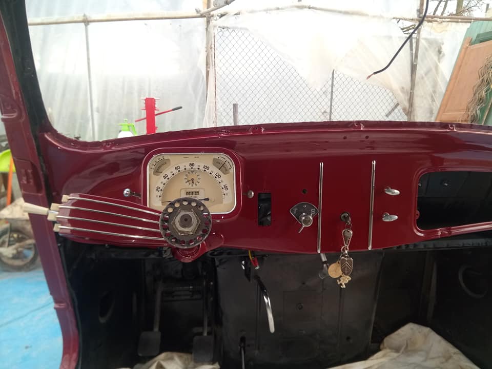

Quelque nouvelle des travaux
l’électricité est fini, faisceau neuf que j'ai du modifier car c’était un après 52.
Il me reste à mettre les bon boutons sur le tableau de bord et faire les branchements des feux quand les ailes seront remontées
et du moteur ;)

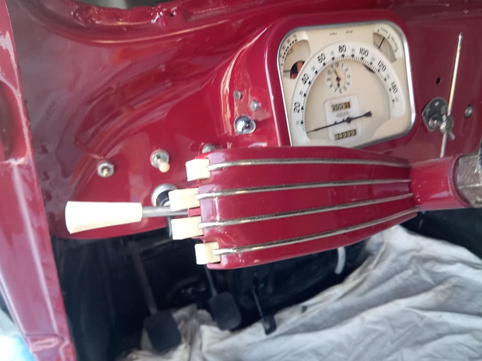

Aussi, pourrais tu prendre des photos de ta commande de phares fixée sur la colonne de direction ?
J'ai déjà aperçu cet accessoire qui m'intrigue mais ne le connais pas . Quel étaient ses réels fonctions ?

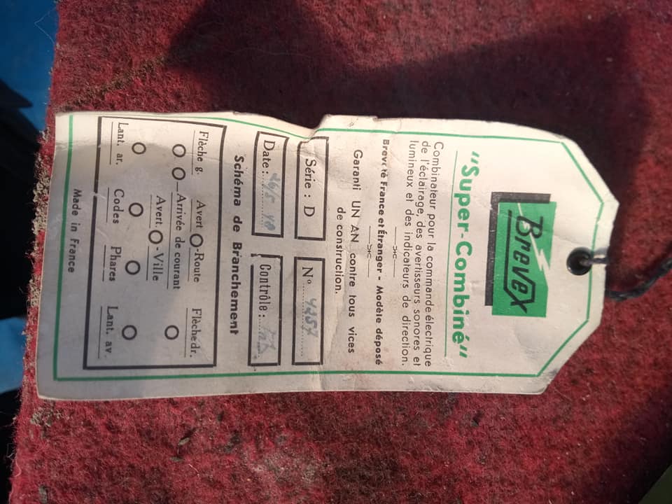

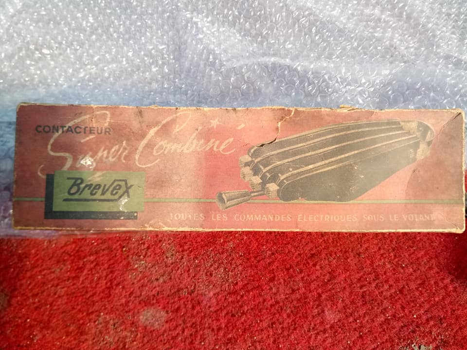

Il me semble que c'est un commodo "Brevex"
 Sujet du message: Re: Début de la restauration de la 15 Six ET
MessagePosté: Jeu 06 Fév, 2020- 21:38
Oui Alain c'est bien ça !
Il est de 1948 dans ça boite d'origine ;)

En tous cas il est raccord avec la couleur de la voiture Bravo

Petites remarques :
L'interrupteur 1 doit faire un quart de tour c'est gauche ou droite et non haut et bas
L'interrupteur 2 c'est quoi.....????
Les vis 3 sont de retour c'est super
MessagePosté: Jeu 06 Fév, 2020- 23:21
Je n'ai pas voulu boucher les trois trous qu'il y avait au-dessus de l’interrupteur des flèches.
Donc le 1 ce sont les clignotants ( il n'est pas encore visé c'est pour ça qu'il est dans cette position), le 2 ne serre à rien et le 3 que l'on ne voit presque pas servira pour les longues portées
MessagePosté: Jeu 06 Fév, 2020- 23:43
Moi les clignotants je les ai mis sur la commande des flèches et le 1 c'est les feux de position sur les ailes
Le 3 je parlais des vis du compteur.......je n'avais pas vu l'autre interrupteur.

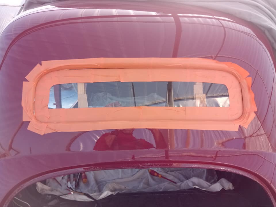

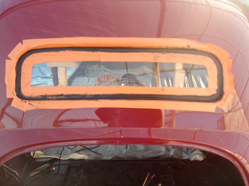

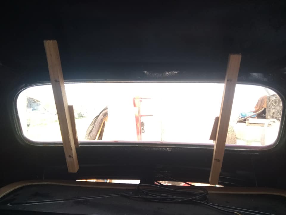

Aujourd'hui montage de la lunette arrière
Fixation des petits bois avec des cales pour tenir la lunette
84738920_3016782265019235_4615580170785390592_n.jpg [ 31.76 Kio | Vu 8247 fois ]
Un peu de scotche orange de préférence c'est plus joli
84906214_3016782478352547_5682030600605663232_n.jpg [ 46.43 Kio | Vu 8312 fois ]
Du mastique de pare-brise des deux cotés

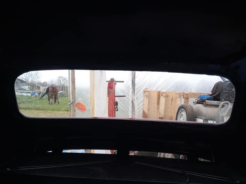

Un peu sombre mais la vue et pas mal
85022498_3018835664813895_7803831709975183360_n.jpg [ 30.86 Kio | Vu 8297 fois ]

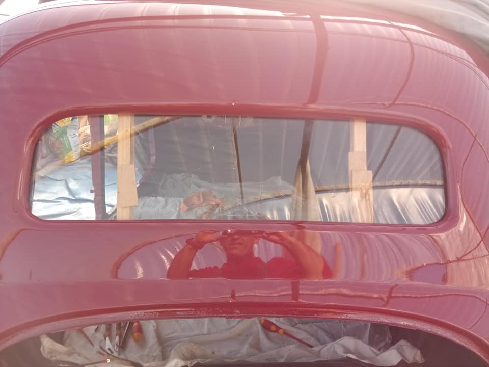

Et voila le résultat :)
84754171_3016782358352559_348419635520995328_n.jpg [ 46.76 Kio | Vu 8256 fois ]

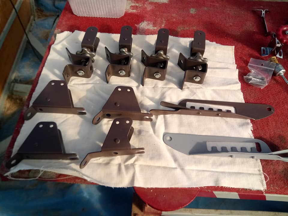

Aujourd'hui nettoyage et mis en peinture des pièces de fixation des sièges mais je suis tombé en panne de peinture donc on va attendre pour le remontage

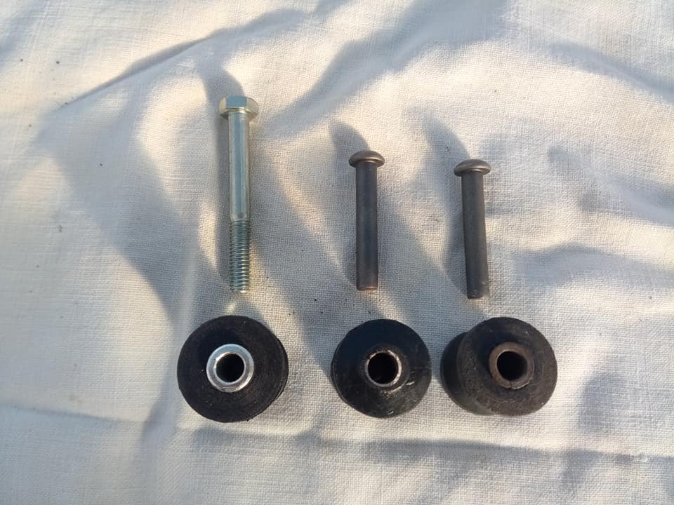

Encore de la fabrication non conforme
à droite celui d'origine au centre celui de la Drôme, l'intérieur en métal est bien mince.
à gauche celui de Belgique le diamètre est trop petit pour mettre l'axe d'origine obligé de mettre une vis
86296866_3025565214140940_3506087979611324416_n.jpg [ 81.24 Kio | Vu 8209 fois ]
MessagePosté: Mar 11 Fév, 2020- 01:12
tout se perd J-Mi :shock: :cry:
MessagePosté: Mar 11 Fév, 2020- 08:45
Tu ne peux pas aléser au bon diamètre celui de gauche ??
MessagePosté: Mar 11 Fév, 2020- 10:52
oui Michel c'est ce que j'ai fait, c'est simplement pour vous montrer qu'il y a sur des pièces simples à faire des erreurs :wink:
