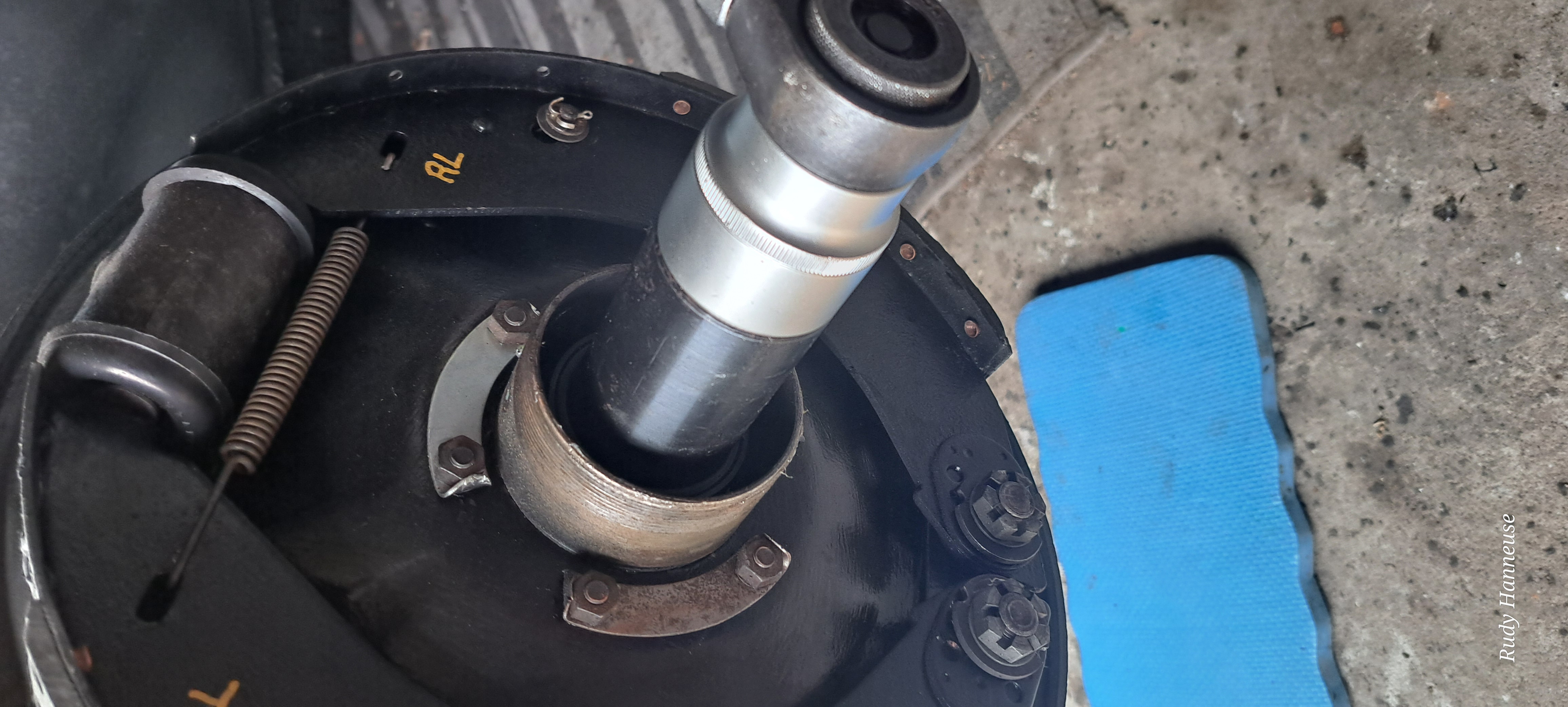

Donc la procédure est : mettre le cardan en place dans le roulement sur le porte fusee, mettre la rondelle étoilée, et ensuite l écrou créneau, tirer le cardan en serrant.
Est ce bien cela
Cdlt

Non la rondelle etoile se met apres avoir serré l´ecrou.

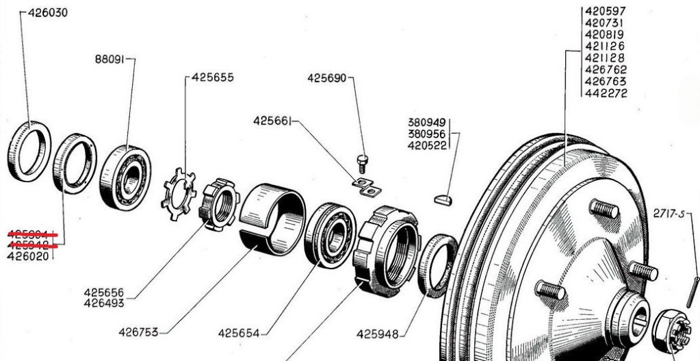

.c est bizarre , sur l éclaté des pièces détachées elle est entré le roulement et l écrou Yves.
Mais , il me semble plus logique de la placer après, pour la rabattre.
La procédé dure est elle bonne?
Cdlt
Et le 8 ème jour il créa le V8.

bonjour met la rondelle on bloque l écrou et on rabat la rondelle dans l écrou en principe c est comme ça
si tu mets la rondelle après elle sert a rien

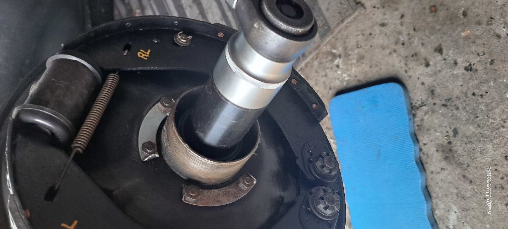

20240502_082222.jpg [ 2.28 Mio | Vu 1023 fois ]
Je consulte la dr et c est ce qu il dise.
Page 133. 0peration 128.
Suis un peu perdu lá.

C´est vrai. Mais je me suis basé sur le remplacement de mes cardans car la rondelle en question elle etait apres l´ecrou donc voir avec d´autres avis et comprendre ou est le bon montage.

c est exactement ça
1 rondelle
2 écrou
 Sujet du message: Re: train avant de Lucienne
MessagePosté: Jeu 02 Mai, 2024- 08:41
_0009310.jpg [ 156.37 Kio | Vu 6763 fois ]
Exact je viens de vérifier faudra que je remette la mienne au bon endroit.

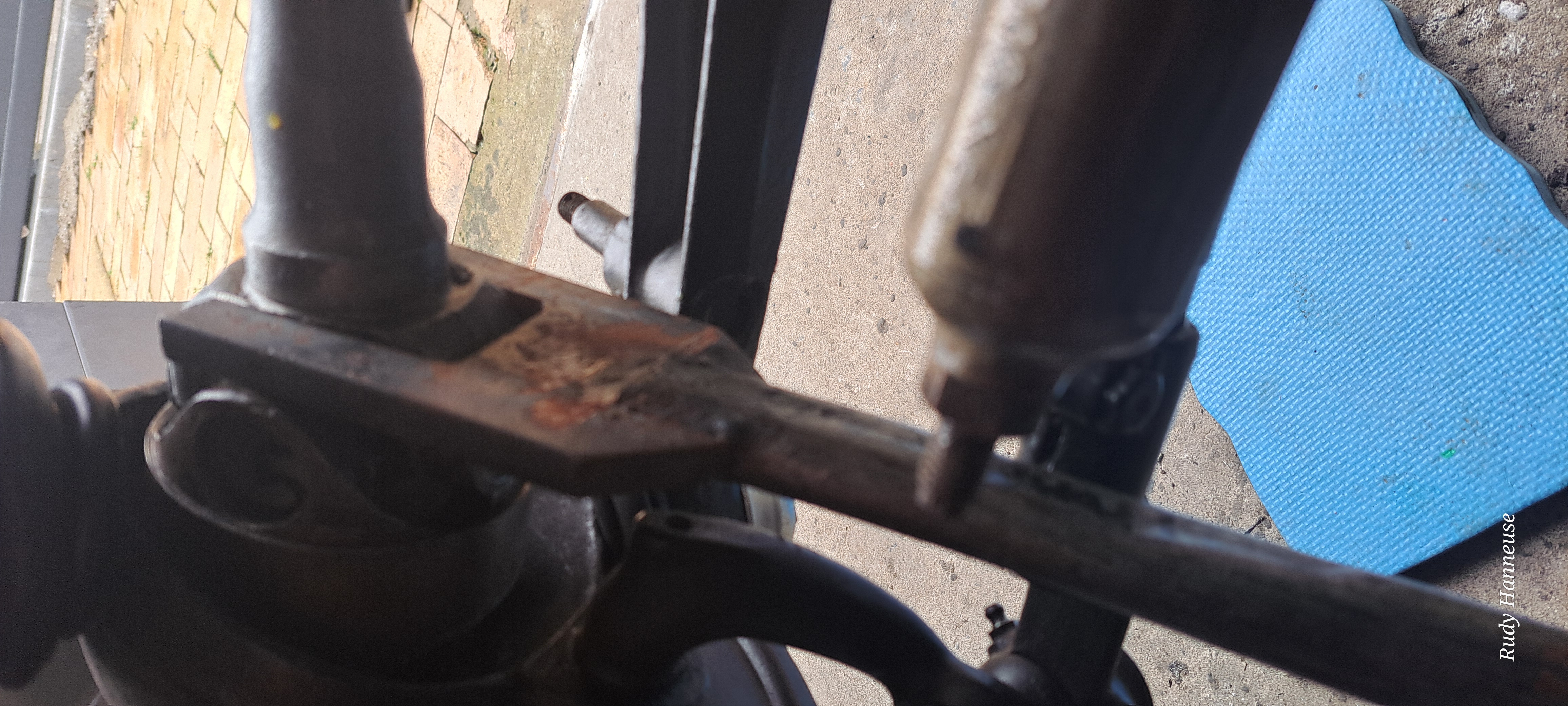

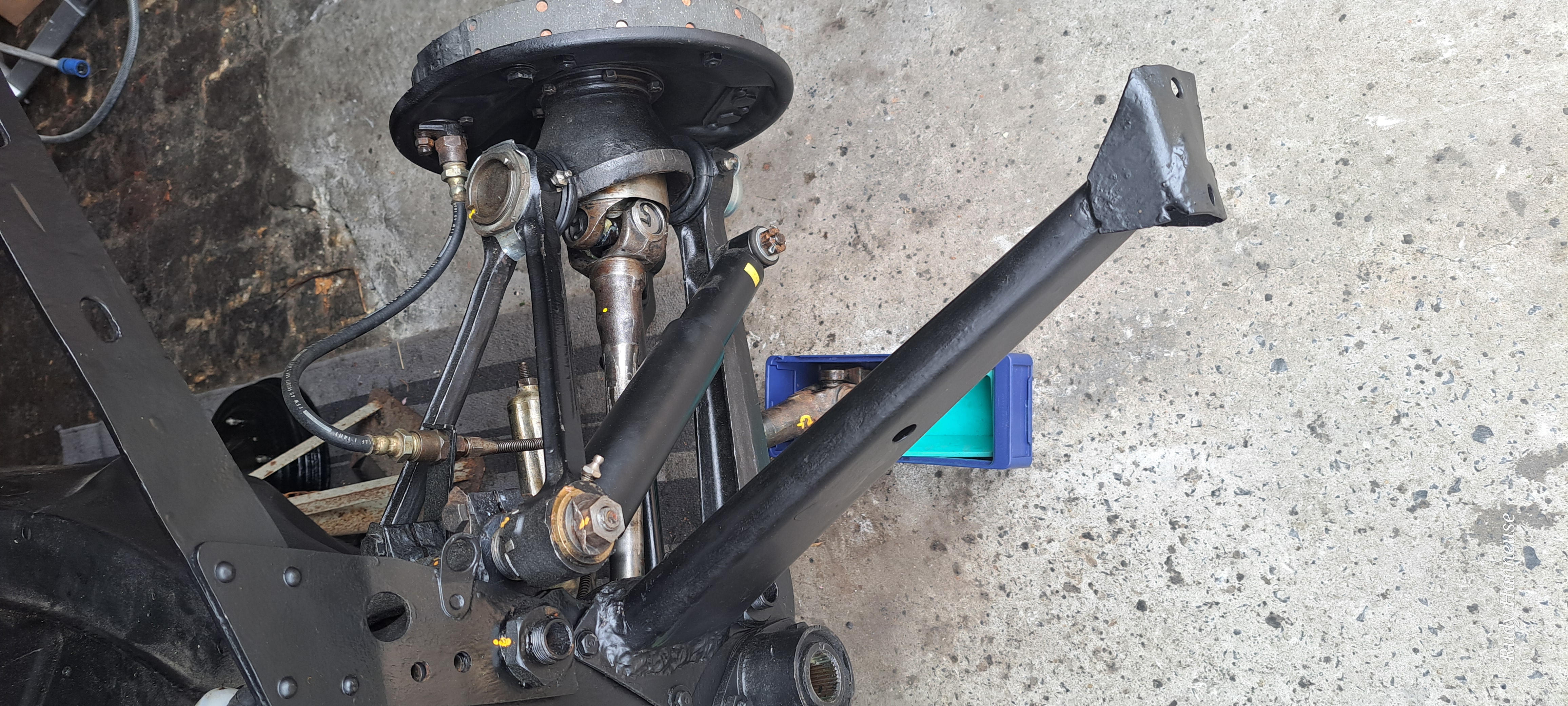

Un grand merci pour votre aide.
Opération terminée, il reste juste le gros écrou à créneau à serrer au couple de 15 kg.
Mais avec quelle clef ? J en ai bien une , mais pas possible d y mettre une clé dynamometrique.
Avec vous une astuce ?
Merci d'avance.
Cdlt.

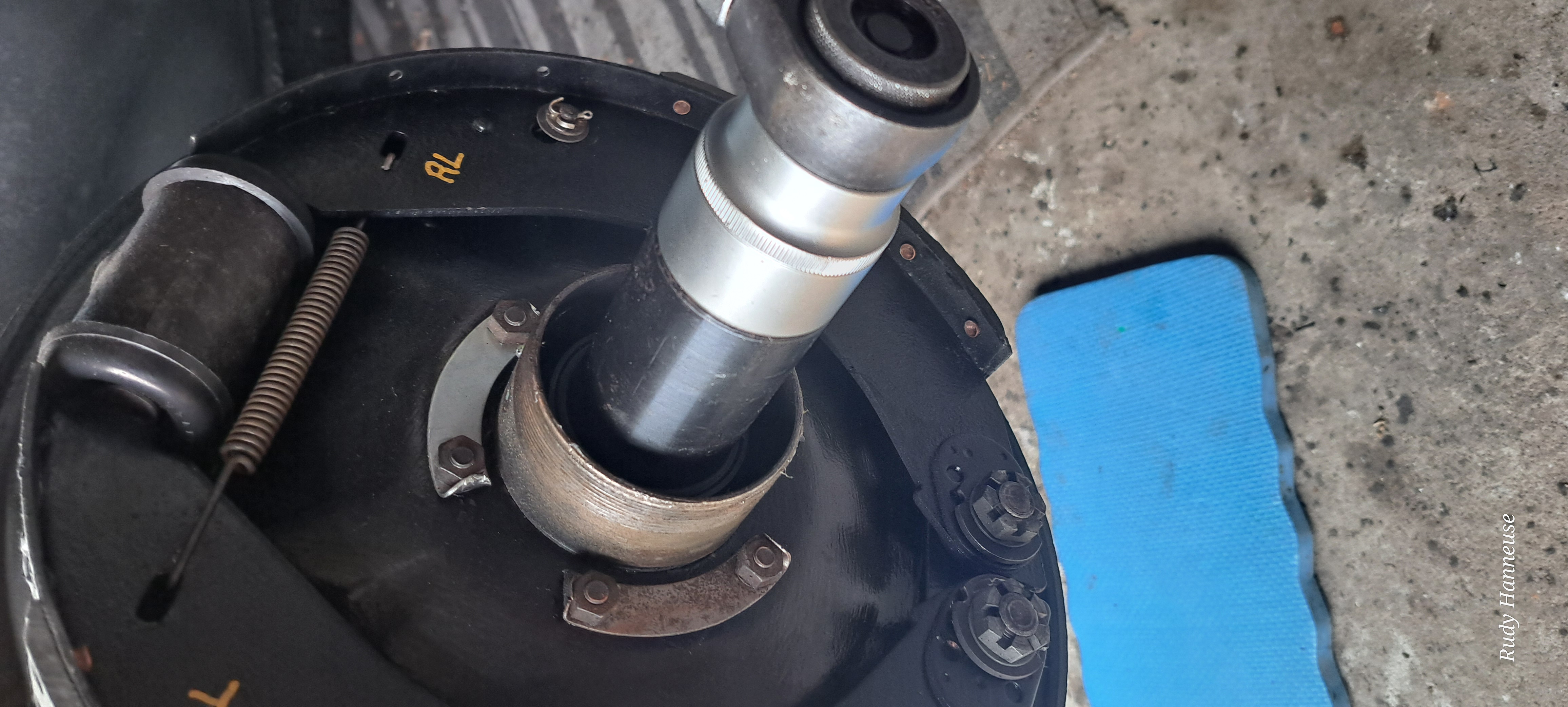

20240502_112834.jpg [ 2.28 Mio | Vu 975 fois ]
20240502_112851.jpg [ 3.41 Mio | Vu 995 fois ]
20240502_131208.jpg [ 3.54 Mio | Vu 1025 fois ]

bien bloquer il ne bougera pas avec la rondelle frein
Merci , mais ce n est pas une rondelle , mais bien une patte vissée..
MessagePosté: Jeu 02 Mai, 2024- 22:18
exact piece 425661
