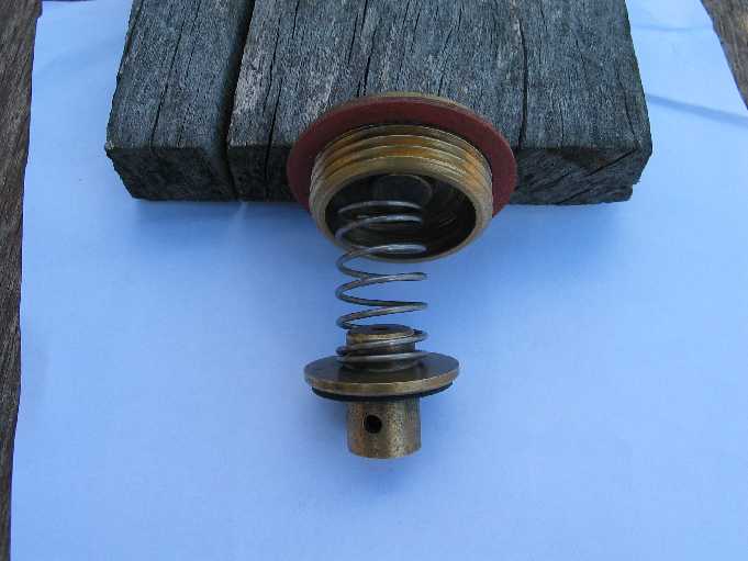

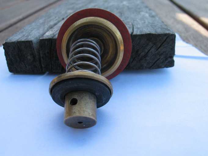

Petites questions aux possesseurs de "quinze" :
La soupape de surpression du radiateur est composée d'une pièce percée de deux trous latéraux et d'un ressort d'appui.
Dans quel sens doit-on la monter, vu qu'elle a sur une face, un rebord ?
Est-il prévu d'y ajouter normalement un joint ?
Merci d'avance.

Une photo vaut mieux qu'un grand discours, le bon sens est le suivant, avec un joint. A fumer celui ci ne doit pas être fameux !!

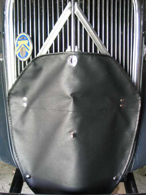

Pour info, les caches calandre de 15 SIX sont dispos pour ceux qui ont passés commande, de même que les écrans de radiateurs de 11BL et 11B.
Bonne route en ces périodes fraîches en attendant l'hivernage.

Commentaire: La cache en place.
