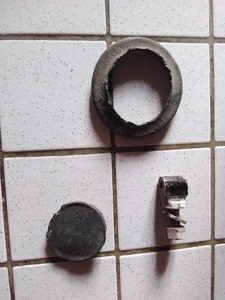

Encore un souci pas très grave,le tube de mon réservoir fait 58mm et je trouve pas le caoutchouc que l'on vois sur la photo chez les fournisseurs à mon diamètre
après il y a une pièces avec filetage et un caoutchouc rond qui pour moi sert en bout d'essieux ar :?:

Les collerettes de goulotte de réservoir sont livrables normalement.
Réf. 221.354 pour celle qui vient dans le coffre et 224.186 pour celle qui vient à l'extérieur sur la carrosserie.
Le bouchon obturateur de bas de caisse spécifique aux avant-guerre à la réf. 89801, il n'est pas livrable chez les fournisseurs habituels.
Ca doit se trouver chez les fournisseurs généralistes, comptoir auto, comptoir de la carrosserie, etc.
La pièce filetée, je ne vois pas ce que c'est sur la photo.

Merci Marco,il y a un trou sur cette pièces qui était dans un carton avec les caoutchoucs
je vais voir de l'autre coté :wink: sinon si tu vois pas c'est qu'elle servait pour un accessoire

tu as pris ceux la pour ton réservoir Marco :?:
car ça correspond pas du tout au mien,j'ai 58x88x10 et chez Franssen 45x88x15
j'ai chercher partout je trouve pas les caches ,c'est surement pourquoi d'autres roulent sans

la pièce filetée c'est une partie de la charnière de porte

Il n'y a que 2 modèles de collerette extérieure, une grande pour les malles borgnes et les malles plates et une petite pour les malles bombées, c'est tout.

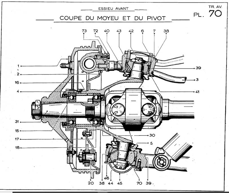

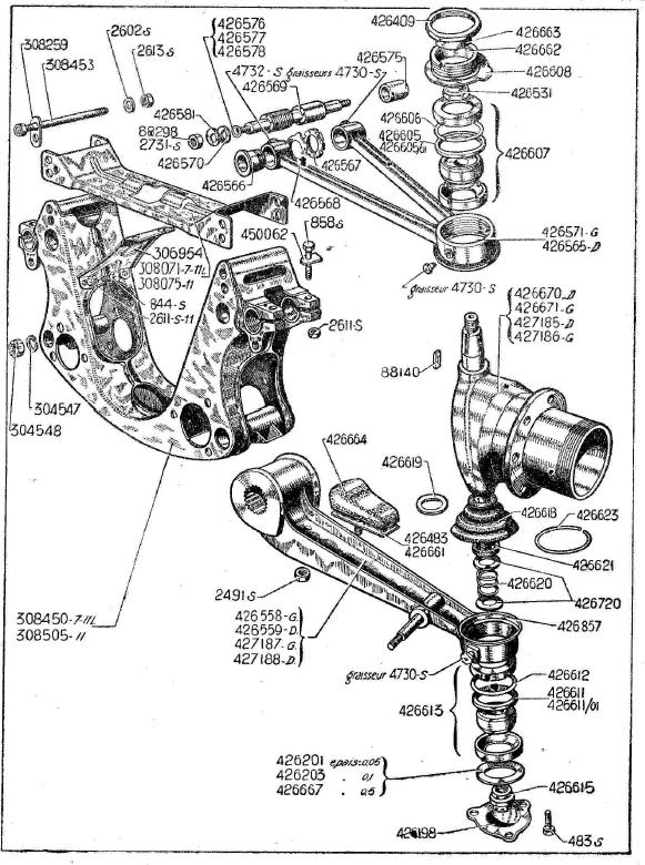

J'aimerais connaitre le filetage d'un écrous H 16 de blocage rotule supérieur sur pivot
car 6€90 + 9€40 port pour un écrou ça commence à bien faire,merci
lionel heureux d'être la
 Sujet du message: Re: problème trop de joues d'ailes
MessagePosté: Sam 26 Sep, 2020- 14:43
lionel62 a écrit:
J'aimerais connaitre le filetage d'un écrous H 16 de blocage rotule supérieur sur pivotcar 6€90 + 9€40 port pour un écrou ça commence à bien faire,merci
L'écrou de rotule SUP, réf 426731 est du Ø 16 au pas de 150. cet écrou est à freiner par matage.
C'est la même dimension que celui de la rotule INF, 426615 qui lui est freiné par goupille.
