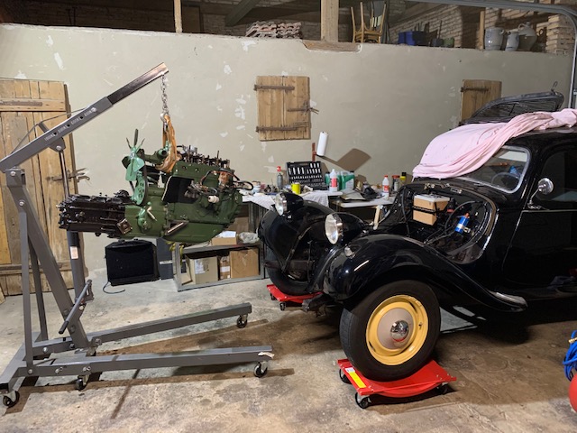

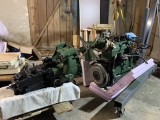

Des photos du remontage, toujours aussi pratique cette grue et les crics pour déplacer l’auto ;-)

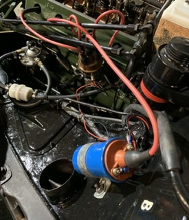

Photo du montage

Alors tu n'as pas d'impulsions qui viennent du distributeur.
Essayes avec un condo et un fil en direct sans passer par ton boîtier électronique.
Passer aussi un bout de carton entre les contacts des rupteurs, parfois une micro-saleté embête surtout avec les boîtiers qui envoient peu de jus sur les vis.
C'est un des inconvénients, il n'y a plus de courant de nettoyage.
