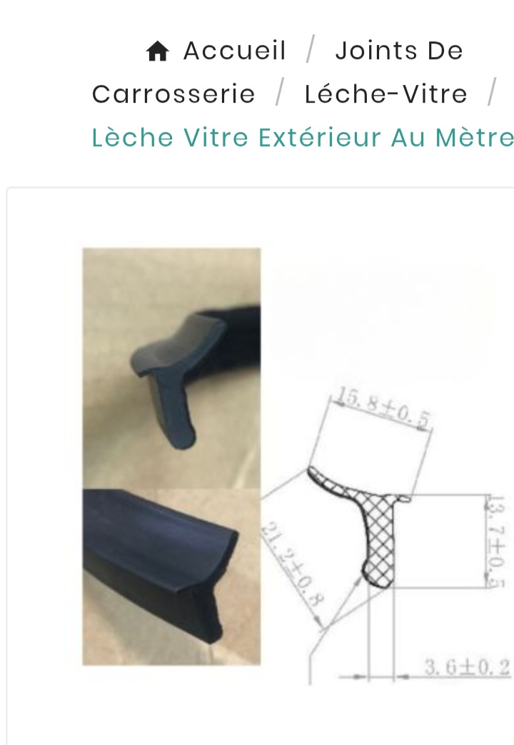

Screenshot_20260911_201233_Chrome.jpg [ 80.19 Kio | Vu 98 fois ]
Le joint de rackatrack ne convient pas ...voici l´idéal.

Peux tu nous dire sur quel site tu as trouvé ce joint ?
 Sujet du message: Re: LECHE VITRES
MessagePosté: Ven 11 Sep, 2026- 21:33
Messages: 1210
https://tido-distribution.fr/
