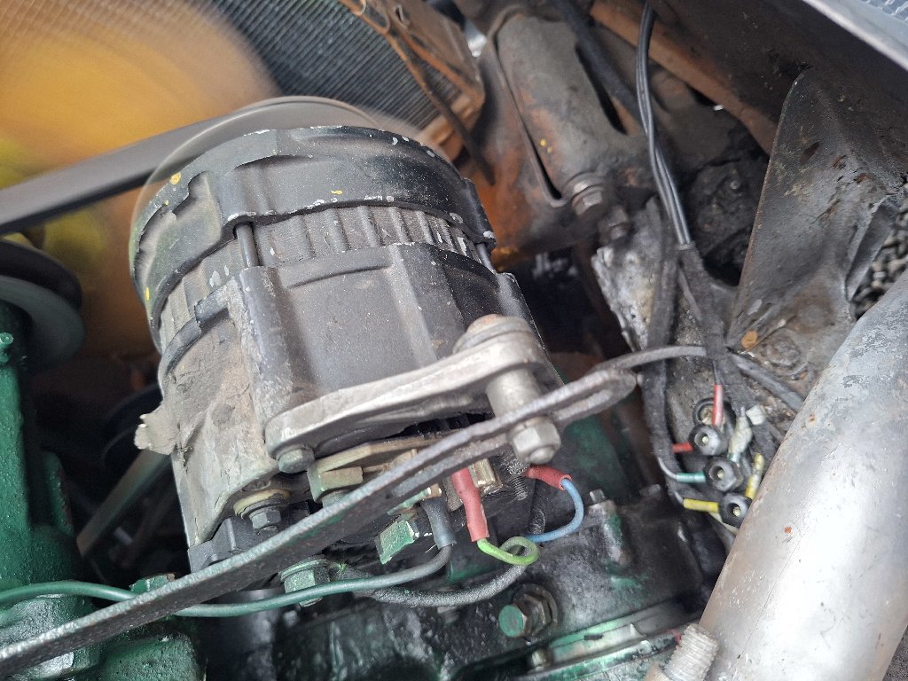

Depuis quelques jours j'ai un petit problème:une fois le moteur lancé,l'aiguille de l'amperemétre se met au maximum et n'en descend plus quel que soit le régime. Quelle serait la raison ?
L'indicateur lui même?
Le régulateur?
L'alternateur?
La batterie ne semble pas bien recharger alors qu'elle est neuve:demarrage très lent, je dois doit utiliser le booster, soit verser de l'essence dans le carburant directement.
Merci pour vos lumières!
Pour info je joins des photos du régulateur ret de L'alternateur.

Donc c´est bien un alternateur avec régulateur ?
Par contre tu as oublié de joindre les photos

20251010_110641.jpg [ 3.15 Mio | Vu 250 fois ]
Je pense sue c'est un alternateur.Voici la photo (oubliée car le forum ne prend qu'une photo à la fois)

Donc l´alternateur possède un régulateur intégré tu dois tester le pont de diode au multimetre.

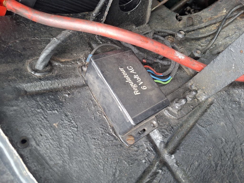

20251010_110631.jpg [ 3.73 Mio | Vu 233 fois ]
Régulateur intégré? Ok,mais j'ai un régulateur sur tablier?

Ah ok je comprends mieux tu es "encore" en 6v avec regulateur sur alternateur.
C´est un peu bancale car si on change pour un alternateur autant en poser un avec regulateur intégré.

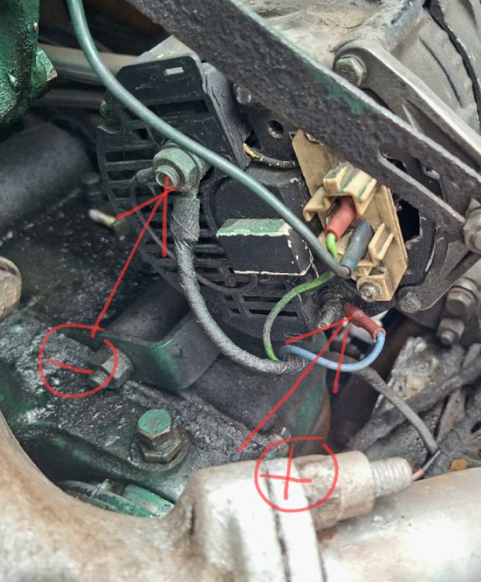

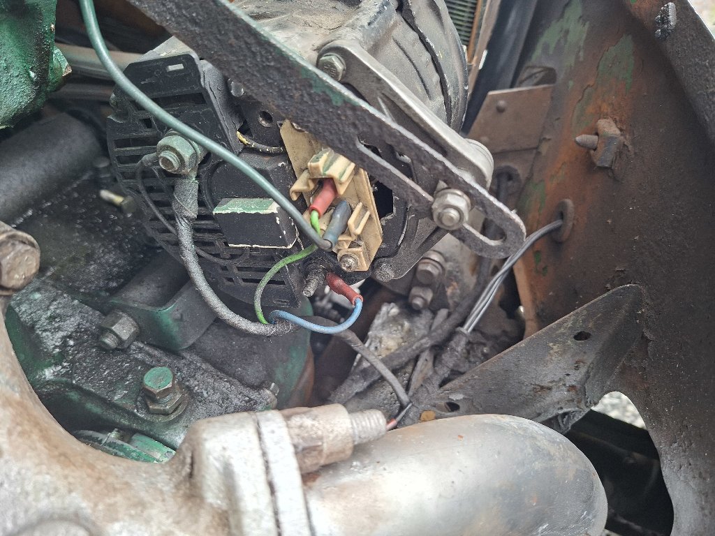

OK. Où dois-je placer les capteurs de mon multimètre?

Screenshot_20251017_164048_Chrome.jpg [ 199.8 Kio | Vu 4849 fois ]
 Sujet du message: Re: Problème régulateur?
MessagePosté: Ven 17 Oct, 2025- 17:04
Messages: 133
OK merci. Je vais vérifier!

Pour l'alternateur, je lis au relationnel une valeur de -6,26. A l'accélération cela devient -2.
MessagePosté: Ven 17 Oct, 2025- 18:16
Messages: 133
Au ralenti je veux dire!
