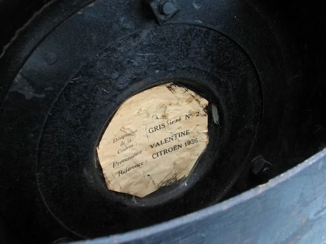

je vais refaire entièrement la peinture de ma 11 BL de 38, la couleur d'origine est le gris irisé foncé.
A l'époque c'était une peinture cellulosique en brillant direct.
La seule référence que je possède c'est Gris Irisé N°2 de chez Valentine. (référence peinture d'une autre Traction de couleur semblable) Et plusieurs parties protégées de la carrosserie ont encore la teinte d'origine non altérée.
Gris Irisé n°2.jpg [ 45.88 Kio | Vu 11237 fois ]
Quelqu'un a t'il de l'expérience avec ce type de teinte ? Quelle peinture actuelle correspondrait au mieux pour retrouver la nuance irisée ?

Je suis curieux Marco mais à quel emplacement se trouve cette étiquette ? .
Marc

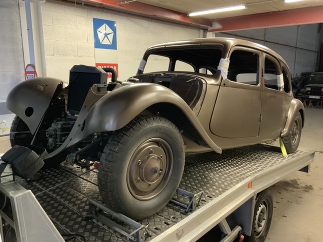

Bonjour Marco,
Ma 11A Limousine de 1936 est sortie de chez le carrossier après 5 ans de travaux !
Elle a été repeinte dans sa couleur d’origine beige irisée comme celle de Lancelot.
Par contre, la finition est légèrement satinée un peu comme celle de François-Xavier.
Amicalement.

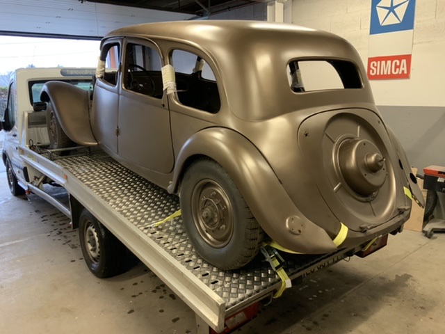

Je l’ai emportée directement dans la Drôme en attente de notre déménagement.
Il reste maintenant tout le travail de remontage et de mise en route !
J’ai de quoi m’occuper pour la retraite quand j’aurais terminé la 15/6H...
Dans le coffre d'une 11A mais ce n'est pas ma voiture.

Bonjour Jean-Louis,
mon gris irisé est effectivement un peu plus brillant, et ceci sur des endroits "vierge" de toute réparation et qui n'ont jamais vu la lumière du jour.
    Sur le tableau de bord, sous le support du tube de direction
    Sous les flammes de portières
