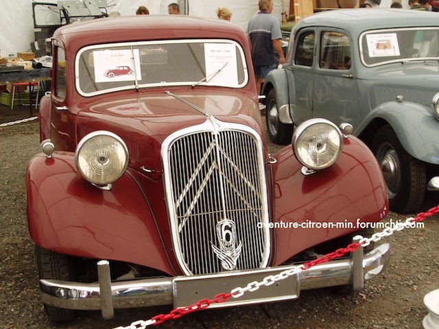

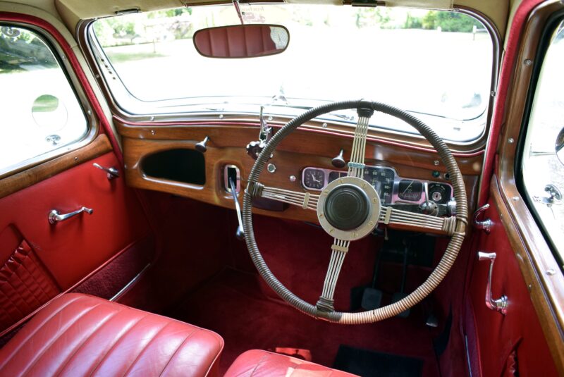

Les traction Anglaises avaient d'après les photos que j'ai trouvé les E.G. au bas du parebrise...donc pas un moteur comme le tien!
Je cite:
"sans oublier les différences sur les phares, les poignées de portes, les feux de position torpille sur les ailes, les essuie glace en bas et non en haut du pare-brise, les jantes, les pare chocs chromés en série."
https://aventure-citroen-min.forumactif ... -de-slough
CBA22949-E672-4F97-80BC-03481621085E.jpeg [ 76.45 Kio | Vu 9902 fois ]
72930AE2-B00B-44A1-AEEB-CBE6DBCF7474.jpeg [ 125.87 Kio | Vu 9838 fois ]

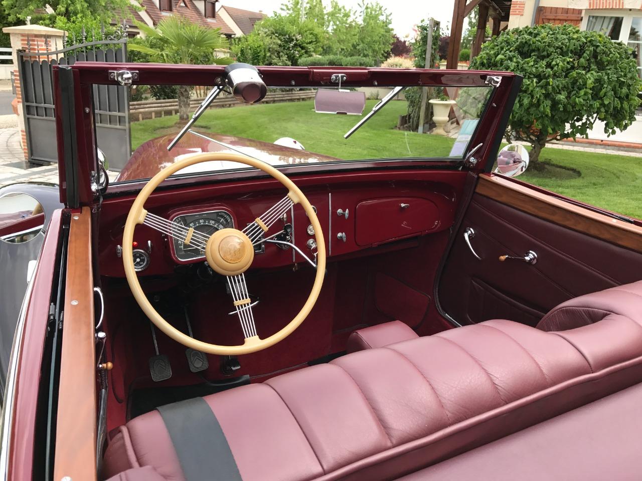

Tu peux aussi faire une adaptation comme ici sur cette réplique de cabriolet...
