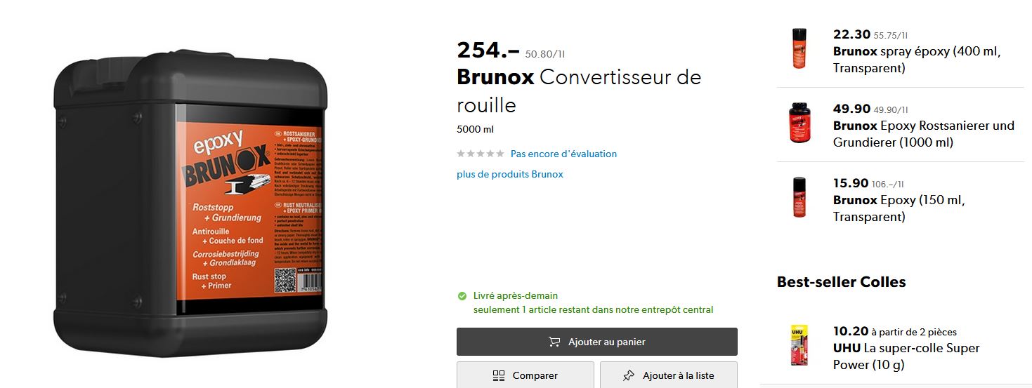

MessagePosté: Lun 19 Sep, 2022- 17:03
Messages: 1239
Etonnant, en Suisse le produit coûte env. 50. CHF le litre selon le conditionnement. Habituellement en France c'est toujours moins cher qu'en Suisse.
Brunox.JPG [ 86.97 Kio | Vu 859 fois ]
