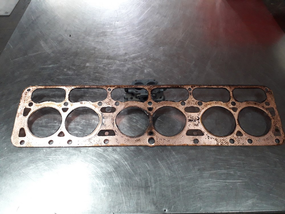

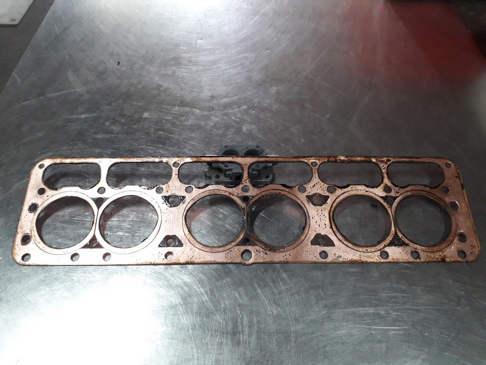

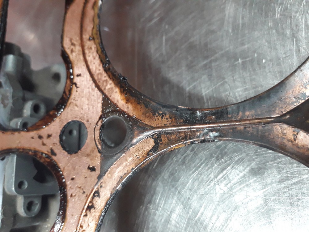

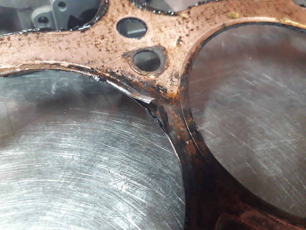

Photos :
La culasse est actuellement chez le rectifieur il y a 6 centièmes de flèche. A l'épreuve pas de fissure. Donc une rectif sera effectuée et le joint sera changé.

Commentaire: Côté culasse
20210824_174655.jpg [ 196.41 Kio | Vu 14323 fois ]
Commentaire: Le sertissage est coupé et le reintz s'est complètement délité
20210824_174709.jpg [ 197.35 Kio | Vu 14360 fois ]
Commentaire: Côté chemises
20210824_174729.jpg [ 195.04 Kio | Vu 14327 fois ]
Commentaire: Pas joli non plus
20210824_175430.jpg [ 199.71 Kio | Vu 14325 fois ]
