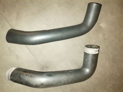

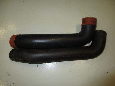

C'est certainement parce que c'est une durite supérieure qui est montée en bas. Il est assez difficile de différencier les 2 durites.
Les durites inférieures ont la partie côté radiateur plus courte avant le petit coude. Dis-toi bien que tu n'est pas le 1er, je l'ai aussi appris à mes dépends. :wink:

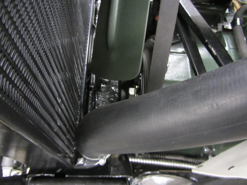

durite

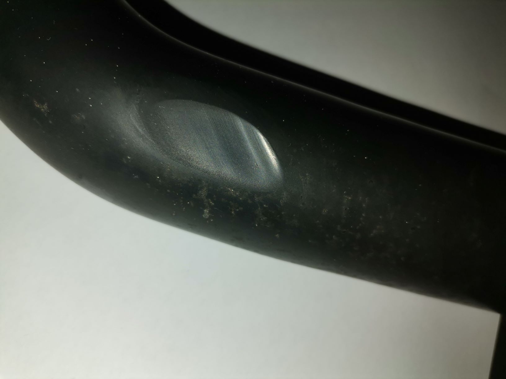

Commentaire: Voici cette fameuse durite attaquée par l'hélice

Celle du haut commandée récemment et celle du bas est celle en place

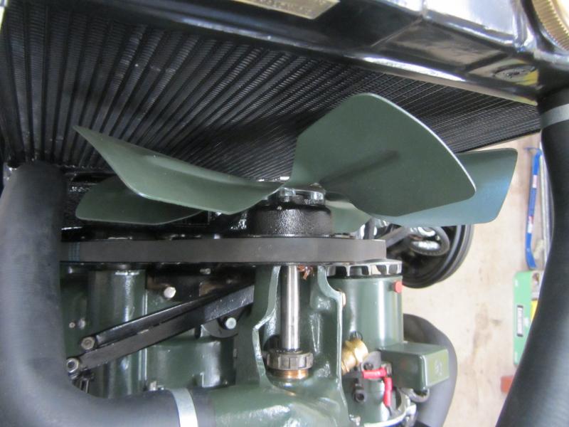

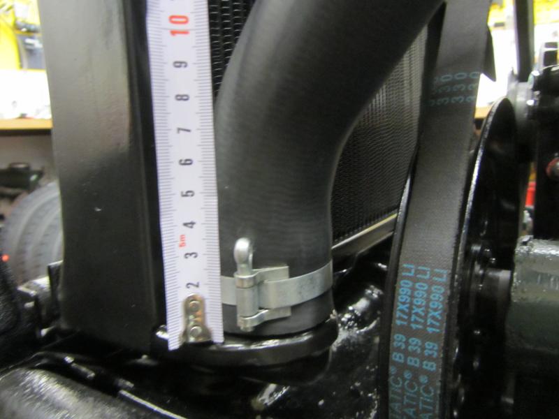

Je te fais une photo de mon moteur avec la durite en place demain soir.

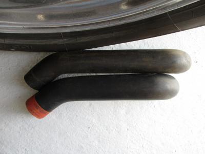

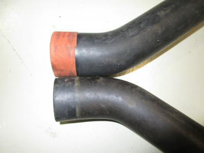

Ce sujet à été abordé en face, le gros problème encore une fois c'est la qualité et donc la fidélité des refabrications qui est en cause, les Durits d'époque n'ont rien à voir avec ce qui semble être disponible.
Qui a déjà fait une comparaison des fournisseurs actuels de Durits et validé celui qui est le plus conforme ?
Ci-joint des photos de Durits Kléber qui ont au moins 40 ans.
Cela devient très difficile d'en trouver en bourse, pour l'instant il ne m'en reste plus qu'une mais je vais fouiner, pour essayer d'en dénicher car je ne souhaite pas monter de refab.
Au prochain salon comme Epoqu'auto, je ferais le tour des fournisseurs et comparerais.
Petite remarque pratique, c'est vraiment long de réduire chaque photo une par une pour les poster, n'y a t-il pas une méthode plus rapide ?
IMG_2566.JPG [ 9.14 Kio | Vu 10030 fois ]
IMG_2567.JPG [ 11.32 Kio | Vu 10005 fois ]
Commentaire: Avec les Durit d'époque il n'y a aucun moyen de se tromper, la plus courte est la supérieure, et le ventilateur ne peut pas être en contact avec la Durit.

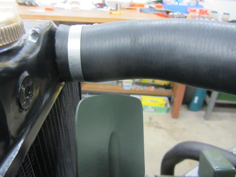

Bon voilà j'ai mesuré la distance mini entre pales et durites, 16 mm inf. et sup. Tu as probablement une durite inf. trop longue côté radiateur.
Lors du montage j'ai du raccourcir la durite inf. de 10 mm. et je n'ai aucune tension, ça passe pile-poil ! Je précise c'est sur une Légère. (radiateur étroit)
On nous vends des pièces adaptables, pas des pièces d'origine donc à nous de les adapter. CQFD
