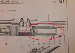

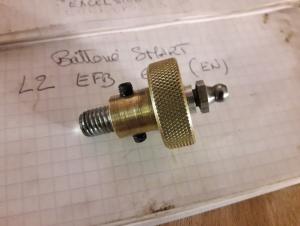

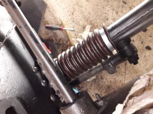

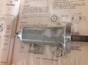

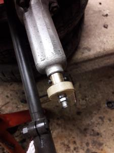

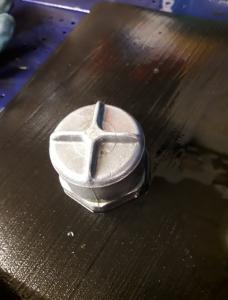

Bonjour à tous ,
Ce matin j'ai bricolé un graisseur pour la crémaillère de direction n'ayant pas de graisseur en diamétre 10 m/m j'ai percé une vis et monté un graisseur en stock de diamètre 6 m/m je l'ai équipé d'une molette pour le montage et démontage facile .
Par contre je me demandais si il serait judicieux de monter un autre graisseur sur le bouchon à l'opposé de la crémaillère :?: ,
Autre question la chambre derrière le bouchon doit être pleine de graisse ou moyennement remplie ?
A vous lire .

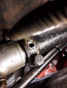

J'ai lu quelque part, je ne retrouve plus l'info, on peut déposer provisoirement la vis de blocage 515.384 du collier de fixation gauche et monter un graisseur à la place afin de lubrifier la crémaillère.

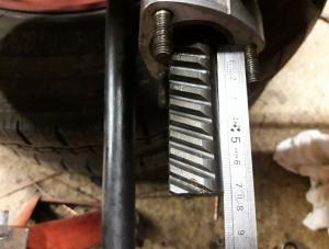

Je viens de démonter la vis de blocage 515.384 effectivement on doit pouvoir y monter un graisseur pour effectuer l'opération d'entretien mais pas en permanence puisse que c'est une vis de blocage !, il me semble plus simple de percer le fond du bouchon alu et de fixer un graisseur , pour la pièce ci dessous j'ai une fois la vis '' butée '' remontée j'ai 100 m/m , alors que la crémaillère volant à fond ne sort que de 73 m/m donc à quoi sert cette vis ? elle pourrait donc être supprimée au profit d'un graisseur en fixe .

Pour la vis de blocage j'ai écrit : déposer provisoirement
La vis sur le bouchon sert au réglage du braquage, tout comme le bouchon côté droit. OP-158 du DR braquage maxi 34° à régler

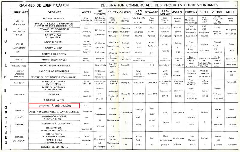

Bonjour, quelle graisse faut il utiliser pour la crémaillère ?
 Sujet du message: Re: Graissage crémaillère .
MessagePosté: Dim 27 Sep, 2020- 10:03
Messages: 1239
Une graisse à châssis universelle de bonne qualité conviendra. Voici ce que préconisait Citroën, malheureusement beaucoup de marques ont disparu. :(

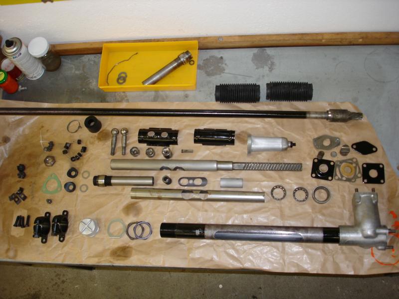

Connais-tu l'état de ta crémaillère ?
Pourquoi ne pas tout démonter et profiter de faire une vraie révision. On trouve de bons accordéons caoutchouc "made in France" chez certains revendeurs. Après tu seras tranquille pour longtemps.
