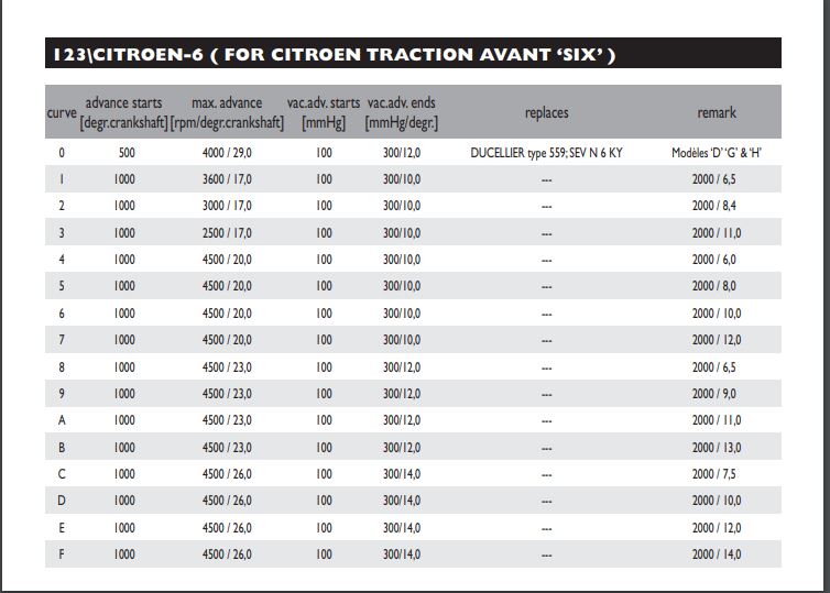

Je suis installer un allumeur électronique Ignition 123 sur une 15/6 de 51.
Je suis perplexe car je ne sais pas quelle courbe d'allumage sélectionner 0 à9
et A à F...
Quelqu'un aurait t-il l'expérience de ce choix?

Effectivement j'avais vu ce site mais quand ils écrivent:
"tournez la molette graduée jusqu’à la position qui convient à votre moteur" en fonction
du numéro de série du moteur ....
Problème: où peut t-on trouver la correspondance entre le numéro du moteur et la position
de la molette?
Rien sur la doc.
Pour le 4 cylindre il n'y a pas de problème mais pour le 6 cylindre rien.
Si vous avez une idée....

156.JPG [ 68.37 Kio | Vu 13168 fois ]
https://www.auto-reverse.com/wp-content ... WITCH6.pdf

Encore merci pour votre réponse, j'ai bien vu cette page sur la doc mais
avec toutes mes excuses je ne comprends toujours pas!
Mon moteur porte les numéros: PM 02172 et MO 101...?
Y a t-il une formule mathématique pour convertir ces informations vers une
des courbes du tableau?

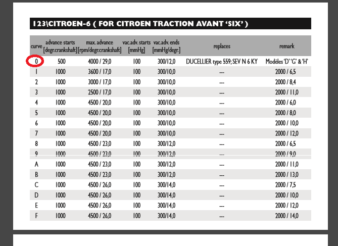

Je viens d'avoir la réponse par le vendeur.
En fait sur le tableau seul la ligne 0 correspond aux moteurs de la 15
quel qu'il soit...Les autres lignes sont des lignes génériques qui ne correspondent pas
à nos moteur de 15!!
Il suffisait de le dire!
Je comprends vite mais il faut bien m'expliquer!!

Pour Alain, oui j'avais bien lu la doc du constructeur où il est question de choisir
une courbe d'allumage en fonction du moteur....alors qu'il n'y a pas le choix!!!
C'est la courbe 0...et c'est tout.
Comme écrit plus: il suffisant de le dire!
