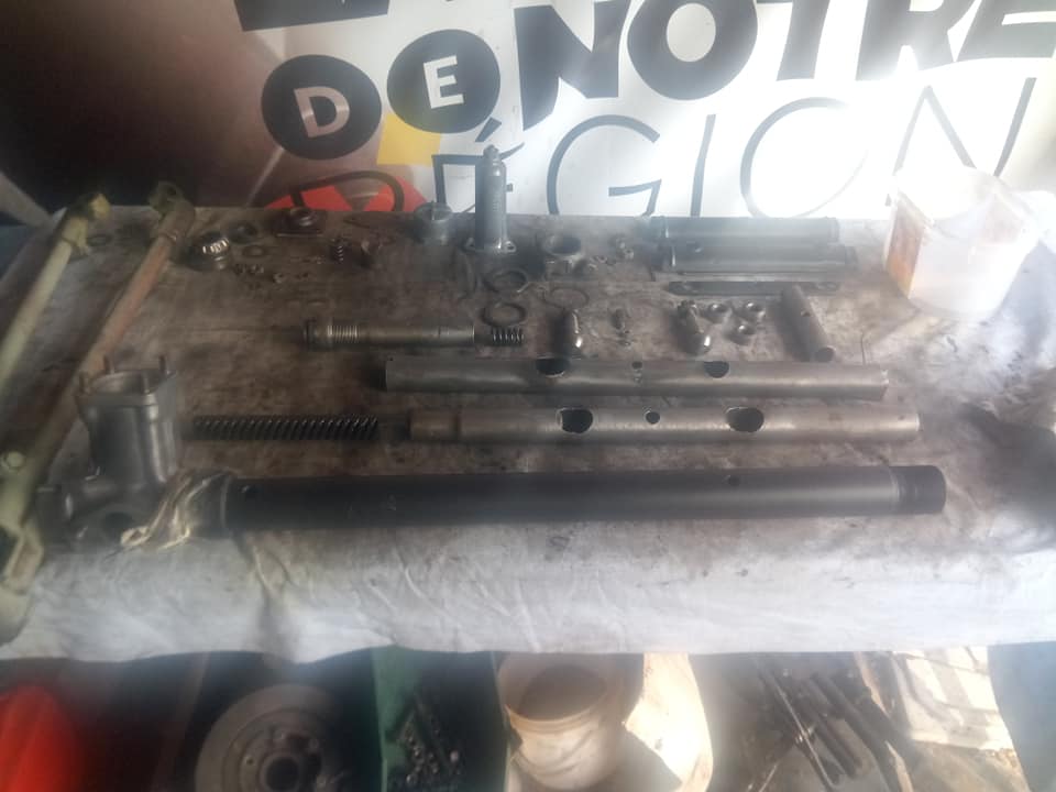

Cette après-midi j'ai commencé à démonter ma crémaillère pour la refaire sauf je bute sur un problème je n'arrive pas à enlever les rotules, normalement d’après le manuel il faut démonter l’écrou qui se trouve entre les deux rotules et enlever l'ergot par un trou à l’arrière.
sauf que sur ma crémaillère je n'ai pas de trous !
il y a t'il deux modèles de crémaillères, une avant 1950 et une après ?
Comment enlever l'ergot sans rien cassé car il m’empêche de sortir les rotules ?

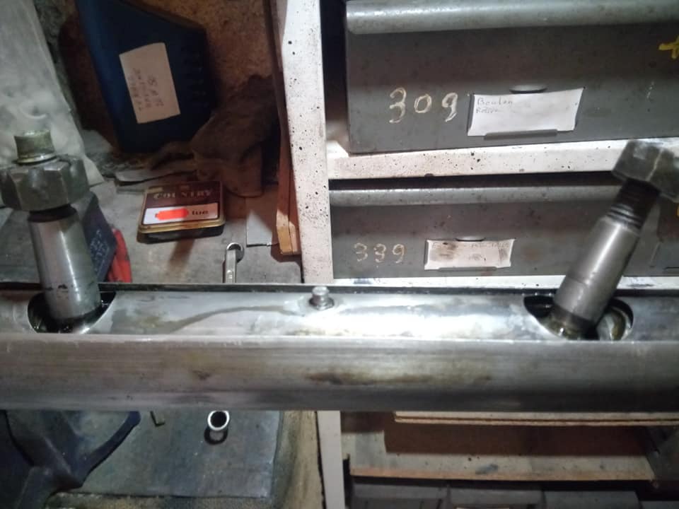

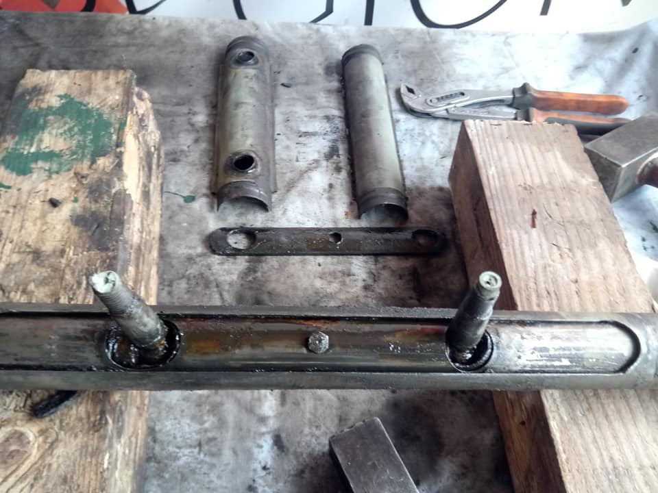

Mais hélas pas de trou pour le sortir par-derrière, le trou que l'on voit est pour le boulon de patte de fixation de la crémaillère l’ergot ne va pas à ce niveau.

Si justement ce trou permet de faire reculer ce qui te gène, il faut faire tourner la crémaillère pour le mettre en face :D

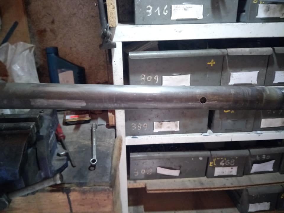

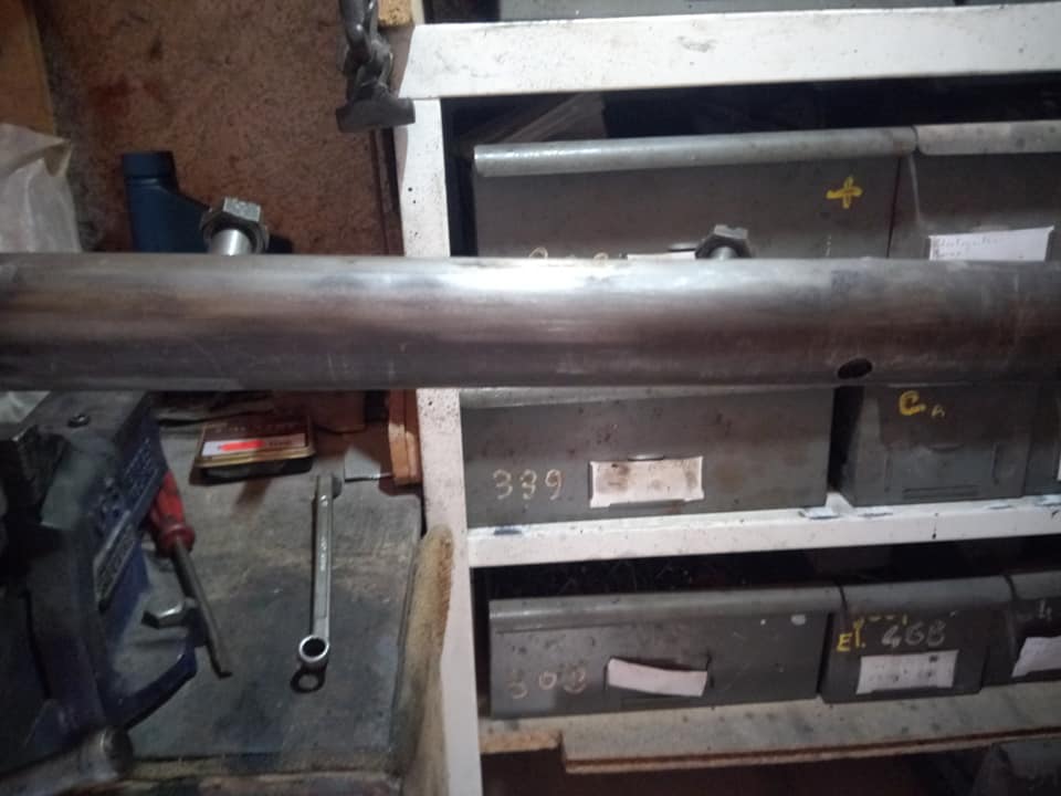

Non Alain se trou est trop loin, la rotule empêche de passer.
Jean-Luc "Negotroc" m'a donné la solution sur le forum d'en face.
L'ergo s’enlève par dessus simplement en tirant dessus et non en poussant .
Problème résolu ;)
En espérant que ça aidera quelqu'un !

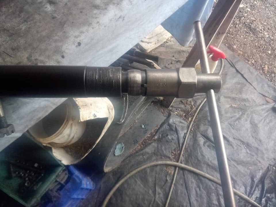

Se soir la direction est tous démonté est graissé
70372442_2702440396453425_4457951989099134976_n.jpg [ 43.87 Kio | Vu 4841 fois ]
et l'outil qui va bien
70612799_2702440656453399_6176005724305358848_n.jpg [ 60.93 Kio | Vu 4853 fois ]
