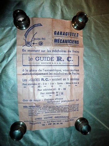

Bonsoir
Qui connaît le montage de guides RC sur des freins AV de 15 et qui a déjà eu recours à ce système

ma 11 est montée avec des guides RC de type h depuis de nombreuses années mais sur une 15 , je ne sais pas ce que cela donne

Merci Gilou.....il y a du pour et du contre

Oui bien sur , mais ça use pas bien, c'est juste un gain de temps appréciable pour celui qui facture. Il peut faire 2 véhicules avec des RC le temps d'en faire un avec la méthode de centrage. Pas grave le client reviendra plus vite.
Le freinage est des mieux lorsque les garnitures arrive a moitié usure.
S'utilise par ceux qui ne veulent pas bricoler ou parfois ceux n'ayant pas les outils.
Chacun fera bien à sa sauce.
