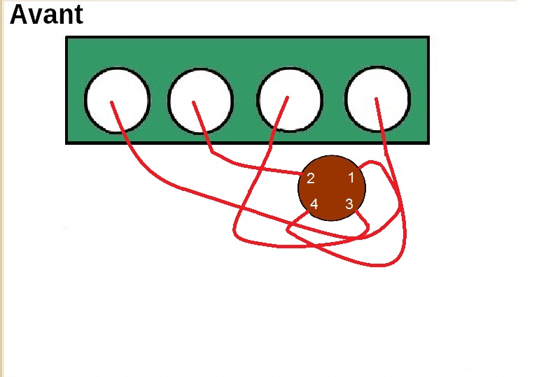

Après le problème rencontré lors de l’AG à Javel, j’ai tout remis à neuf mais sans toucher au calage de l’allumeur qui n’était pas en cause. J’avais pris soin de noter avant l’ordre de branchement des fils de bougie, heureusement car l’ordre n’est pas celui admis, mais celui issu certainement d’un mauvais réglage comme le dit Michel. Au prochain souci (le plus tard possible) je ferais le calage qui va bien.
Voici le schéma de mon branchement actuel.

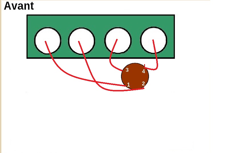

Je suis descendu au sous sol tester sur ma voiture. Effectivement, une position de volant correspond soit au doigt en direction du plot du cylindre coté volant soit au doigt en face du plot du cylindre coté distribution (logique puisque 1 tour vilebrequin correspond à un 1/2 tour distribution). Donc l'arbre de commande de l'allumeur sur le moteur neuf doit être monté avec 1/2 tour d'écart.
On va donc monter un fil plus long entre la tête et le cylindre coté volant.
Jean Pierre, ton schéma est faux mais ton branchement est bon. Ne touche à rien.

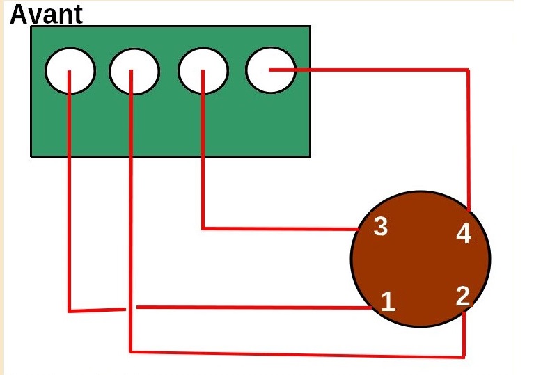

Si je modifie un peu la géométrie pour positionner l'allumeur par rapport au bloc, ca donne ca.

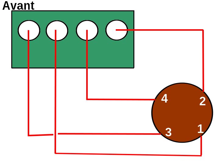

Et sur l'auto mise en route hier, ca donne çà.
Et le fil pour le cylindre de l'avant est trop court. Il va falloir en refaire un autre mais c'est le drame. Il sera peut être neuf mais pas de 39!
