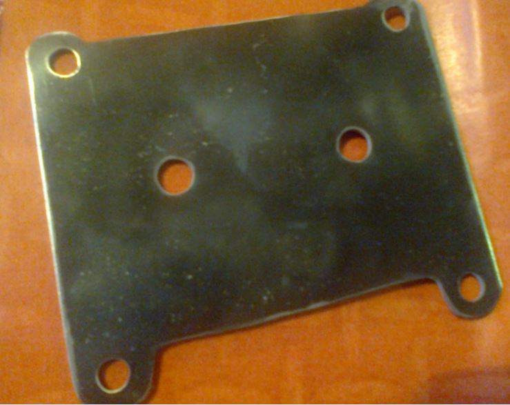

je pense avoir un petit souci...remontage du collecteur avec l'admission, les deux joints neufs et la plaque....et une pipe d'admission qui n'est plus en ligne par rapport au plan de joints sur le moteur... les joints neufs ont l'air beaucoup plus fins que les anciens..
alors quid ?
les avez vous doublé ? rectifié les portées d'admission ? montage avec une pate en plus du joint pour donner un peu d'epaisseur ?
pouah ! qu'est ce qui serait le plus judicieux ? des joints anciens ? :cry:

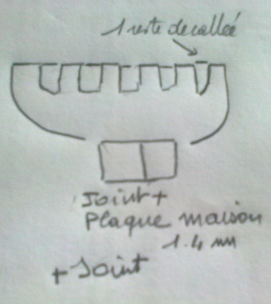

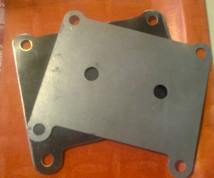

les deux joints de chez P2D. et du coup avec ce montage , sur toutes les portées d'admission il y avait débordement...
j'ai bricolé ça... ép 1,4... et du coup, ça colle bien mieux. une seule portée d'admission nécessiterait un petit surfaçage...je vais revoir cela de plus près... du coup, je vais peut etre changer les 4 boulons de 7mm par 4 gougeons de collecteurs ( en 7mmm) qui sont un tout petit peu plus longs...
qu'en pensez vous ?
Fred

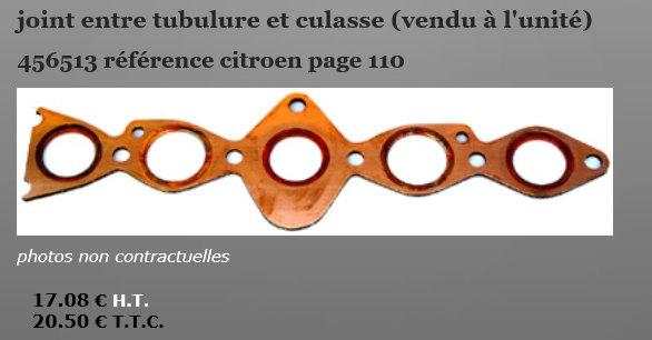

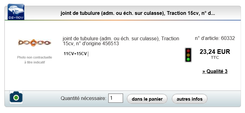

Bonsoir
Oui les joints Reinz sont bien trop fin.
Si les collecteurs ne sont pas parfaitement alignés il y a risque de casse soit au serrage soit pas la suite.
Il est préférable de monter les joints d'origine.
Je crois qu'ils sont dispo chez Cipéré.......bien demander avant. Il me semble qu'ils parlent Français.

Mais également chez Pat2D.......mais bien demander également avant de commander

Non ce ne sont pas les joints qui sont sur le bloc, ce sont bien ceux que tu as en photo, ce sont les memes chez Pat2D...

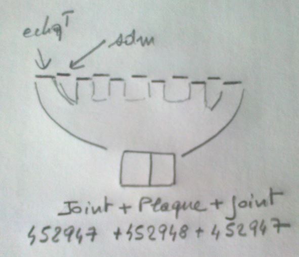

ce sont les deux joints 452947 plus plaque 452948 qui à mon avis font toute la difference au niveau des alignements.
Lorsque l'on monte plaque plus les deux joints intercalés, le collecteur d'admission avance de trop par rapport à l'alignement des échappements.. PHOTO 1
lse joints qui sont sur le bloc, sont bien ceux que tu as en photo, ce sont les memes chez Pat2D...
en revanche en montant une plaque plus épaisse en remplacement de la 452948 j'arrive à ça PHOTO 2
je vais redémonter et voir en inversant la plaque de coté, si j'obtiens un résultat different au niveau du dernier depart d'admission...
faut il monter les joints à la pate ?
Fred

Oui je pense qu'il vaut mieux faire le montage a l'hermétic
Enfin c'est ce que je ferai

bon, après quelques coups de limes et de pierre accompagnée de pétrole on arrive a quelque chose de correct..
je vais donc, maintenant faire un redémontage et remontage avec un filet de joint...
Merci
j'attaque la pipe alu qui va vers la pompe.... tant qu'à faire, autant remonter nickel pour ne pas avoir un de ces quatres un problem une fois le collecteur bien remonté....

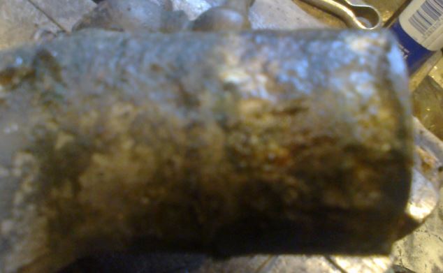

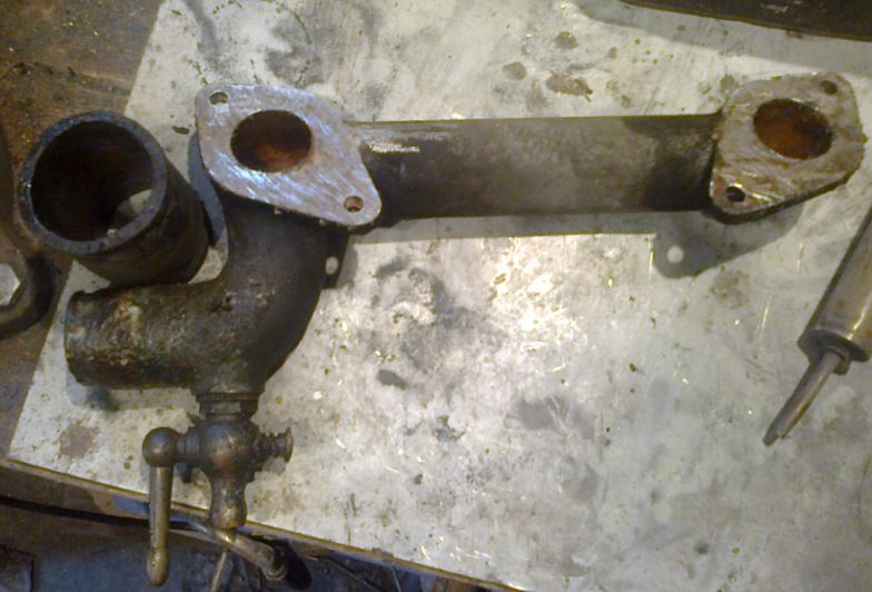

MessagePosté: Dim 28 Fév, 2016- 21:24
Messages: 696
démontage de la pipe ; il va y avoir de la recharge de metal à prévoir...ça suintait..je comprends pourquoi..

Tu recharges avec quoi....??????
 Sujet du message: Re: joints de collecteur 15
MessagePosté: Mer 02 Mar, 2016- 09:52
Messages: 696
bonjour alain,
recharge au bi composant, poudre et résine pour metal, ça se prete bien à ce type de matériaux. et pas trop de chaleur. sinon, on verra dans le temps mais j'ai des baguettes d'alu pour basse temperature...mais dans les travaux , je n'ai pas mis la main dessus...

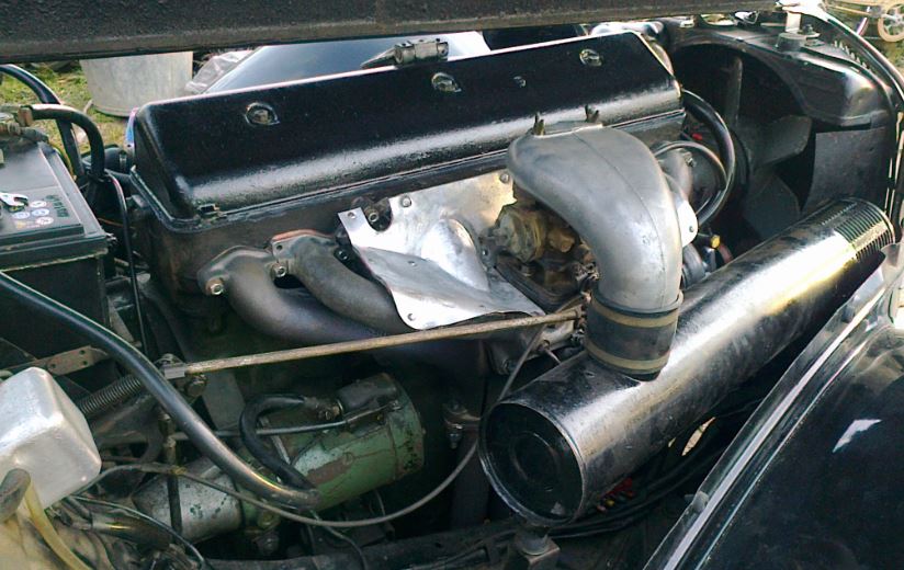

hop remontage fini...maintenant , on teste... j'ai des rates... pompe à essence qui ne donne pas assez ? allumage ? elle démarre à la manivelle au quart de tour...avec une acceleration ( à l'arret) maintien, elle perd en puissance et il faut jouer de la modulation... pompe de reprise ? prise d'air ?
on va revoir ça demain...idées bienvenues... je vais preparer une potion huile essence pour passer un coup avec un pinceau et voir si ...
Amicalement
Fred

Aïe... :shock:
Une clé à fourche posée sur la batterie ?
... Peur de rien :mrgreen:
