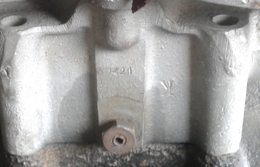

Petite question... Je souhaite redemarrer ma traction. Quand j'essaye, ca pete très fort dans le carburateur. Qu'est-ce que c'est? De plus, il y a un courant d'air qui sort au niveau de la pipe d'admission, et / ou entre le la pipe d'admission et la pipe d'echappement C'est normal ça ? On peut voir une petite vis avec un trou sur la pipe d'admission, ça quoi ça sert ?
merci !!

Il te manque un petit tuyau courbé (en vente chez les bons distributeurs réf. D 141-99 ou 453-112) qui permet d'évacuer l'essence qui pourrait s'accumuler dans le pipe d'admission mais qui est suffisamment long pour que l'aspiration de l'air soit négligeable. Dans ton ton cas vu qu'il est cassé, cela doit aspirer fort et par voie de conséquence appauvrir ton mélange air/essence.
Ensuite comme précisé sur ton autre post, vérifie ton avance à l'allumage (+ condo écartement des vis patinées), les gicleurs de ton carbu, ...
Au boulot ;)

ah mince...:(
et ou va l'extrémité de ce tuyau alors?

quand j'enleve cette vis il n'y a pas de trou derriere. C'est normal?
j'ai pensé à l'ordre de l'allumage aussi. Pour régler l'allumage je sais regler l'ecartement mais pas l'avance.... oh ca m'a découragé tout ça aujourd'hui ! :(

Kevin, tu as aussi un joint triangulaire entre la pipe d'admission et celle d'échappement
Si ça "pète fort" c'est certainement celui-là qui est cassé

kevin.traction a écrit:
ah mince...:(
nulle part, il "pendouille" vers le bas
Pour le joint triangulaire, je ne pense pas que cela génère de pb à froid. A chaud par contre ce sera différent et il le faudra car en plus du fait que cela maintient un tampon thermique entre la tubulure d'échappement et l'admission, son manque implique surtout que l'alignement des deux pipes ne doit pas être au top.
