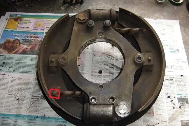

Bonsoir.
Est il possible de raccrocher les ressorts des machoires des freins AV de 15/6 avec une pince à ressort classique. Celle mentionnée dans le dico des réparations par exemple.
Le tétons d'accrochage étant tellement près de la garniture que je n'y arrive pas.
Maladroit..... me direz vous !!!!!!!!
DSC05698A.jpg [ 71.81 Kio | Vu 9863 fois ]
Merci d'avance.

et si tu commences par là, n'est ce pas plus facile ?

bonjour,
ce sont les memes que sur le H, c'est une peu casse pied il faut l'avouer. En fait, je parviens tres bien à les accrocher avec un tournevis plat dans lequel j'ai fait une entaille en triangle, la pointe au manche.
Pour qu'ils tiennent en place, il faut d'abord que les flasques soient resserées ou maintenues par un petit serre joint metal ( plat ) et enfin, j'ai commencé par celui qui est derrière la flasque.
bon courage !
fred

Bonsoir Frédéric.
Sans le savoir cet après midi j'ai procédé un peu de cette façon mais à 4 mains c'était plus simple.
Le coup de l'encoche dans le tournis j'en prend bonne note.
Bien cordialement.

une fois qu'on a les mains dedans... il faut bien s'en sortir..eh eh ... bonne chance. j'avoue que j'y ai passé pas mal de temps pour faire le premier coté...après..c'est du gateau. on regrette presque que l'arriere soit différent... ( oui enfin ... ) trève de plaisanterie, si ils sont bien réglés avec les excentriques et les garnitures avec le palpeur, on a un freinage extra.
pour info, les cylindres de roues qui sont proposés au club des amis du type H, en provenance de chez Satmo sont d'excellente qualité et prix. ( Made in France !! )
à bientot :wink:
Fred
Fred 95

Bonjour Fred.
C'est vrai que pour le deuxième coté ça beaucoup plus vite.........tu as raison.
Les cylindres de roues je le avais depuis longtemps en Bendix.
Petit problème, sur les 4 garnitures AV, 3 sont comme neuves, mais la 4è est pratiquement aux rivets.
Comme un cylindre était soudé par la rouille le freinage devait se faire que sur une machoire !!!!!!
Es tu pour les garnitures collées qui se font aujourd'hui ????????
Bonne journée.
Bien cordialement.
