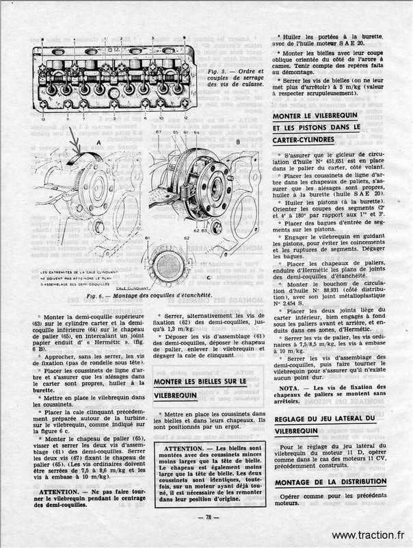

voila la je suis sur le remontage de mon moteur quand j'ai retirer les demis coquille coté volant je n'ai pas vue de plaque clinquant pour la demi coquille coté volant et d'aprés la revu que j'ai il y a une ; j'ai chercher dans mon bac de nettoyage on ne sait jamais rien ! et je ne trouve rien cher les fournisseurs
il y en a t'il une ? c'est un 11 D ; merci pour vos lumière.

Bonsoir Broussia
cette cale en cliquant ne te sert uniquement que pour centrer tes demi-coquilles par rapport à la turbine du vilebrequin puisqu'après tu la retire. C'est pour cela que tu n'en a pas trouvé au démontage. son épaisseur tu peux la définir en prenant le diamètre de la demi-coquille et le diamètre de la turbine.
Bonne chance
