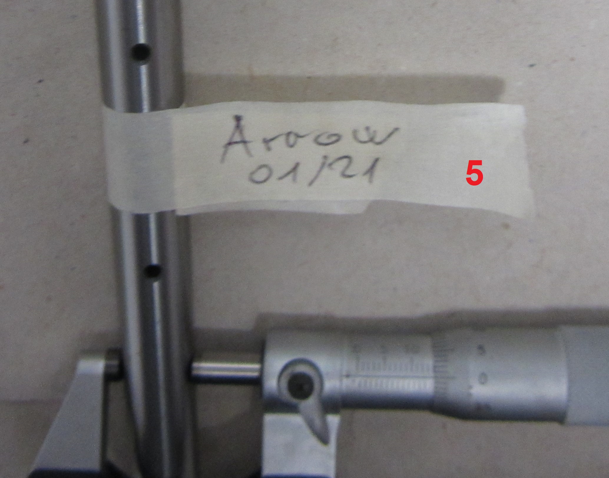

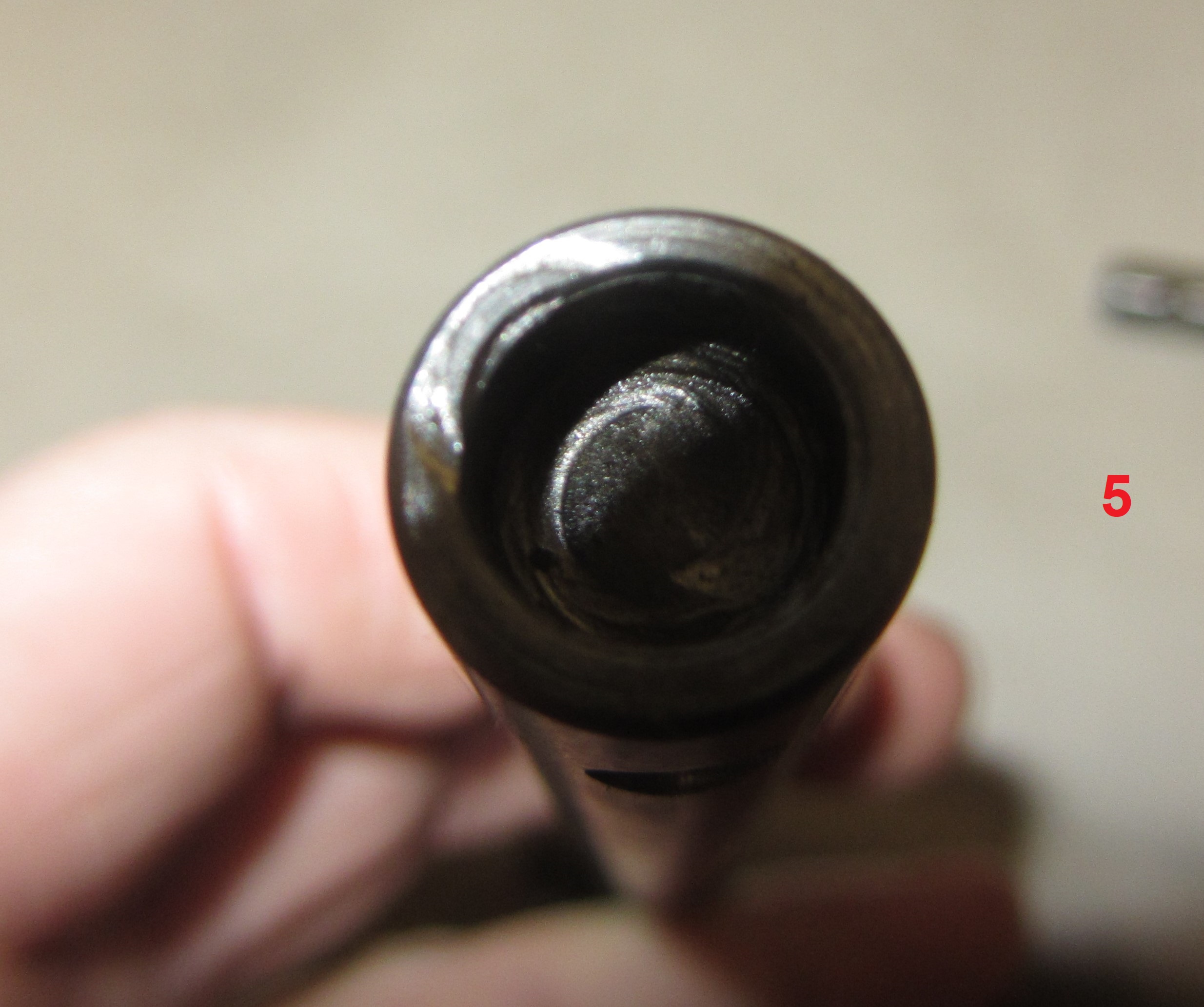

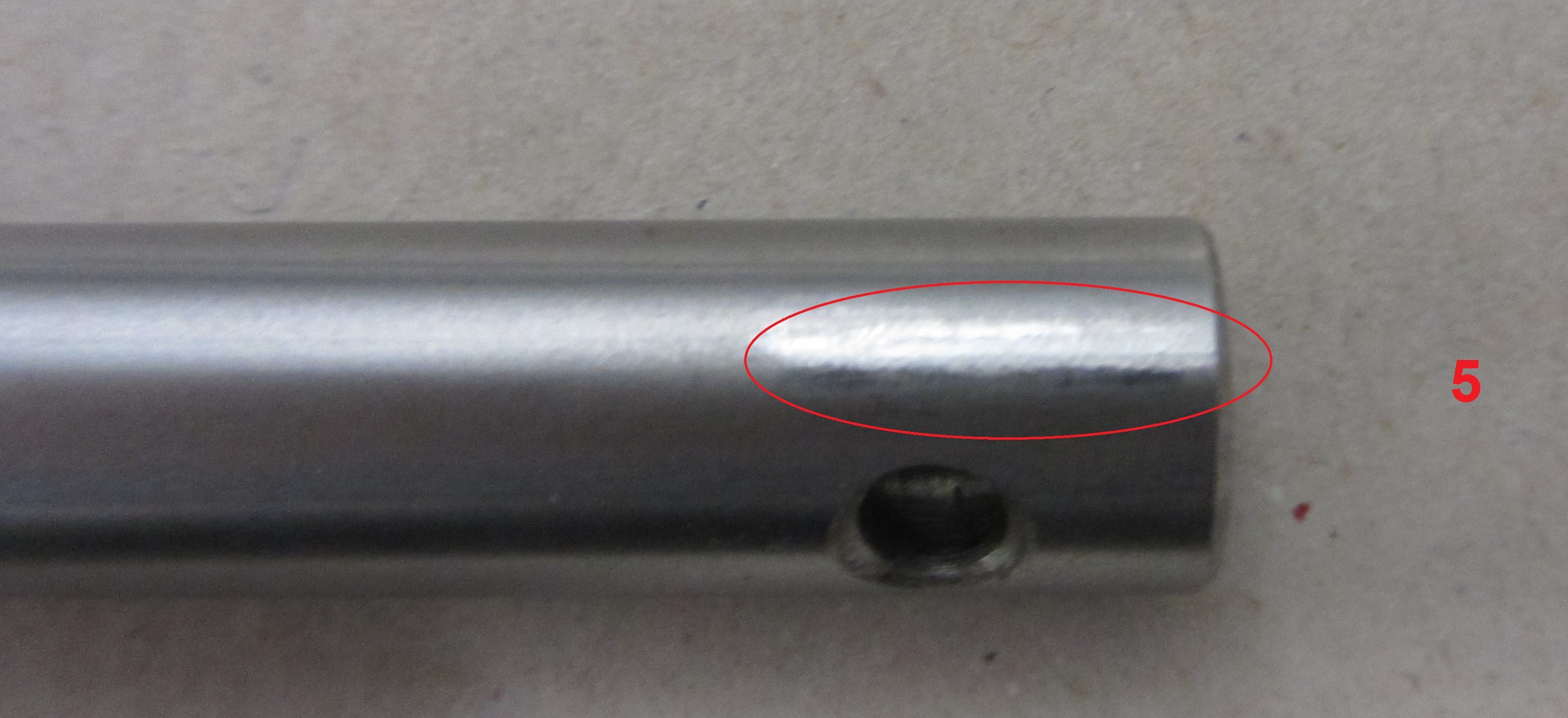

Pièce de qualité moyenne, dimensions conformes, diamètre de 14.00 mm, perçages chanfreinés, acier de qualité sans traitement thermique. La lime attaque difficilement la matière.
Les perçages ne sont pas ébavurés à l'intérieur, les pastilles sont mal posées. Production ARROW 01/21
IMG_5254.JPG [ 654.37 Kio | Vu 3 fois ]
IMG_5268.JPG [ 692.39 Kio | Vu 2 fois ]
IMG_5259.JPG [ 754.3 Kio | Vu 3 fois ]

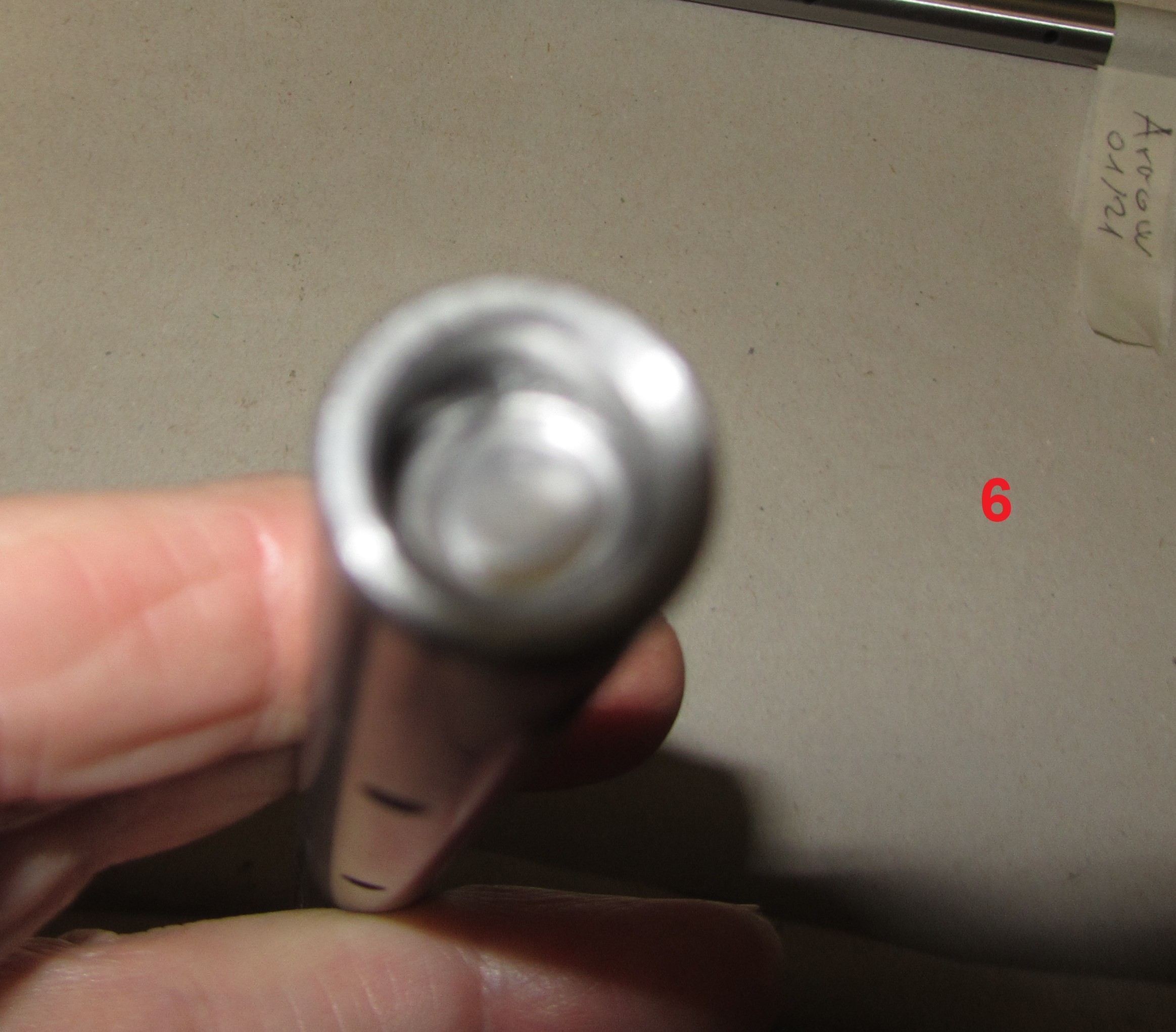

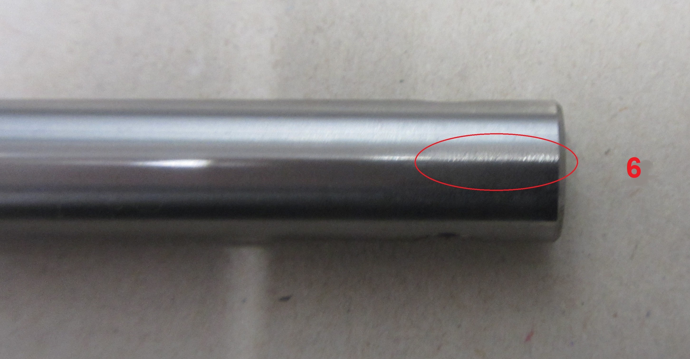

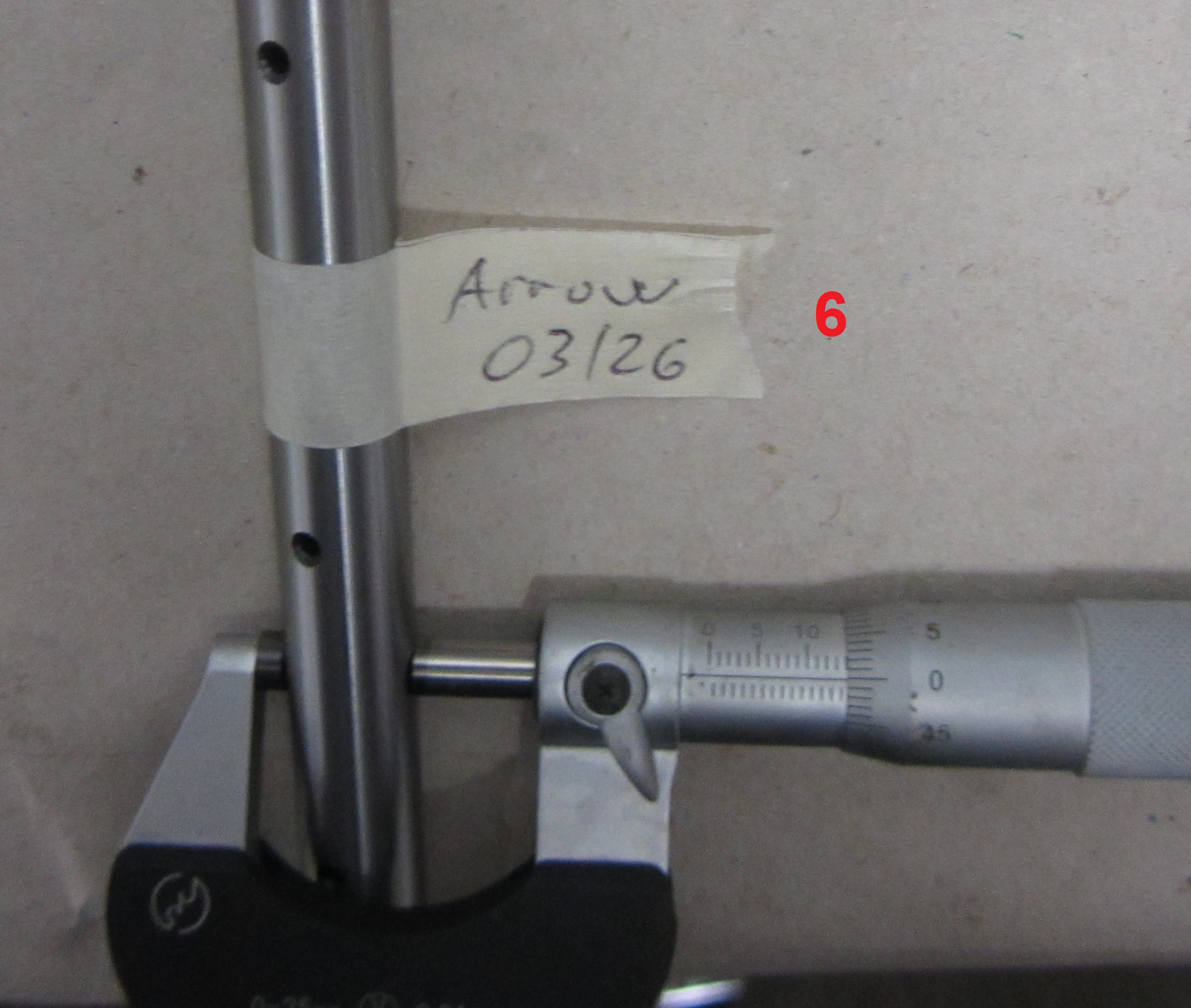

Axe N°6
Les perçages ne sont pas ébavurés à l'intérieur, les pastilles sont mal posées. Production ARROW 03/26
IMG_5255.JPG [ 833.36 Kio | Vu 2 fois ]
IMG_5267.JPG [ 616.2 Kio | Vu 2 fois ]
IMG_5258.JPG [ 653.82 Kio | Vu 2 fois ]
Les pièces N°5 et N°6 sont tout à fait utilisables en l'état, après une dépose des pastilles, ébavurage et nettoyage rigoureux, ceci avec une durée de vie difficile à estimer.
J'en ai une sur une de mes voitures, plus de 25.000 km actuellement.
Si l'on veut améliorer ces pièces, il est indispensable de les ébavurer, ce que j'ai fait, et de leur faire subir un traitement Tenifer (nitruration au bais de sel) que je n'avais pas fait faute de temps.
Quelques anomalies remarquées par le passé, il y a une bonne douzaine d'années avec un axe de marque ARROW sur lequel il manquait un perçage et les autres n'avaient aucun chanfrein.
