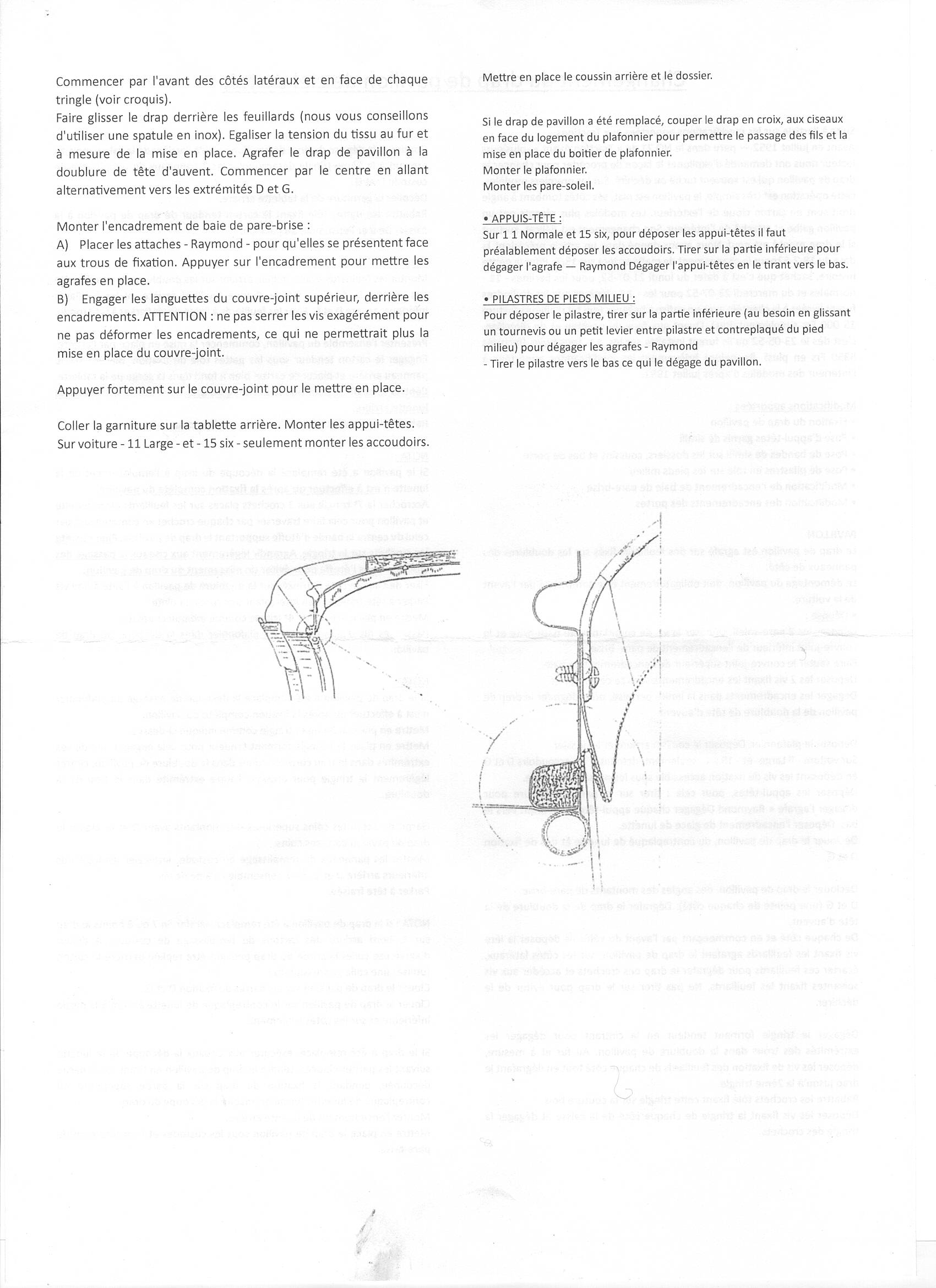

voici le tutoriel fourni par Renel avec les ciels de toit.
Comme ma voiture est une 11C, je ne l'ai suivi que partiellement, mais ça peut donner des indications précieuses.
Numérisation_20261020.jpg [ 535.69 Kio | Vu 5 fois ]
Numérisation_20261020 (2).jpg [ 268.78 Kio | Vu 4 fois ]
