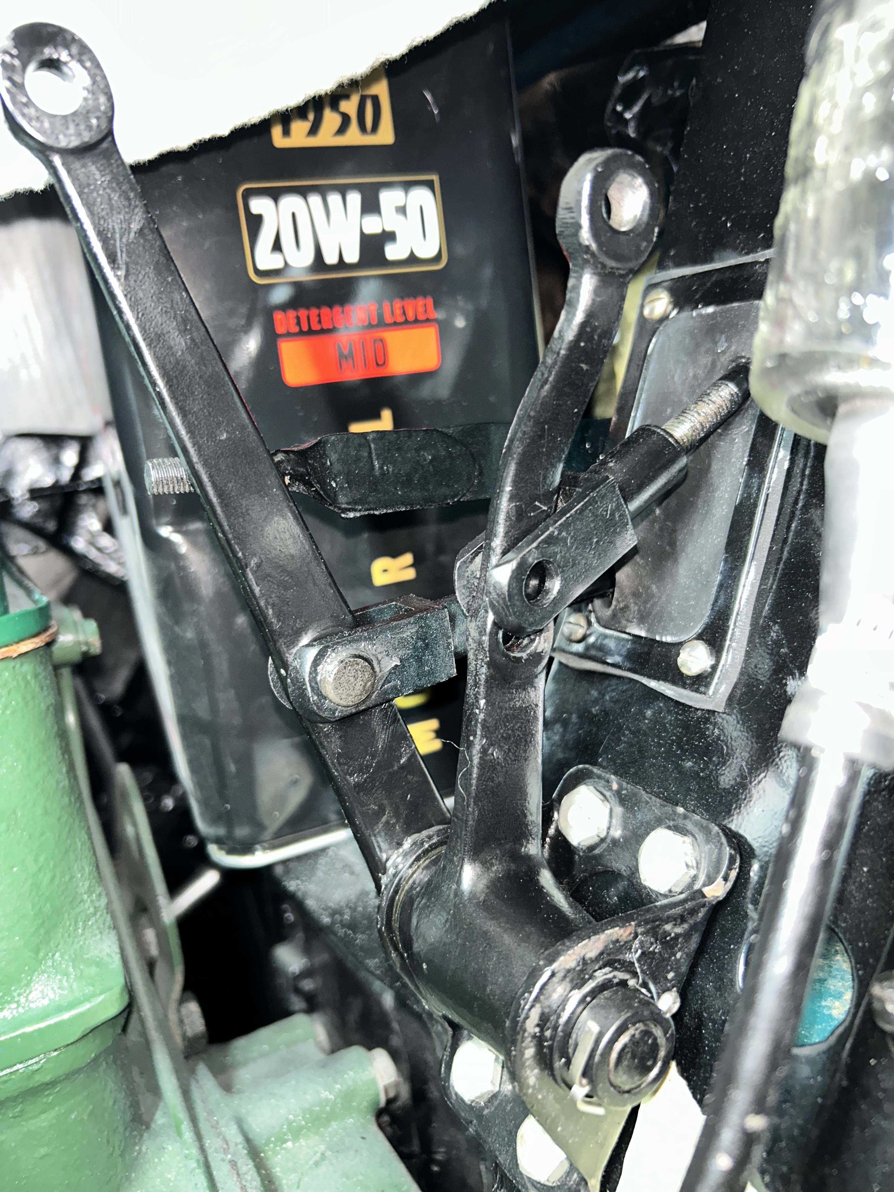

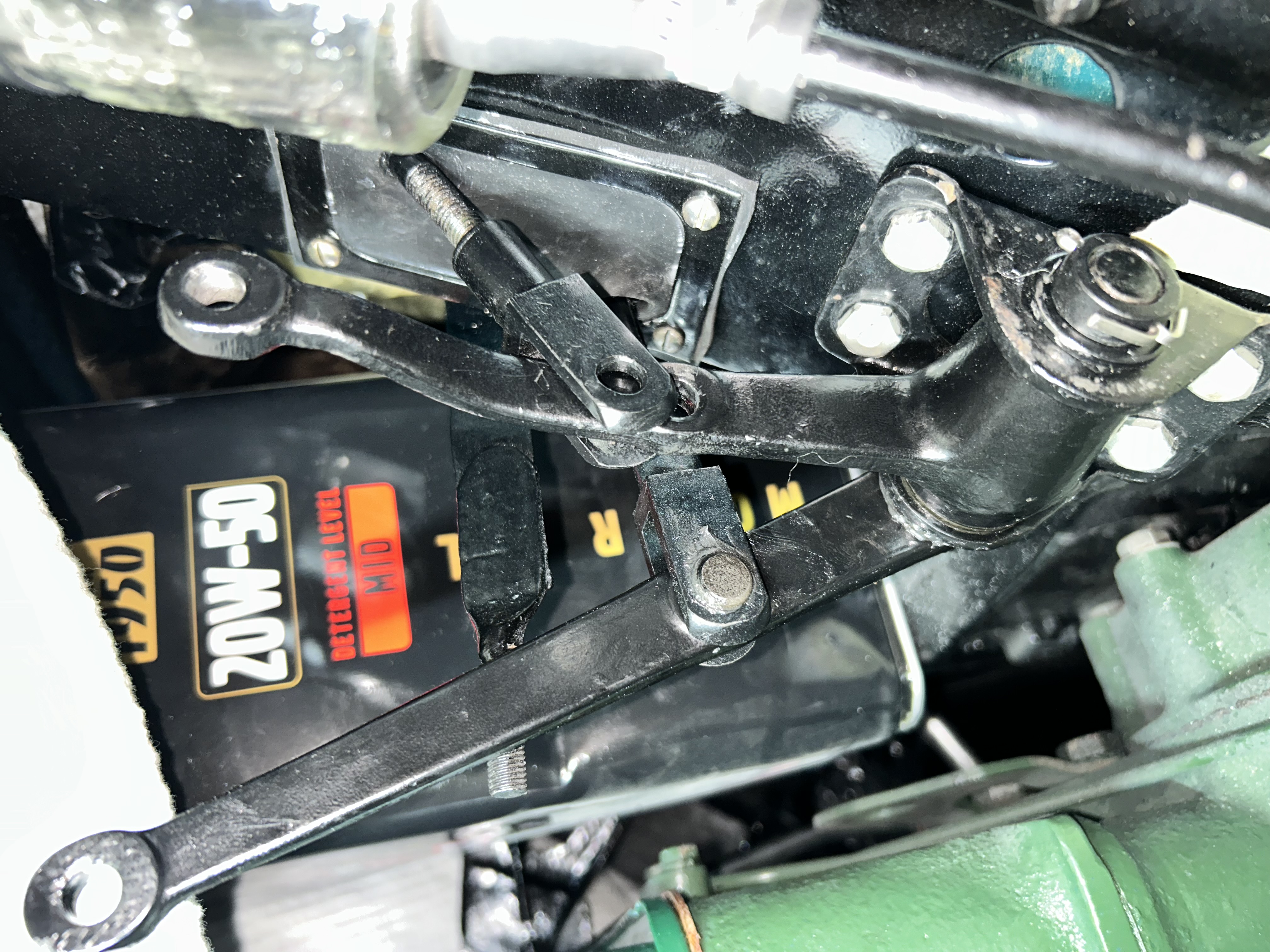

j'ai besoin de vous lumières concernant la connections des 2 biellettes qui sont sur le palonnier d'une 11BL...
en effet (je les ai entièrement démontées pour restauration, ainsi que le palonnier pour changer les ressorts) j'ai un pb pour accoupler celle de gauche, car comme on le voit sur la photo, si en position marche arrière les orifices correspondent, ce n'est pas le cas en position de 1ère..
Je n'arrive pas a trouver mon erreur...
merci par avance pour votre aide :wink:
IMG_0625.JPG [ 3.3 Mio | Vu 8 fois ]
IMG_0626.JPG [ 3.27 Mio | Vu 9 fois ]

Les biellettes n'ont pas la même longueur, probablement un montage inversé.

J'ai mis la longue à droite (côté moteur) et donc la courte à gauche...mais j'ai peur d'avoir inversé celles du sélecteur lorsque je l'ai démonté pour changer les ressorts.
Je vais donc le redémonter et inverser les biellettes. :wink:

Je parlais des biellettes du sélecteur.
Pour les tringles de commande sous le capot c'est assez simple, celle qui est coudée se pose en haut avec le coude côté boite de vitesses.

..je parlais également des biellettes , pas des tiges qui relient la "tour Eiffel", merci.

De mémoire je crois me souvenir qu´il est plus facile de connecter d´abord la biellette sur levier d´auvent et ensuite de connecter celle ci au boîtier de la queue de vache.
