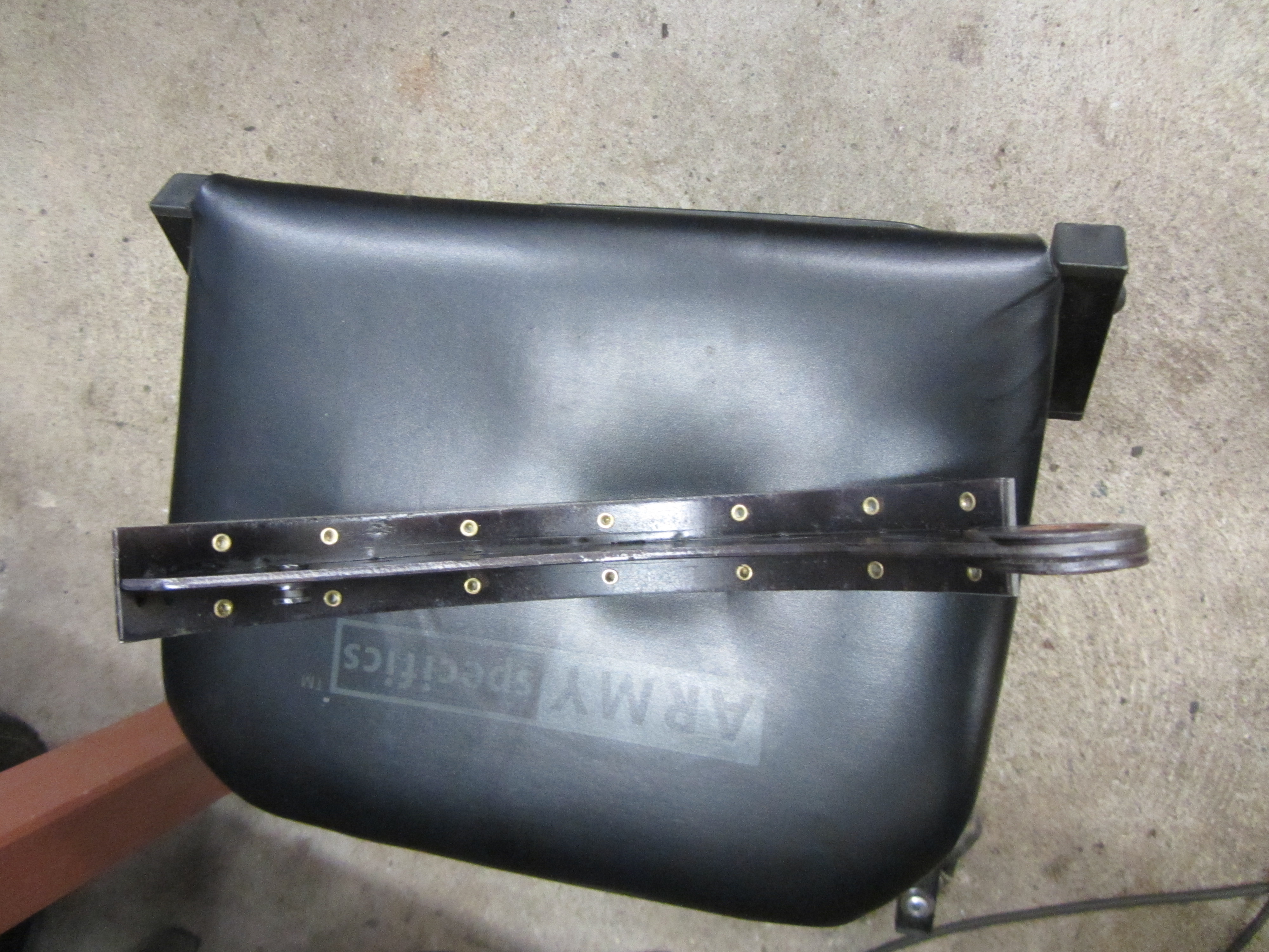

Pour compléter ce sujet sur les refabrications.
Devant la piètre qualité de certaines, nous sommes un petit groupe de passionnés à ne plus faire confiance aux pros et à initier des refabrications en petites quantités, évidement conformes aux pièces d'origine.
Cela à commencé par la Durit d'air de la prise d'air sur coque des 11A - 11AL et quelques 7S et 7C de 1934, la demande et la coordination avec l'entreprise a été initiée par Alain P. la partie étude technico-historique puis 2D-3D à été réalisée par Dominique P. Thierry F. et moi-même.
J'ai enchaîné avec le joint du boitier été-hiver.
La Traction de Provence via son dynamique Président Jean-Luc a refabriqué en interne ( en ayant réalisé l'outillage nécessaire ) des vrais soufflets cuir pour les rotules de suspension des 4 cylindres, en deux tailles supérieure et inférieure, ce qui n'existe pas sur le marché.
Il a lancé une refabrication des caoutchoucs des silentblocs de train-avant, avec démontage puis remontage à la presse des caoutchoucs neufs sur des pièces métalliques dument contrôlées, la moitié des pièces métalliques d'occasion récupérées partent au rebus car non conformes, c'est dire le sérieux de cette opération.
Devant la rareté des silentblocs de suspension moteur des modèles 34, il a également lancé une souscription Nationale et en partie Internationale pour la refabrication du silentbloc arrière, par une entreprise Française, avec un cahier des charges précis et test d'un échantillon pour validation, 38 exemplaires ont été fabriqués, et il n'y aura pas d'autre fabrication, ceux qui ne se sont pas réveillés à temps tant pis pour eux.
La prochaine étape ce sera le silentbloc moteur sous la boîte de vitesses des modèles 34, ce sera un peu plus compliqué, mais il n'y a pas de raison que l'on y arrive pas, et là encore quand nous ferons passer l'info il ne faudra pas rester les deux pieds dans le même sabot, une seule opération sera réalisée.
Je viens de faire découper une petite série de bavettes d'ailes avant pour les 34-35-36 conformes, et pareil ceux qui ont compris ont passé commande, je tiens à disposition le fichier pour la découpe au jet d'eau à haute pression et les coordonnées de l'entreprise Française qui a réalisé cette petite série.
La Traction de Provence, toujours, restaure pour ses membres les cardans en ayant fait refabriquer des cages en côte réparation, dument traitées thermiquement, alèse les logements des roulements à aiguilles puis reconditionne ces transmissions, en éliminant les pièces suspectes ou hors côte.
J'en passe et des meilleures.
La vraie solution elle est là, ne plus compter que sur soi-même et un collectif de passionnés déterminé prêt à relever certains défis de taille.
Nous mettons en commun notre expérience, nos connaissances, et complétons en consultant des entreprises qualifiées et surtout Françaises.

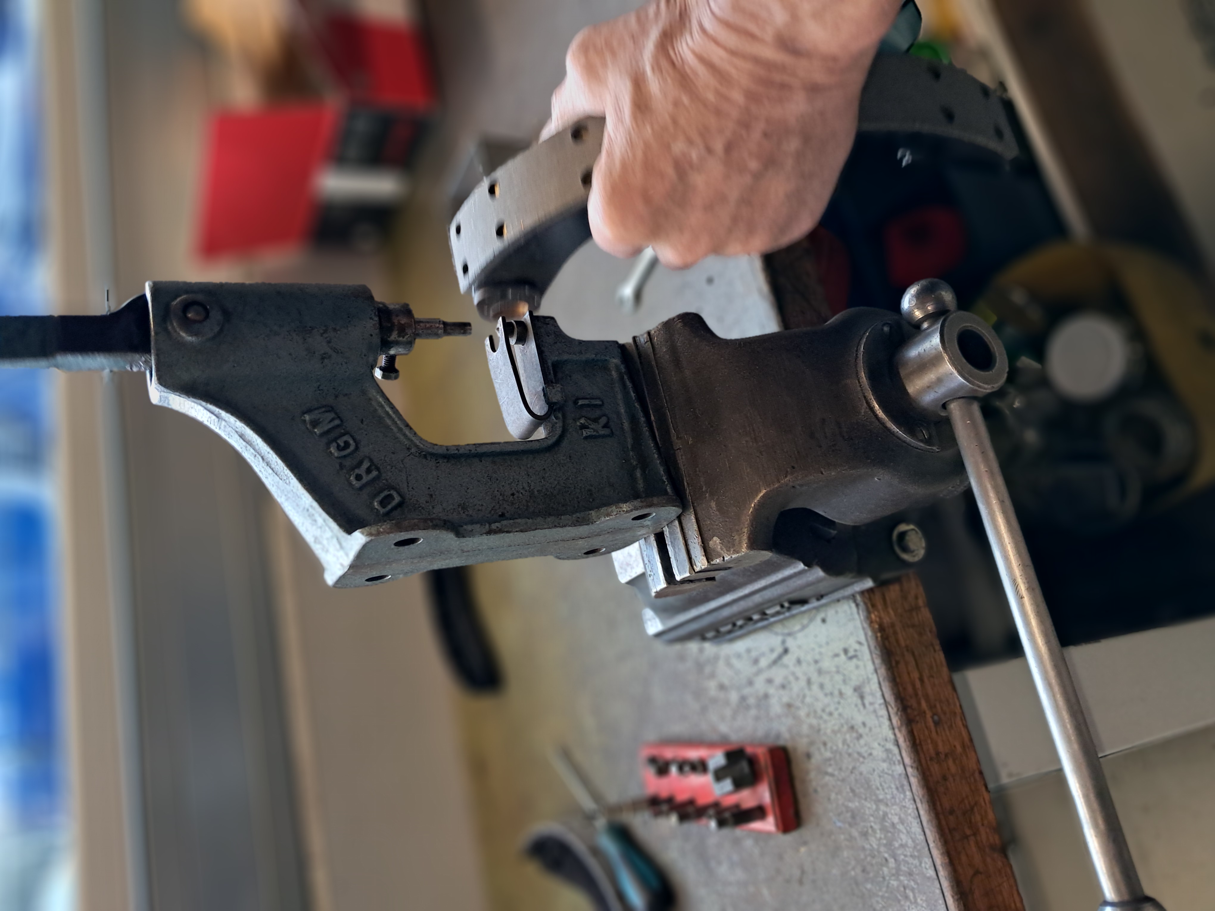

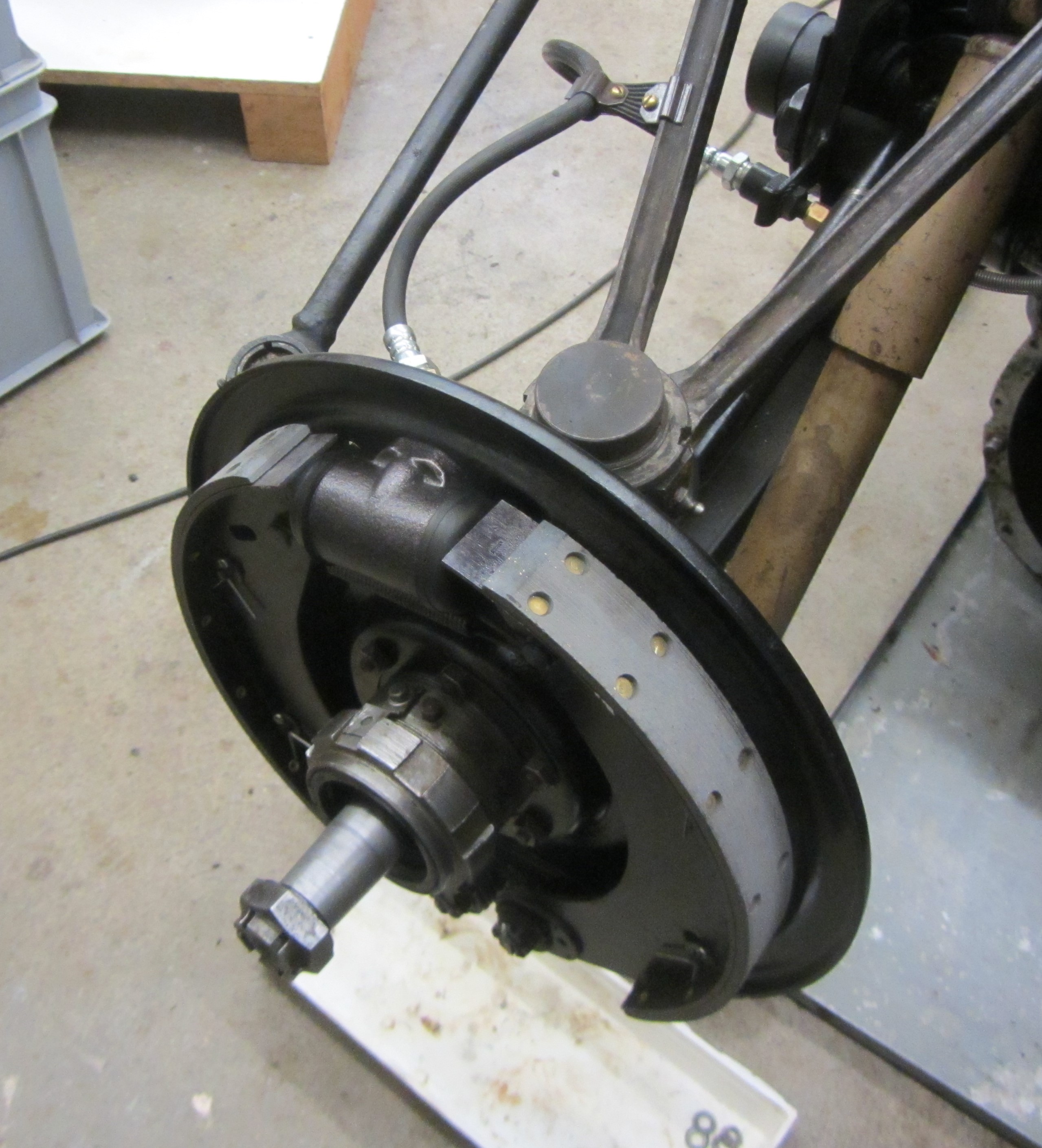

Oui et si on a accès au bon matériel, il suffit de trouver la bonne garniture en rouleau ( tressée ou compressée ) et de tout faire soi-même, le débit, le perçage, le fraisage, le rivetage sans oublier le détalonnage.
Sur les Millésimes de 34 à 37 on ne trouve pas les garnitures toutes faites, et pour ceux qui comme moi ne veulent pas les faire coller c'est facile à faire.

Yves, on a les mêmes standards mais la presse à poser les rivets est indispensable pour faire du bon travail.
Certains vendeurs proposent des bouterolles pour sertir les rivets mais c'est à proscrire, on aucun ressenti.
