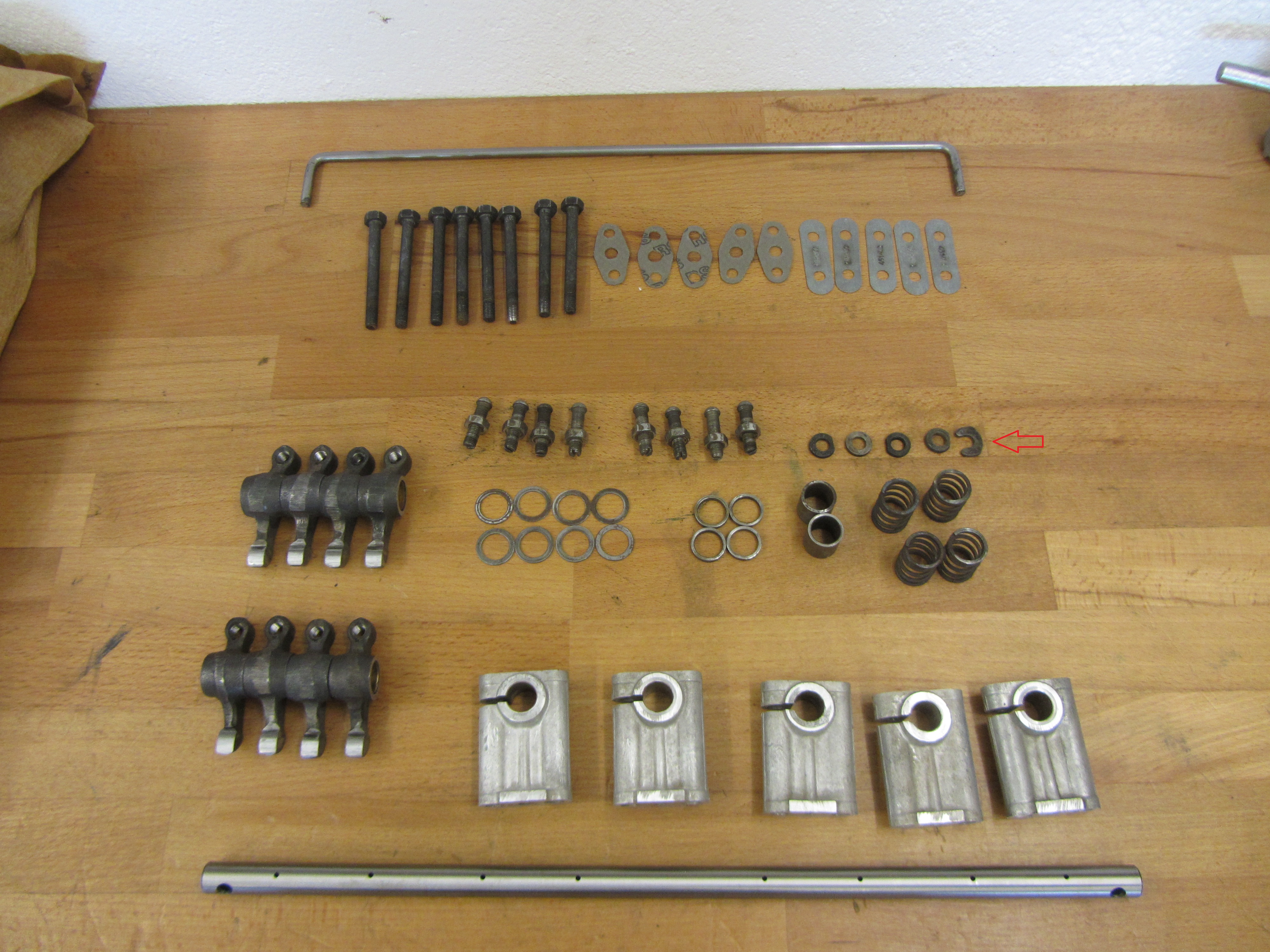

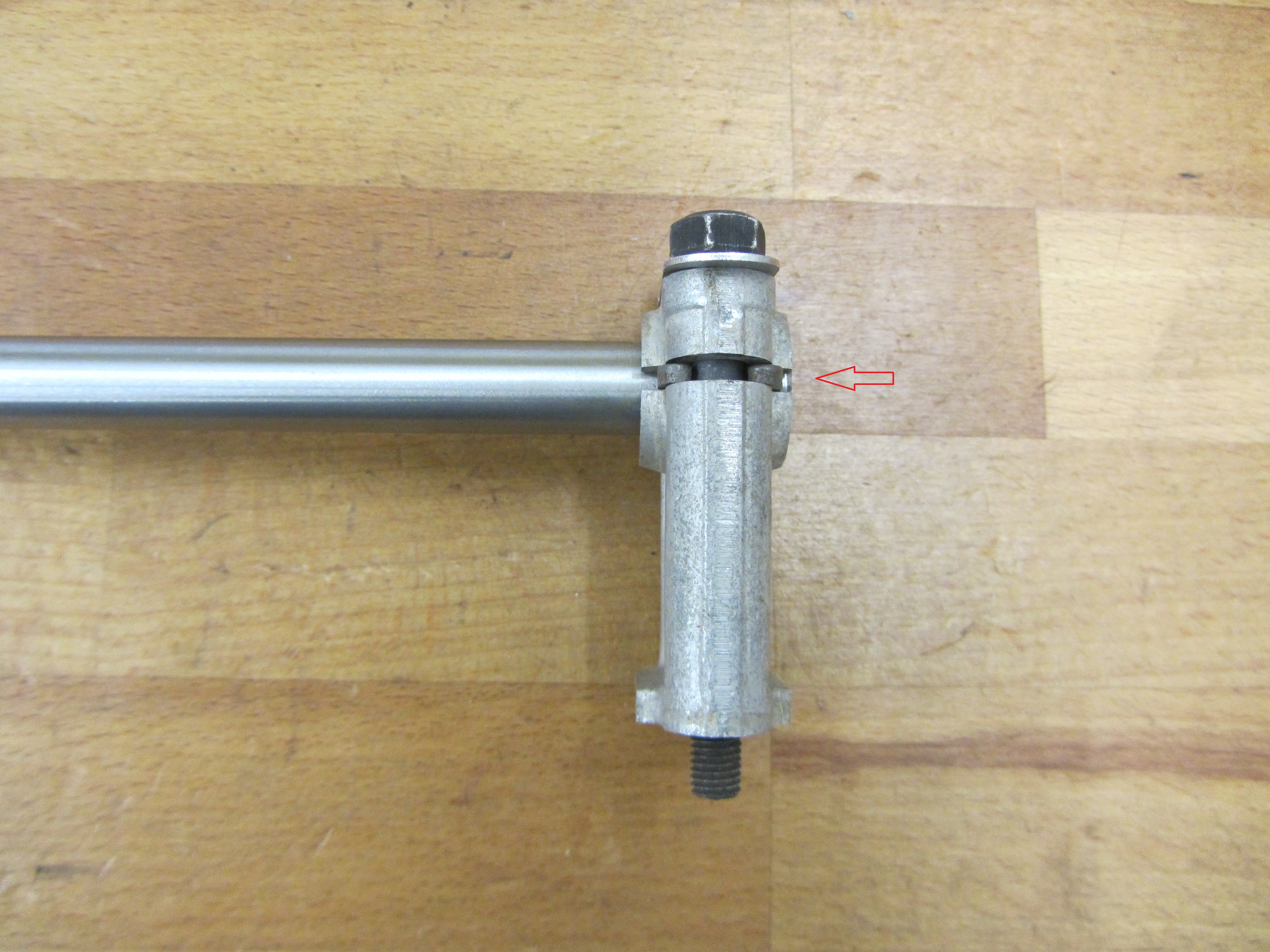

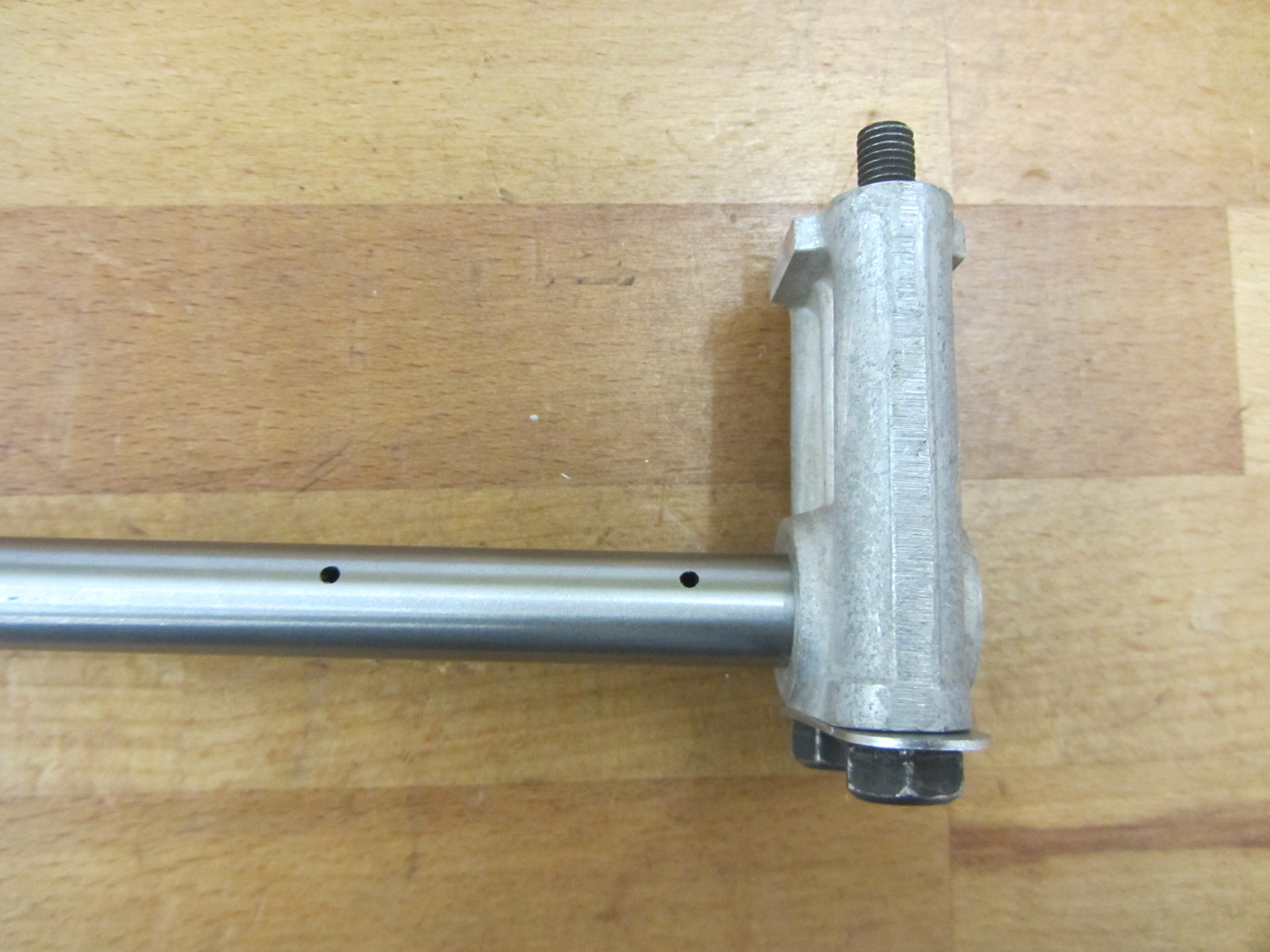

Une question
La rampe des culbuteurs les trous sont orientés vers Lebas ou vers le haut
Merci pour votre éclaircissement
 Sujet du message: Re: CULASSE 78 100
MessagePosté: Jeu 08 Oct, 2026- 16:29
Messages: 1223
Il y a un détrompeur qui va donner la position vers le bas.
IMG_0972 bis.jpg [ 2.7 Mio | Vu 2 fois ]
IMG_0973 bis.jpg [ 2.52 Mio | Vu 1 fois ]
IMG_0974.JPG [ 2.35 Mio | Vu 1 fois ]

Messages: 78
Merci marco pour votre réponse claire et précise
Je pense que je vais devoir nettoyer l'axe
Merci
