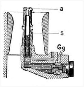

Pouvez vous me dire ce qu'est la coiffe de giclage ?
Olivier.
 Sujet du message: Re: carburateur 32 PBIC
MessagePosté: Mar 29 Sep, 2026- 09:17
Messages: 1220
Olivier, il s'agit de la pièce S sur le schéma. Disons plutôt autour du S qui est le tube d'émulsion.
Cette pièce est emmanchée en force et souvent il y a un défaut d'étanchéité à cet endroit.
