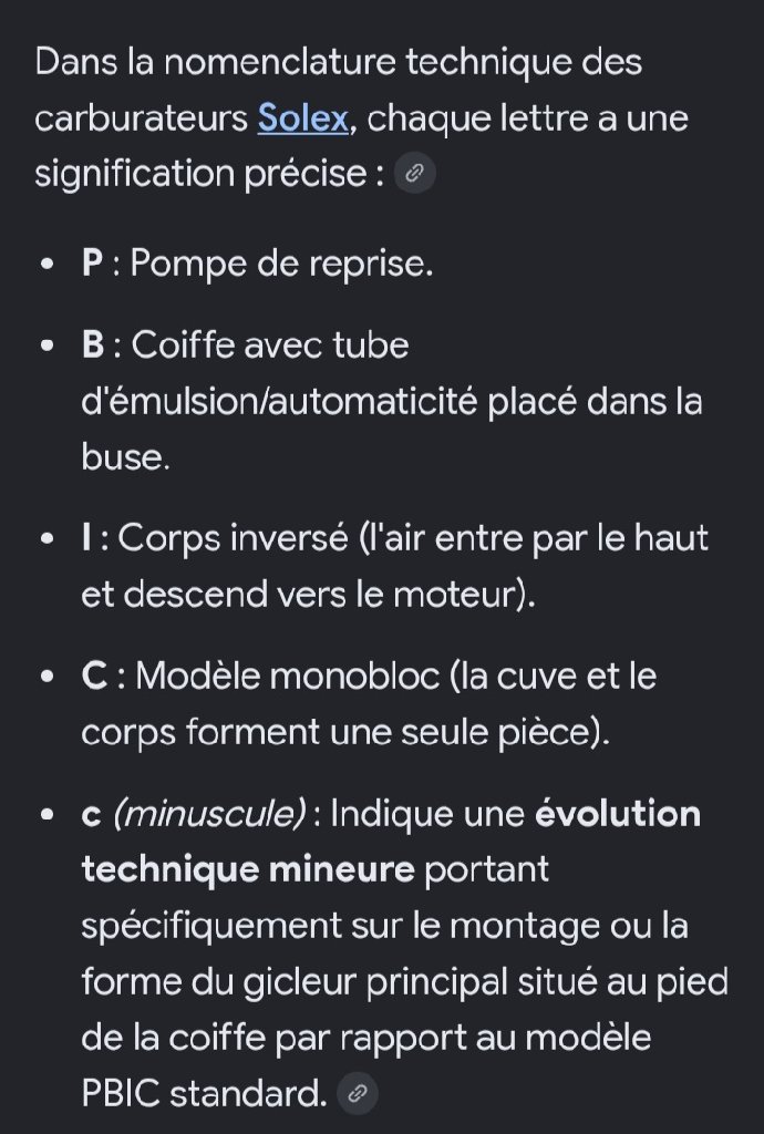

Une petite précision, mes carbus sont des 32 PBICc ce petit c qui se rajoute a-t'il une importance ?
Olivier.

J´ai trouvé ça
Screenshot_20260927_214634_Google.jpg [ 155.26 Kio | Vu 6 fois ]

Le 32 PBICc possède une coiffe de giclage modifiée par rapport au PBIC.
Ce ne sont pas des carburateurs de provenance Traction d'origine mais aucune différence en pratique, j'en ai refait plusieurs et ils fonctionnent parfaitement avec les bons réglages sur des TA.
