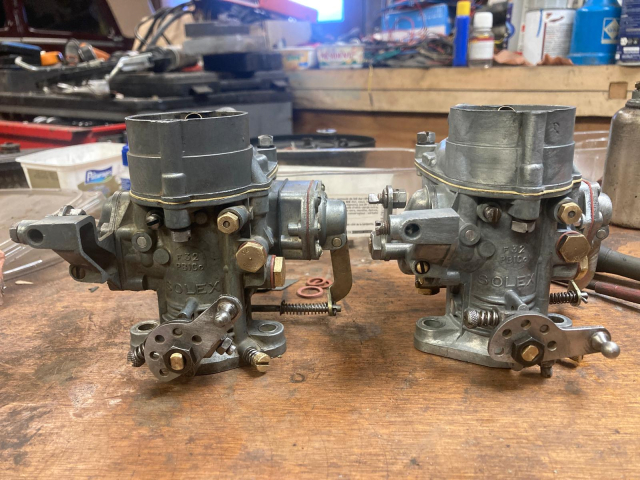

Je suis entrain de refaire les 2 carbus 32 PBICc de ma 15 montés sur une pipe EPAF double carbus.
Comme il y avait du jeu dans l'axe, j'ai monté des axes réparation en 8,5 mm de diamètre, mais je me pose la question du niveau de cuve !
Savez vous comment se vérifie et se règle le niveau de cuve du Solex 32 PBIC ?

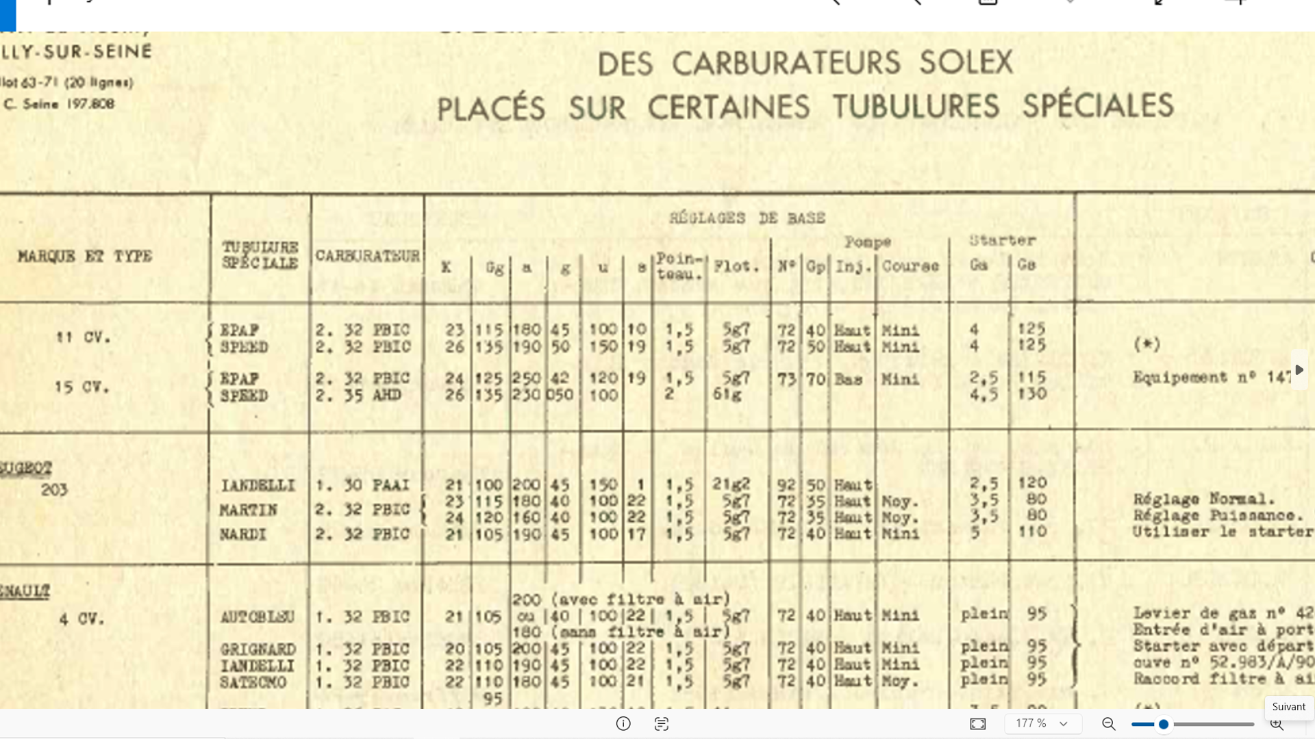

Olivier, voici les réglages Solex d'une Epaf 2 carbus pour 15 six et autres véhicules.
Le flotteur d'après les recommandations doit peser 5,7 grammes, ce sont ceux en plastique qu'il faut et pas ceux d'origine en laiton de 11g.
Il faut faire aussi attention, il existe des flotteurs de 5,7 g qui ont un amortisseur intégré en contact avec le pointeau ( une lamelle qui peut se " régler " en étant plus ou moins écartée du flotteur et très sensible ) ce qui en théorie améliore le fonctionnement, sauf que si les deux lamelles ne sont pas à la même position, bien évidemment le niveau des deux cuves n'est pas identique.
J'ai été confronté à ce problème sur la 11.
Pour l'anecdote, j'avais contacté Solex au début des années 80 leur demandant les réglages Speed pour 11, ils m'avaient envoyés par courrier postal ( forcément ) ceux de l'Epaf qui ne sont pas identiques, et donc je roule depuis ces années avec une Speed réglée Epaf, et cela fonctionne.
Ce n'est que depuis quelques années en découvrant ce tableau que je m'en suis aperçu...........

Intéressant c'est la première fois que j'entends parler de " Super 15 " pour une pipe deux carbus EPAF.

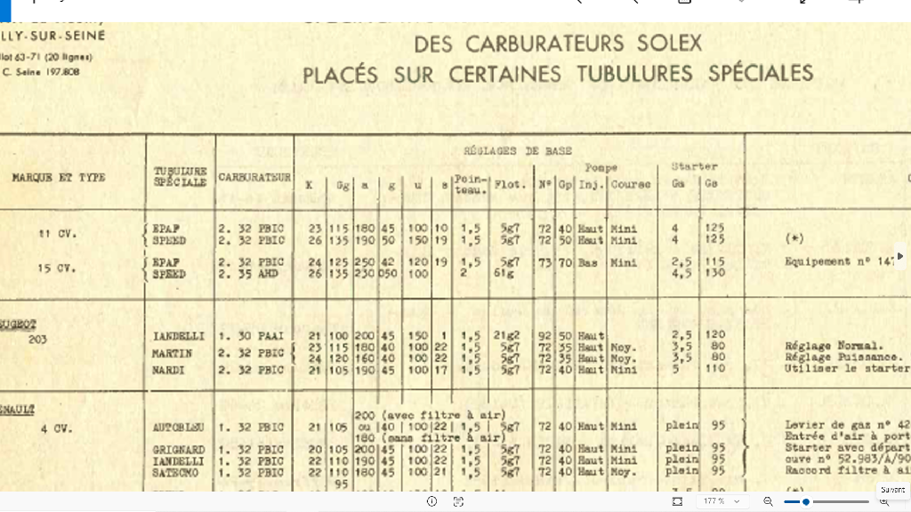

Est-il possible de rajouter la ligne de textes indiquant les noms des gicleurs et autres réglages, car les colonnes ne sont pas agencées de manière identique à celles de la liste Solex que j'ai postée ?
Si je lis bien les indications, il semblerait que les nombres 21 indiquent le " montage " des carbus, et 24 serait le diamètre de la buse en mm.
Pour le poids des flotteurs c'est étonnant car on voit sur le document des réglages des différents véhicules le poids de 5,7 g commun à toutes les combinaisons impliquant un 32 PBIC.
Le poids est certainement en rapport avec la matière, au final un 5,7 g en plastique a un volume inférieur à celui d'un flotteur laiton de 11g et le niveau de cuve est peut-être identique.

L'appellation "super 15" a toujours été utilisée par EPAF pour sa production de tubulures 2X32 PBIC sur 15 SIX:
La page complète de la doc SOLEX réf 717L d'avril 52, concernant les TA peut se voir en fin de cet article: https://rouler-en-traction-avant.blog4e ... -32-pbic-1
La légende est, dans le sens de la lecture: Montage, buse, Gg, a, g, u, s, I, Gp, Gu, Ga, Gs, pointeau, flotteur

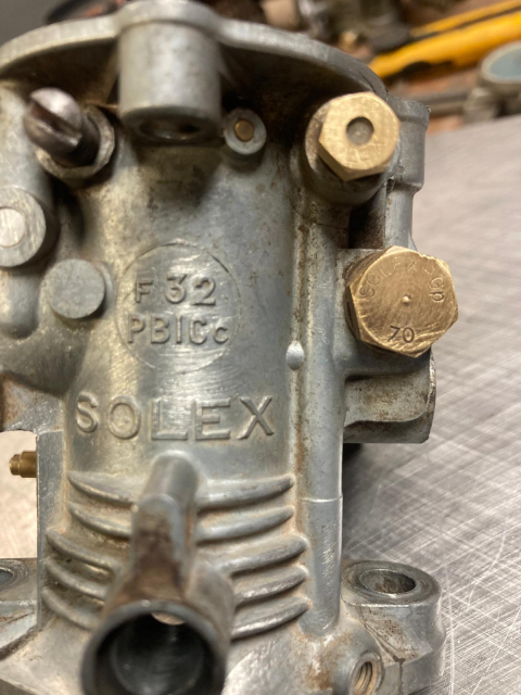

Une petite précision, mes carbus sont des 32 PBICc ce petit c qui se rajoute a-t'il une importance ?
Olivier.
