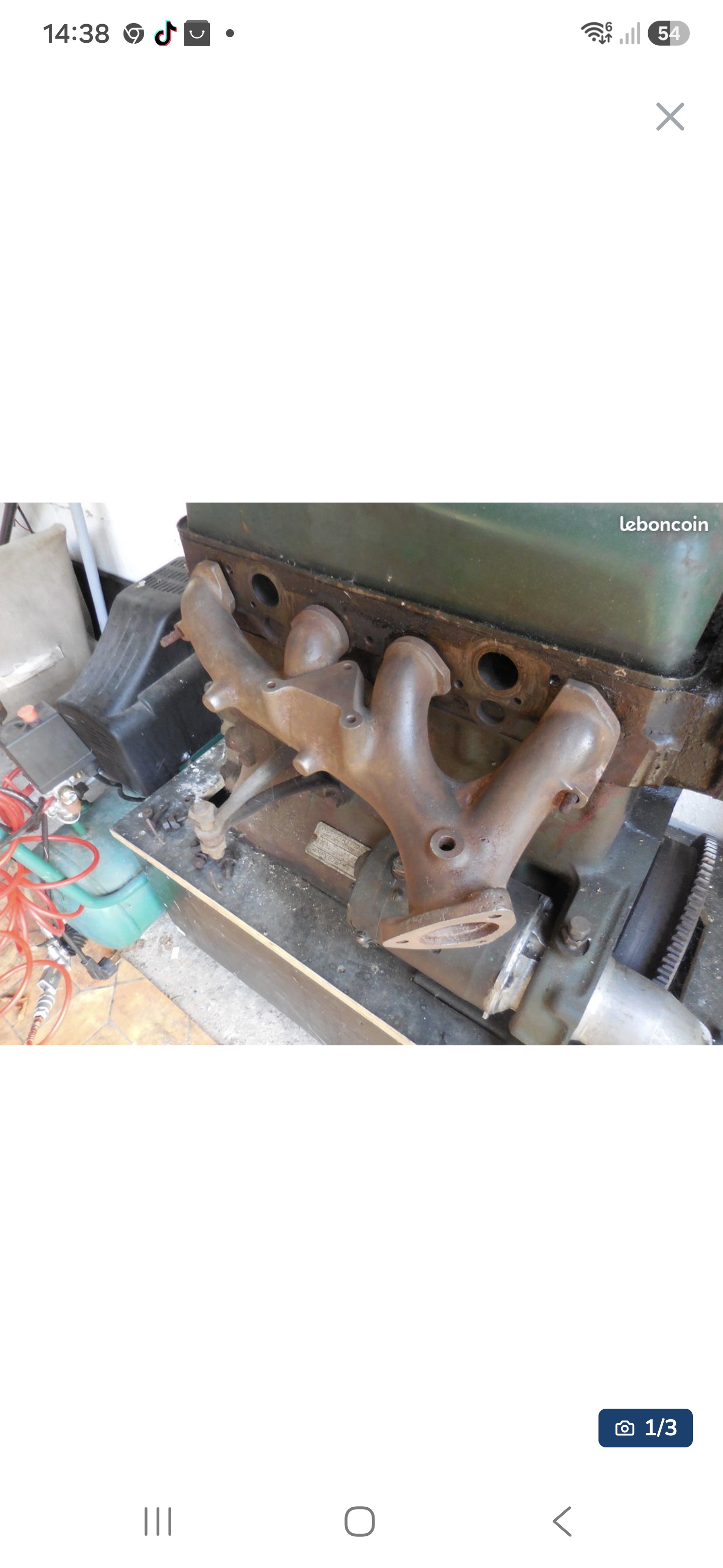

a quoi sert le trou fileté juste avant la sortie d'échappement ? merci
Screenshot_20260926_143838_leboncoin.jpg [ 864.96 Kio | Vu 3 fois ]

Bonsoir Richard,
Ce trou sert à prendre la chaleur jusqu'au thermo-starter, pour les carbus qui en sont équipés: Solex 35 FATIP par exemple.
S'il n'y a pas ce genre d'accessoire, il vaut mieux boucher ce trou avec une vis du bon diamètre et au bon pas de vis. Ou mieux encore: Mettre un collecteur d'échappement sans trou et réserver le collecteur avec trou pour un moteur équipé d'un carbu avec thermo-starter par exemple.
