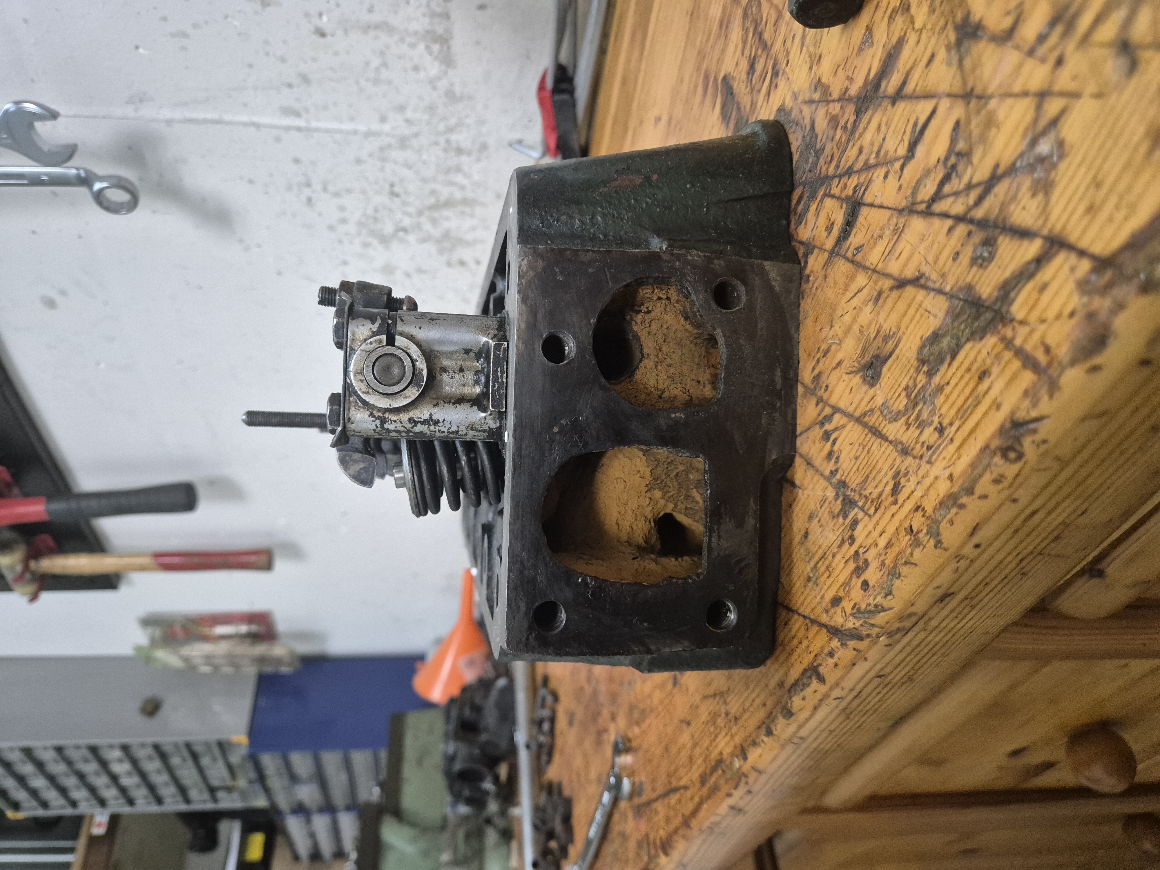

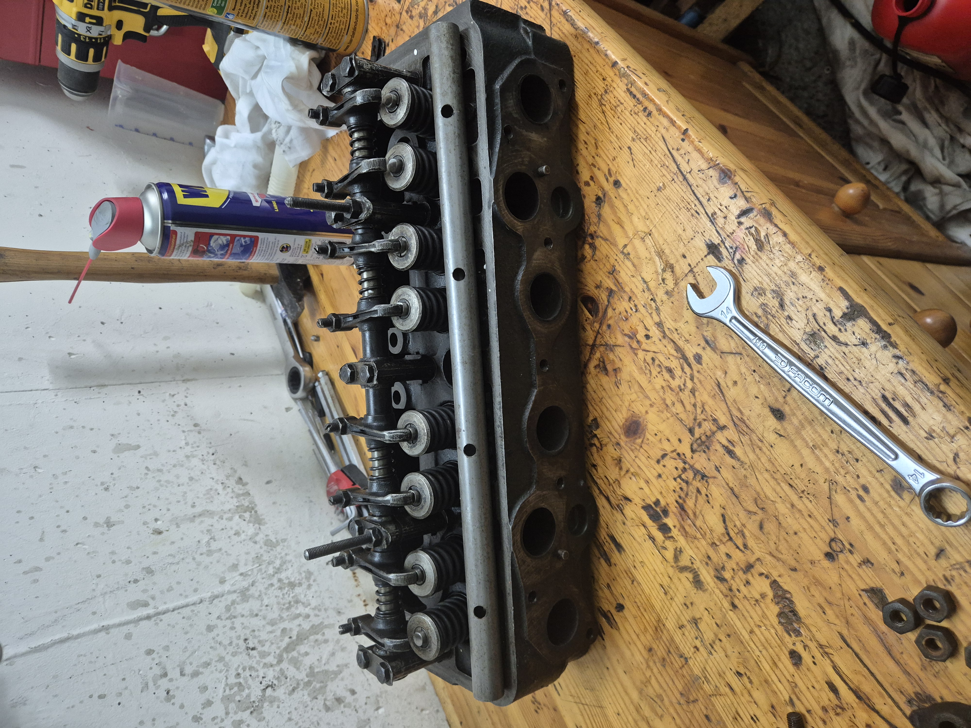

comment vire t'on le tuyau d'eau ; outil spécial ; boucherie ??
 Sujet du message: Re: CULASSE 78 100
MessagePosté: Ven 25 Sep, 2026- 18:57
Messages: 91
voici 2 ou 3 photos
20260925_183552.jpg [ 3.96 Mio | Vu 1 fois ]
20260925_183552.jpg [ 3.96 Mio | Vu 2 fois ]
MessagePosté: Ven 25 Sep, 2026- 18:59
Messages: 91
une autre !
20260925_183620.jpg [ 4.36 Mio | Vu 3 fois ]

MessagePosté: Sam 26 Sep, 2026- 18:39
Messages: 91
bonjour :D
j'essaie de chasser le tube d'eau mais on dirait qu'il y a une pastille de l'autre coté ?
