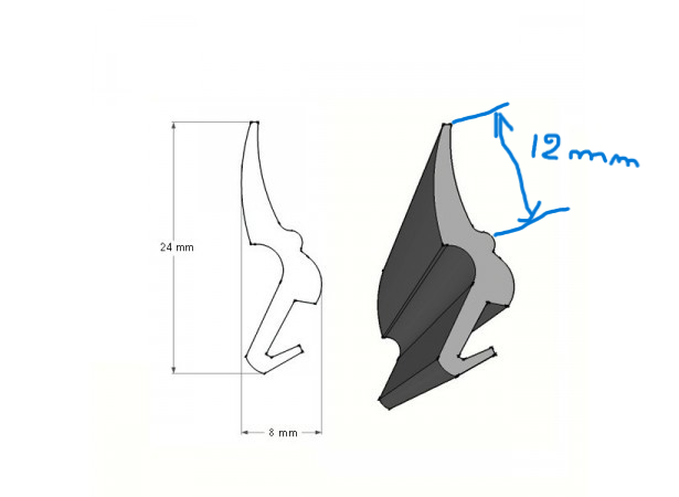

j'ai trouvé celui-ci chez "le comptoir du cabriolet" qui devrait convenir, et beaucoup moins cher...

C´est un joint de 504 ..204 ...304 qui se clipse dans un rail grâce à la lèvre en bas en forme de V , sur TA 11 il n´y a pas de rail pour le clipser. D´autant pus qu´il n´à pas de petit rebord en haut qui empêche l´eau de passer entre la carrosserie et le joint

c'est en effet pour 204 mais pas précisé sur leur site; Je pense qu'en coupant la lèvre inférieure (il faudrait le pointer ou viser quelque soit le modèle) et en faisant l'étanchéité avec un mastic , le retour "bombé" viendrait se poser sur le dessus de la portière...
affaire à creuser...

le joint de chez Tido me semble nécessiter moins de "bricolage"... je serai curieux de le voir en vrai . je vais peut être en acheter un bout po
