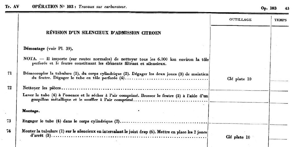

j'ai ce type de filtre a air sur ma 11 !
ou trouver le filtre a air ?
 Sujet du message: Re: FILTRE A AIR BAZOOKA
MessagePosté: Sam 12 Sep, 2026- 18:36
Messages: 1209
Il ne se remplace pas mais se nettoie comme expliqué dans le DR OP N° 103
