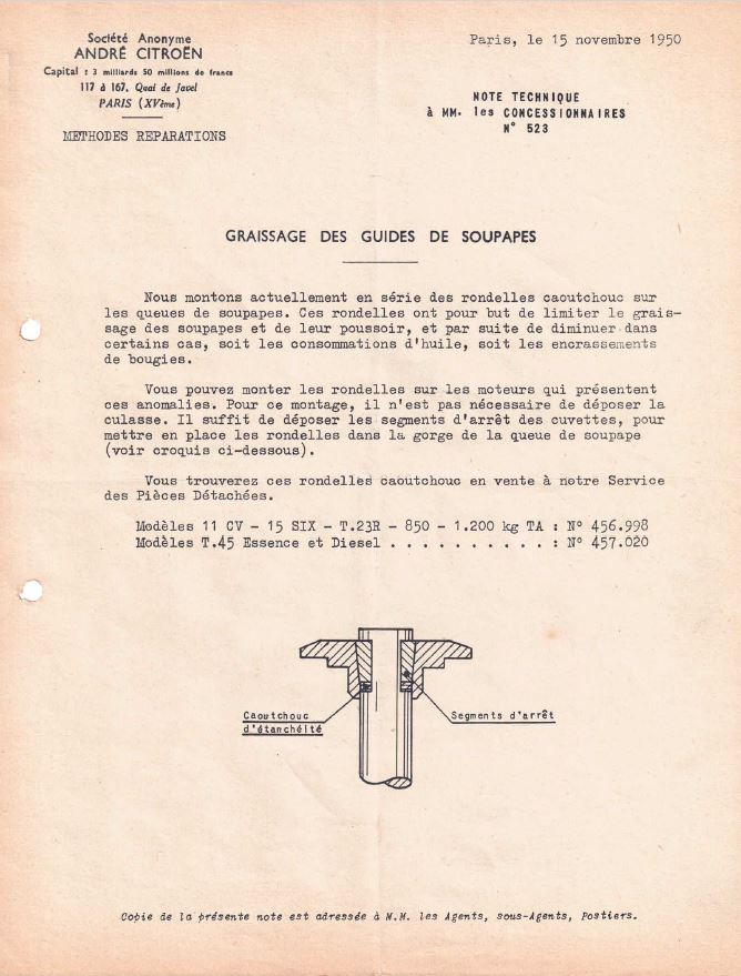

Olivier,
on a de la doc sur le sujet, les joints de queue de soupapes sont montés en série à partir de novembre 50.
On peut bien sûr équiper les modèles antérieurs avec ses joints, comme expliqué dans la NT N°523
NT N° 523.JPG [ 87.91 Kio | Vu 37 fois ]

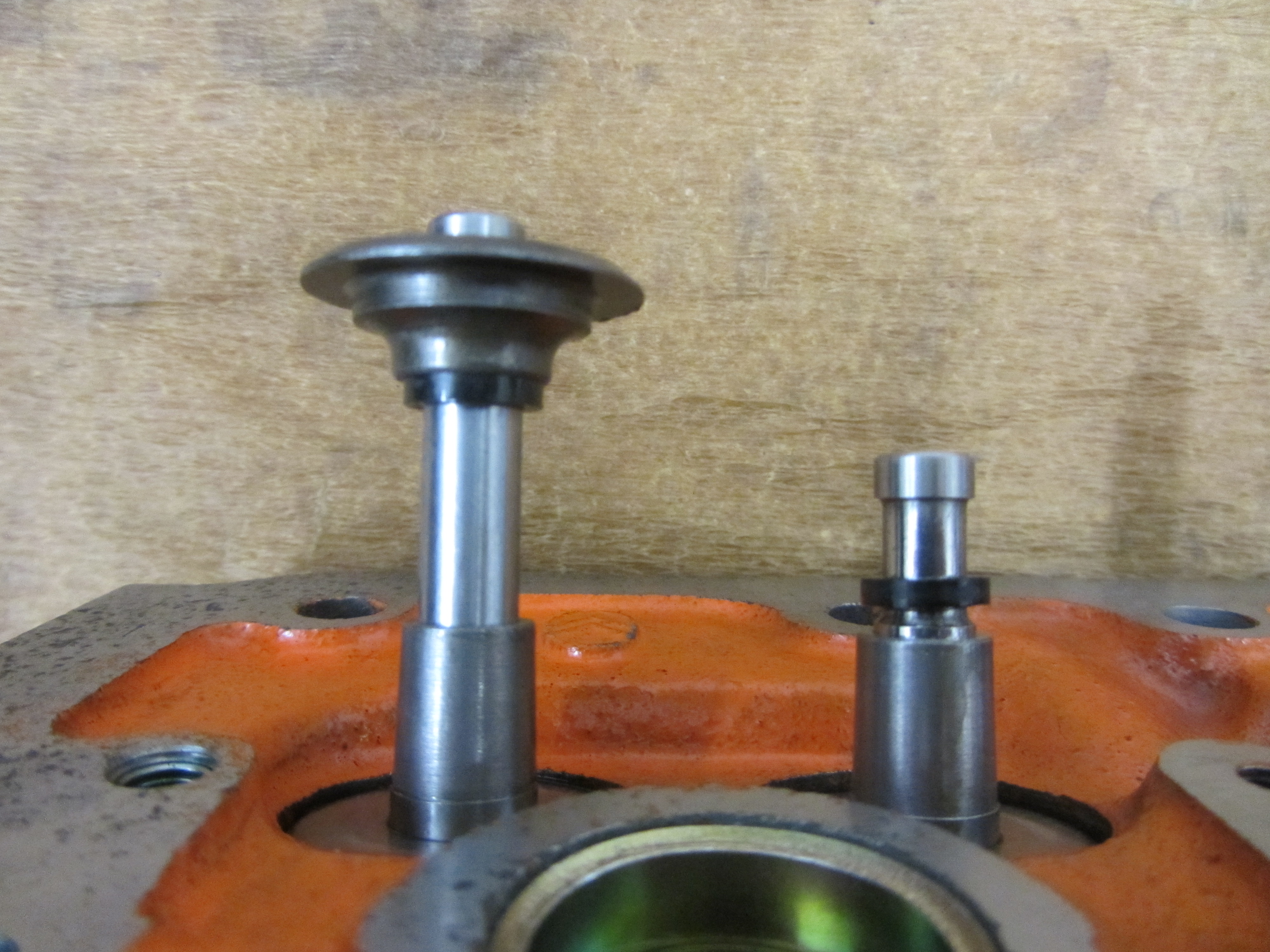

Ci-dessous sur un pré-perfo où les coupelles pour ressorts simples sont légèrement différentes mais le résultat est le même.
IMG_0956.JPG [ 2.61 Mio | Vu 1 fois ]
