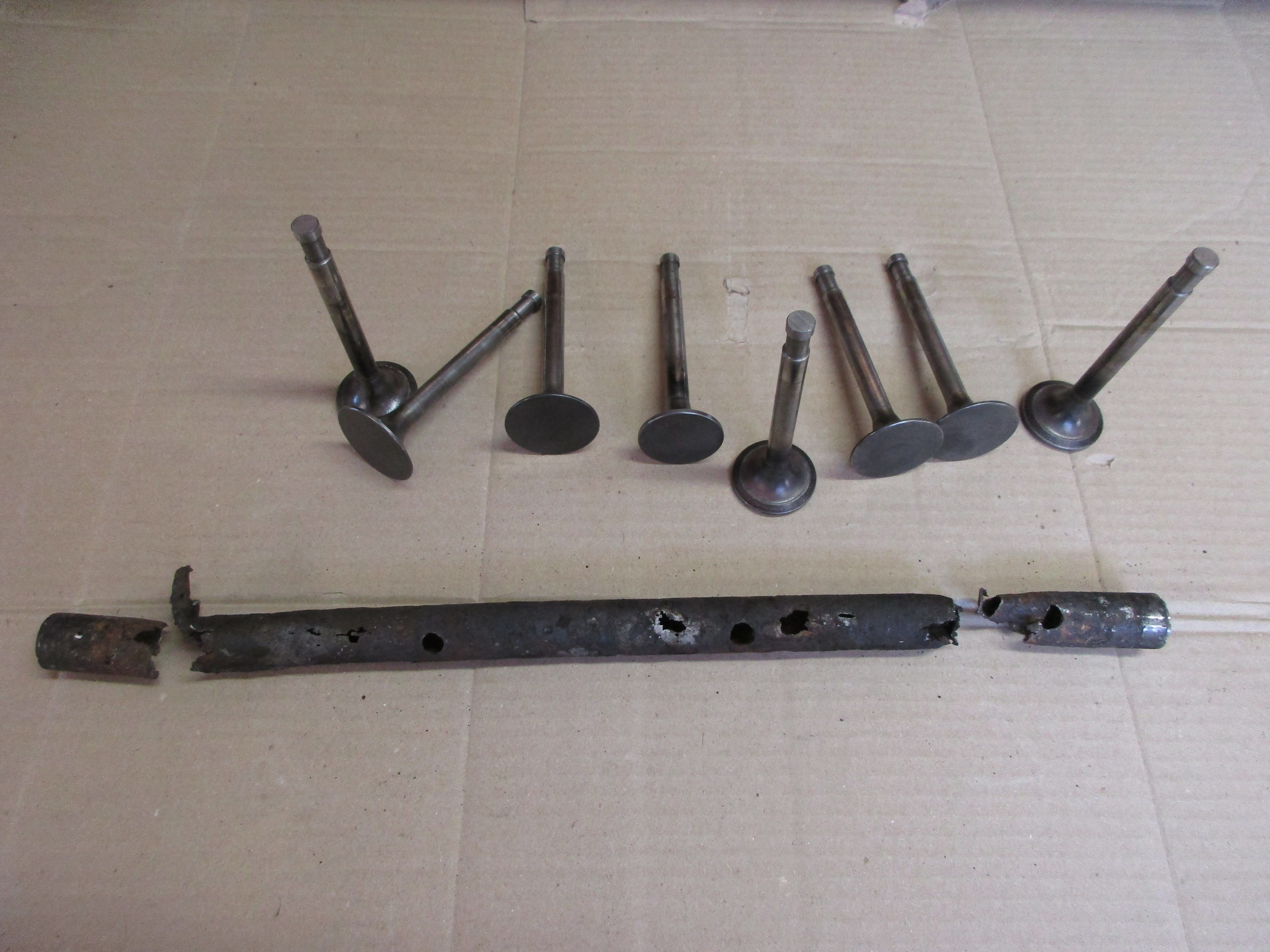

Pour le tube d'eau en voici un qui méritait d'être changé après plus de 200000 bornes.
IMG_3839.JPG [ 4.64 Mio | Vu 64 fois ]
