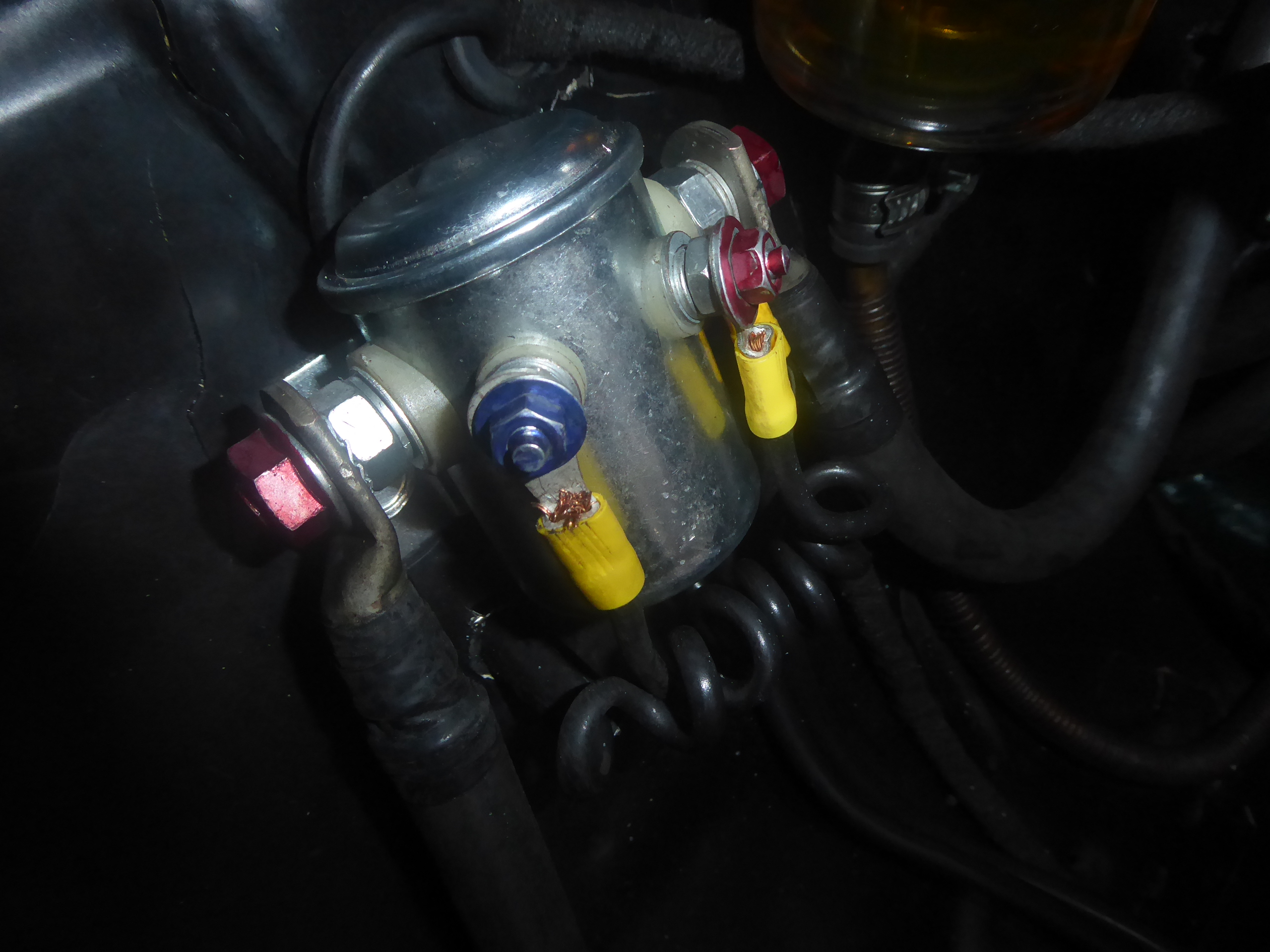

 Sujet du message: Re: circuit solenoide
MessagePosté: Jeu 20 Aoû, 2026- 10:16
Messages: 213
Sur ma 15/6
droite = batterie
gauche = démarreur
droite rouge jaune = alimentation
gauche bleu jaune = masse
P1070064.JPG [ 1.94 Mio | Vu 5 fois ]
MessagePosté: Jeu 20 Aoû, 2026- 15:43
Messages: 197
Localisation: Paris 12ème
Super, merci !
