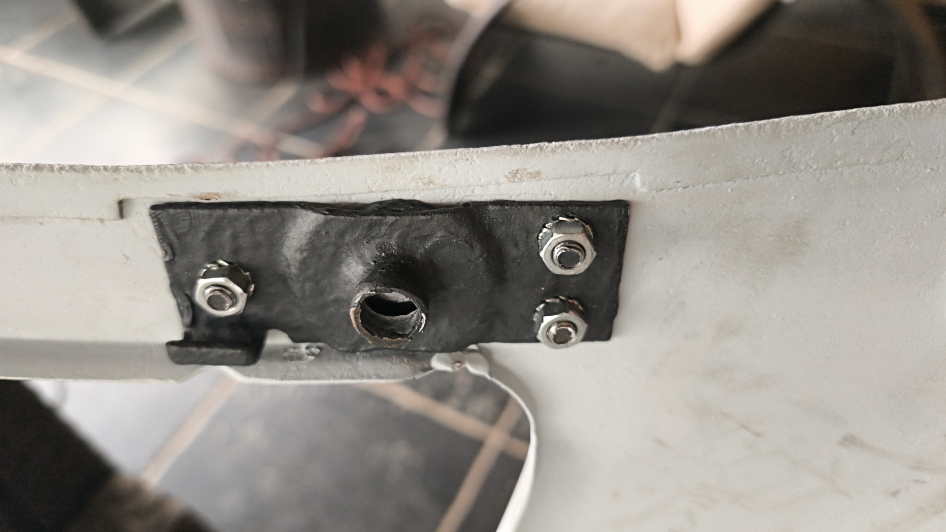

Mettre des boulons Poélier c'est dommage car non contemporain à la T.A. et ce n'est pas esthétique
D'origine ce sont des rivets sertis à chaud.
Faute de pouvoir réaliser cette opération, il y a une combine intermédiaire.
Sur le capot à volets j'ai du changer le ressort cassé intégré au boitier rivé.
Pour le remontage j'ai utilisé en dépannage des boulons six pans dont j'ai usiné la tête pour qu'elle devienne bombée.
Si on a pas de tour, on peut utiliser le mandrin d'une perceuse à colonne pour tenir et entraîner la vis et limer la tête.
Sinon il existe des fournisseurs de rivets pleins à tête bombée, j'en ai déjà vu sur le net.
IMG_7817.JPG [ 4.5 Mio | Vu 26 fois ]
IMG_7816.JPG [ 4.02 Mio | Vu 27 fois ]
Commentaire: Il y a plusieurs matières, diamètres, et longueur chez GFIX par exemple

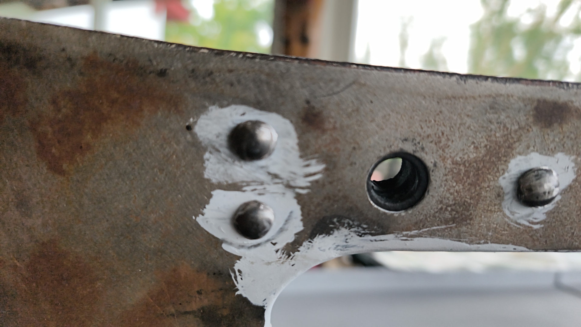

Lors de la restauration de mon Cab, j'ai reposé des rivets pour remplacer 3 vis qui avaient été posées pour une raison que j'ignore.
Je les ai posés à froid avec une bouterolle et la presse hydraulique. Cela se fait sans difficulté particulière, il faut juste une personne pour tenir le demi-capot en position.
IMG_1984.JPG [ 2.08 Mio | Vu 28 fois ]
IMG_1986.JPG [ 2.46 Mio | Vu 26 fois ]
