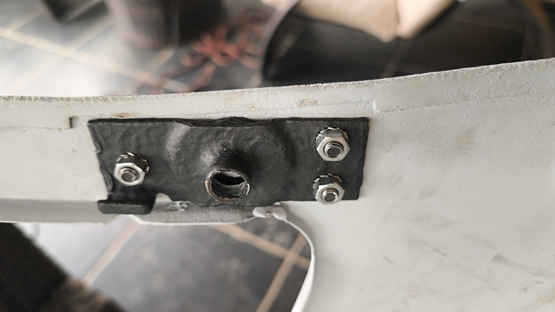

a défaut de presse j'ai acheté des rivets que j'ai refileter
Merci pour vos réponses
