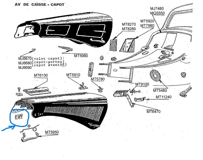

ou puis je trouver les 3 rivets de support de poignées de capot avant (299763 -4) voir flèche bleue
car aucun des fournisseurs ne les a au catalogue

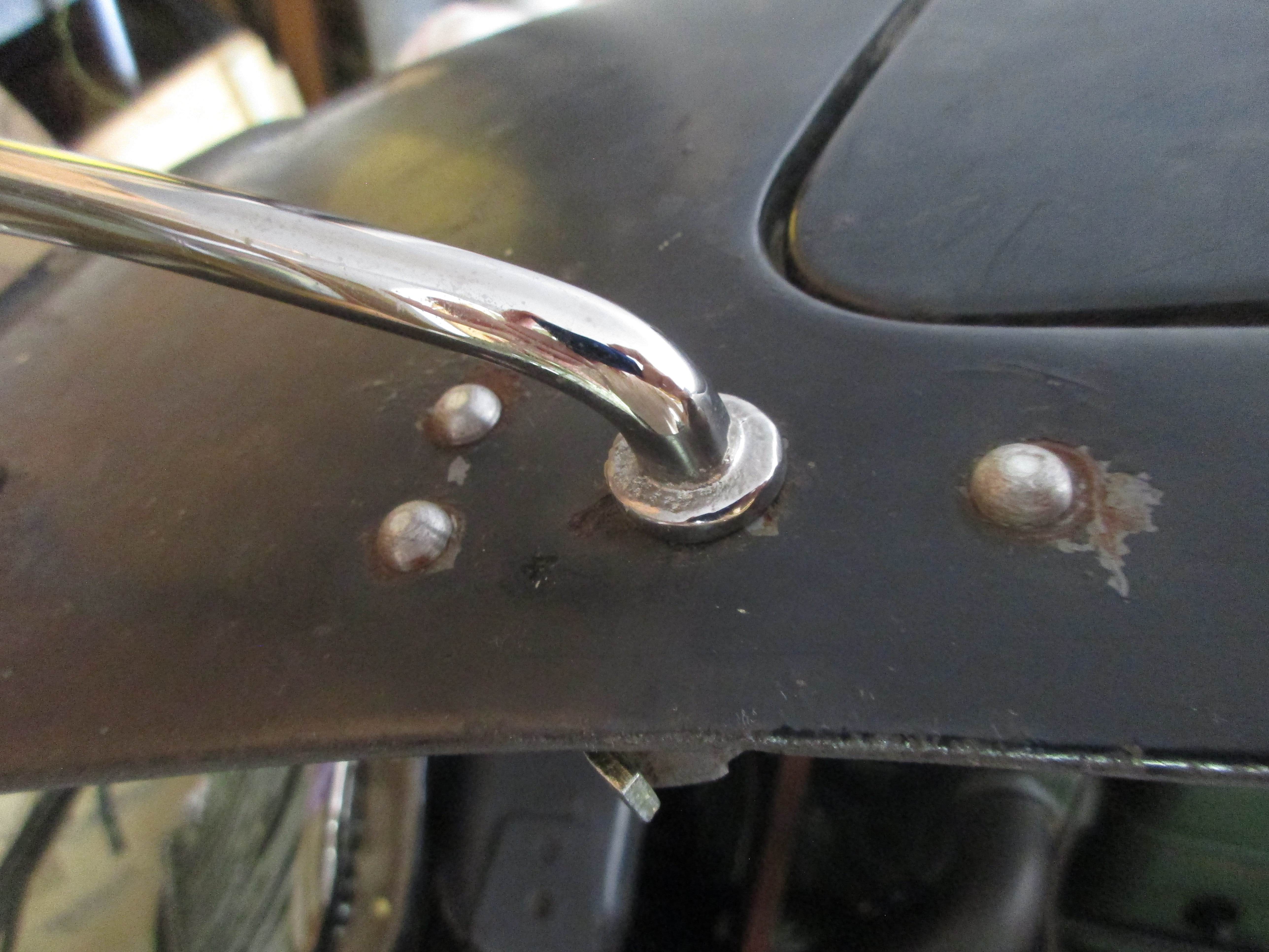

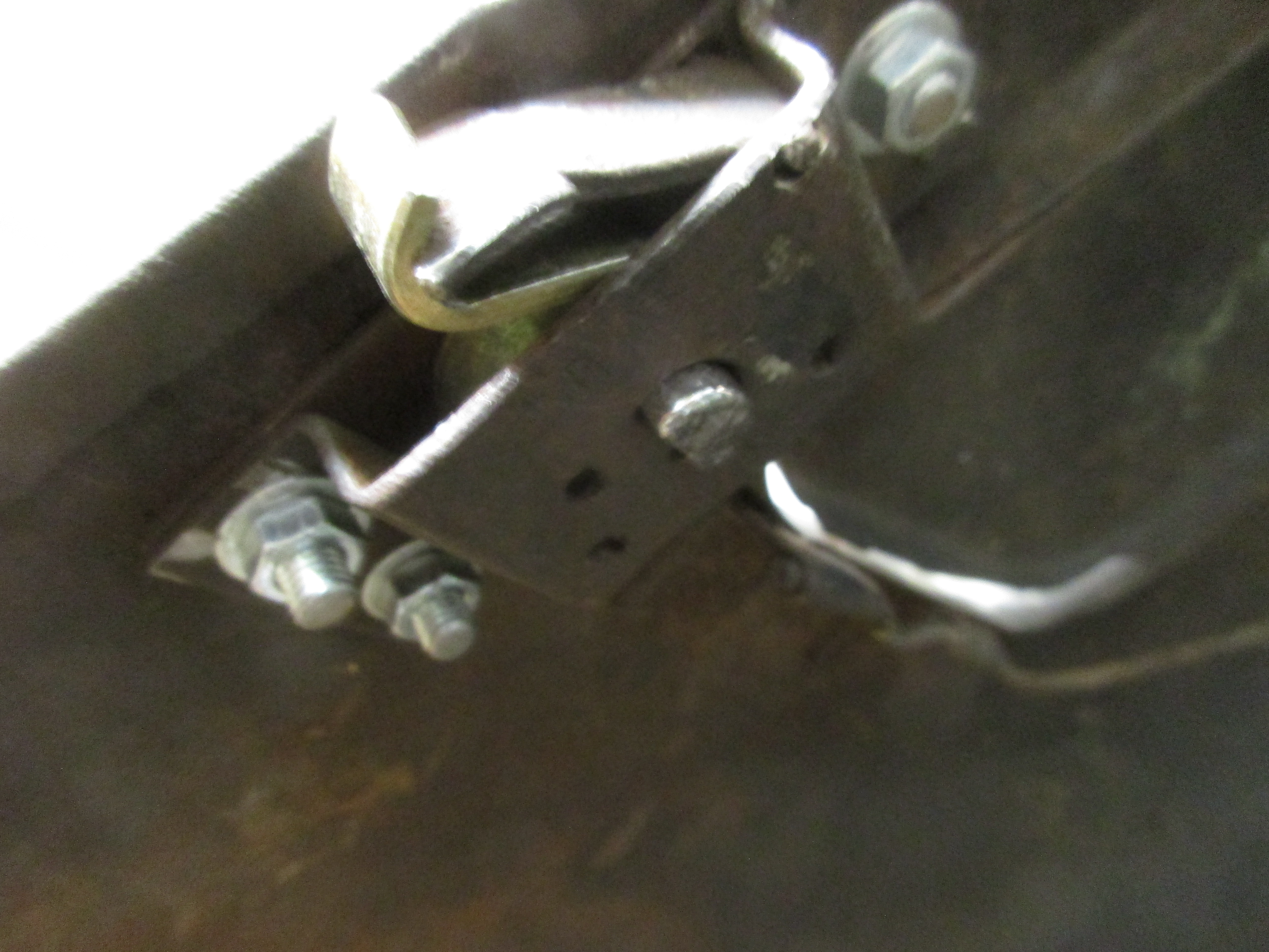

Sur le capot à volets j'ai du changer le ressort cassé intégré au boitier rivé.
Pour le remontage j'ai utilisé en dépannage des boulons six pans dont j'ai usiné la tête pour qu'elle devienne bombée.
Si on a pas de tour, on peut utiliser le mandrin d'une perceuse à colonne pour tenir et entraîner la vis et limer la tête.
Sinon il existe des fournisseurs de rivets pleins à tête bombée, j'en ai déjà vu sur le net.
IMG_7817.JPG [ 4.5 Mio | Vu 9 fois ]
IMG_7816.JPG [ 4.02 Mio | Vu 10 fois ]

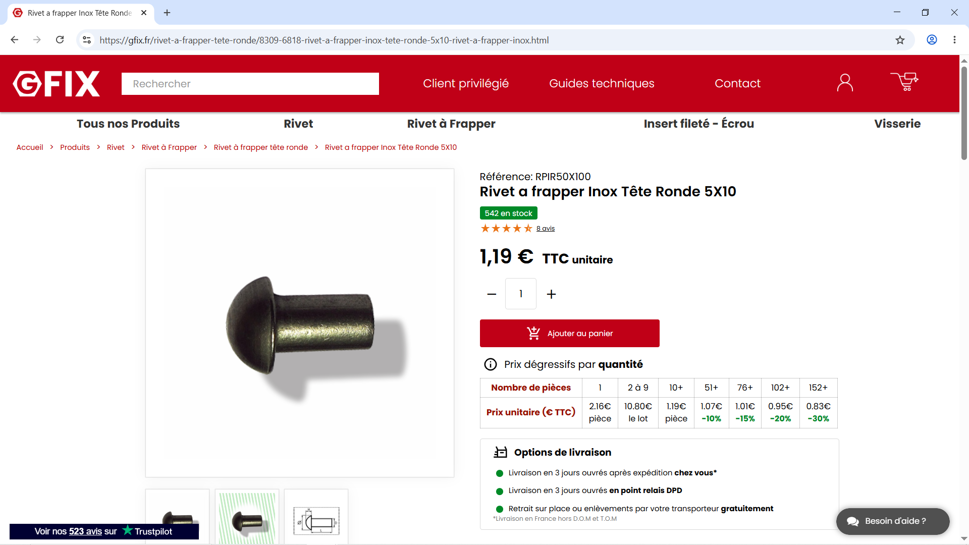

Commentaire: Il y a plusieurs matières, diamètres, et longueur chez GFIX par exemple

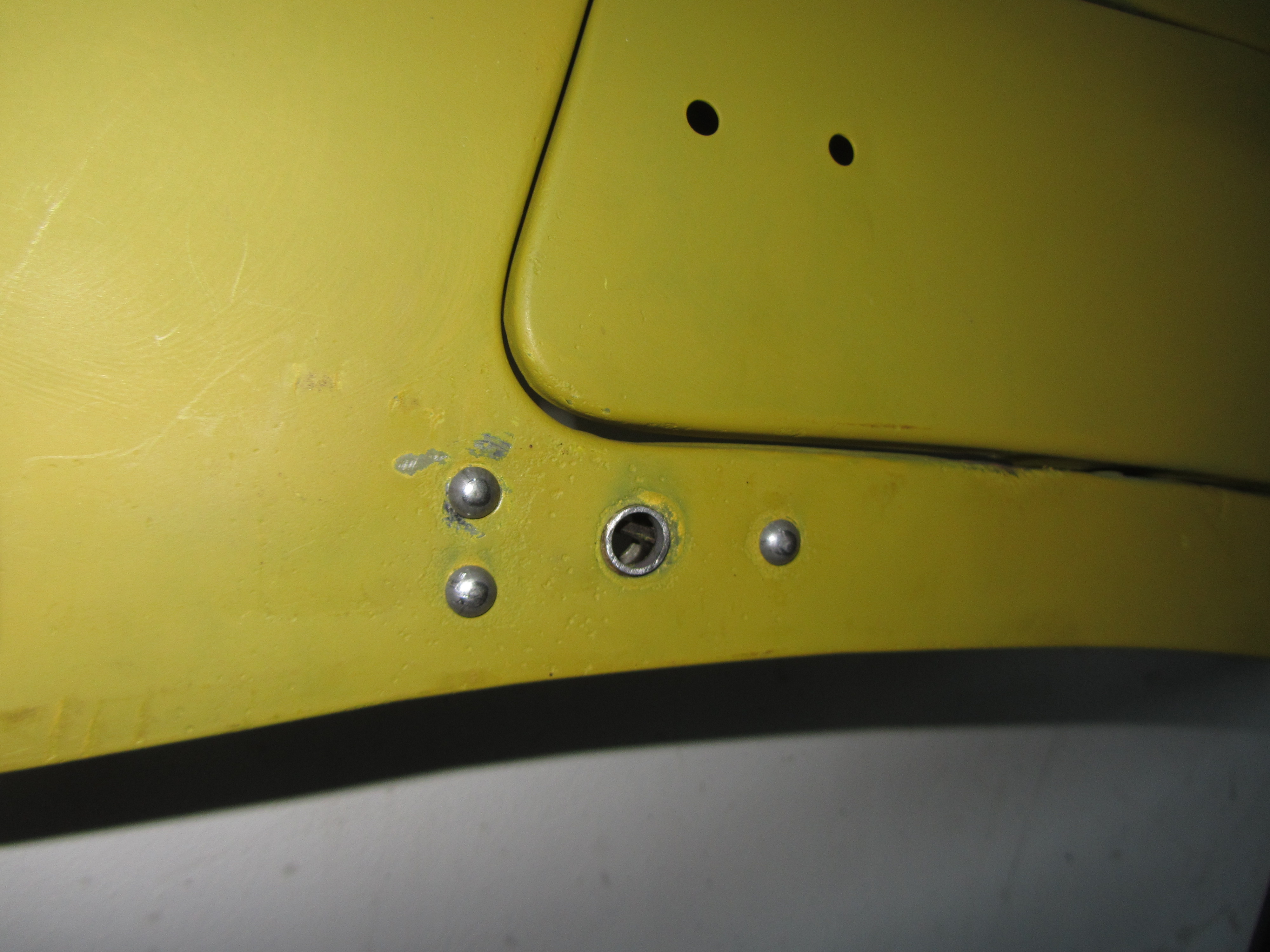

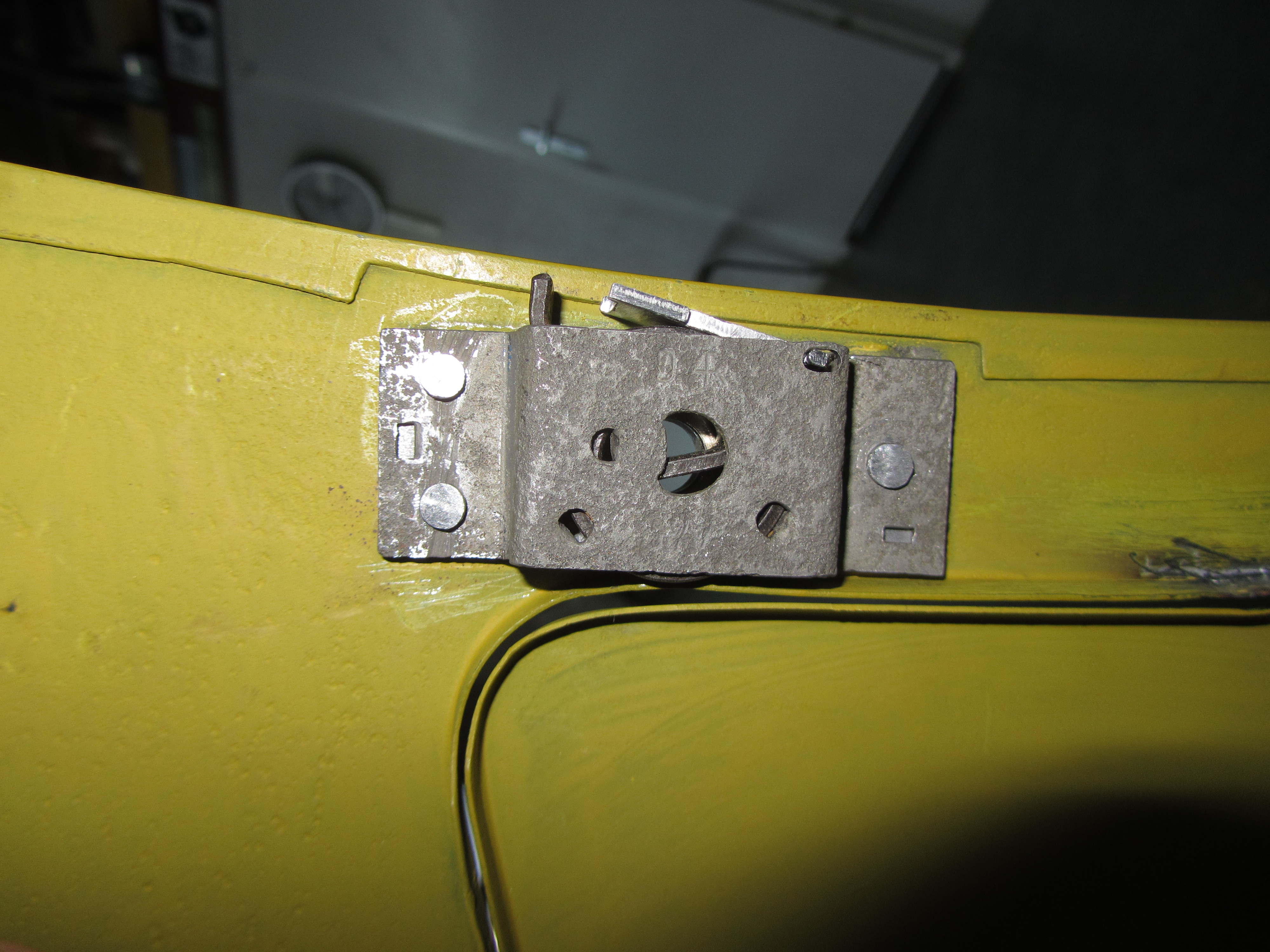

Lors de la restauration de mon Cab, j'ai reposé des rivets pour remplacer 3 vis qui avaient été posées pour une raison que j'ignore.
Je les ai posés à froid avec une bouterolle et la presse hydraulique. Cela se fait sans difficulté particulière, il faut juste une personne pour tenir le demi-capot en position.
IMG_1984.JPG [ 2.08 Mio | Vu 8 fois ]
IMG_1986.JPG [ 2.46 Mio | Vu 9 fois ]

j'ai trouvé sur le site Bricovis des rivets a frapper
des aciers en5X8 Mais difficile a sertir sans presse ou je vais essayer de les refileter pour y mettre un écrou
des alu en 5x10 plus faciles à frapper (mais est ce que çà tient dans le temps ?
j'attends la livraison pour faire essais
