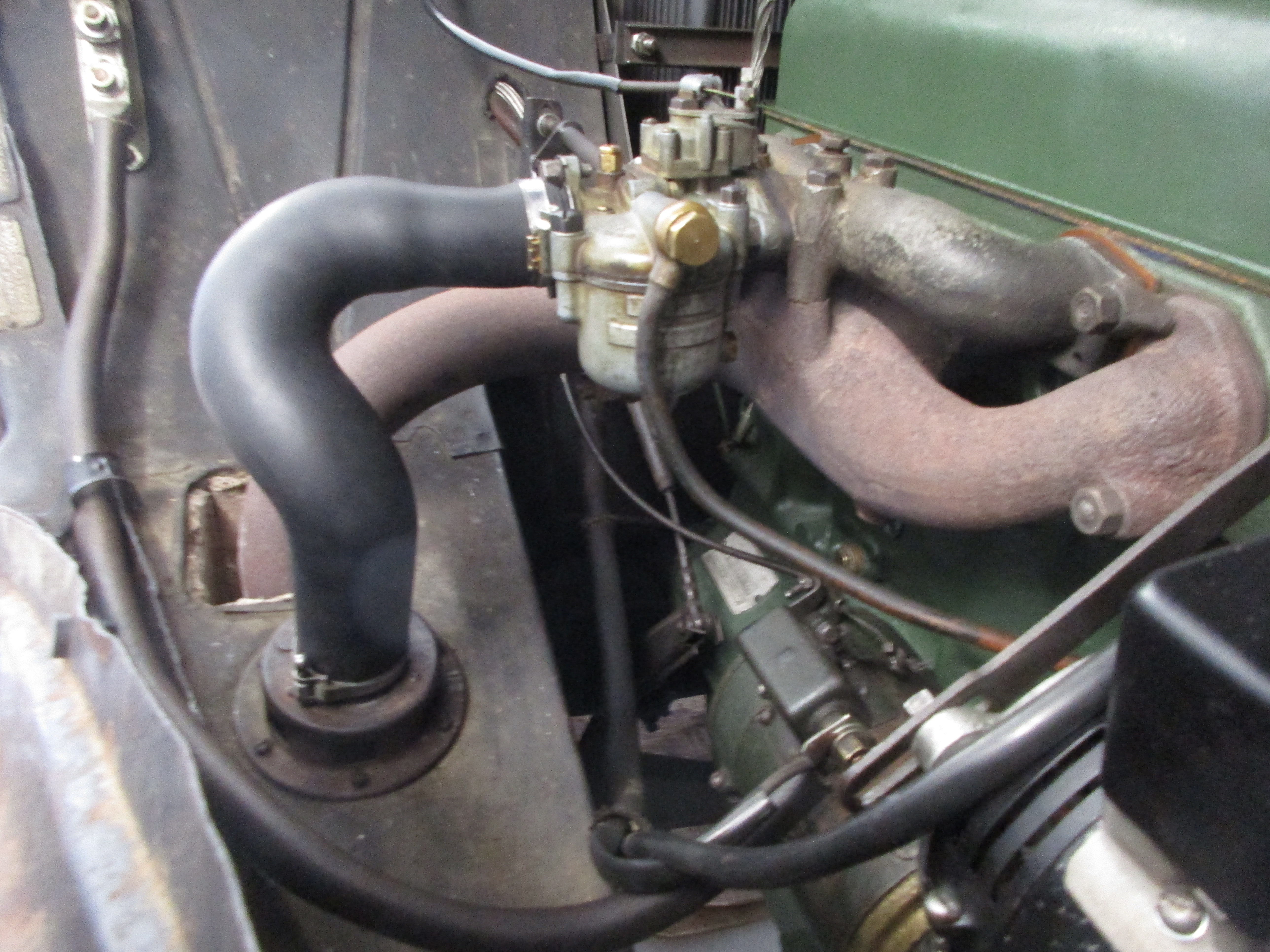

Cela à commencé par la Durit d'air de la prise d'air sur coque des 11A - 11AL et quelques 7S et 7C de 1934, la demande et la coordination avec l'entreprise a été initiée par Alain P. la partie étude technico-historique puis 2D-3D à été réalisée par Dominique P. Thierry F. et moi-même.

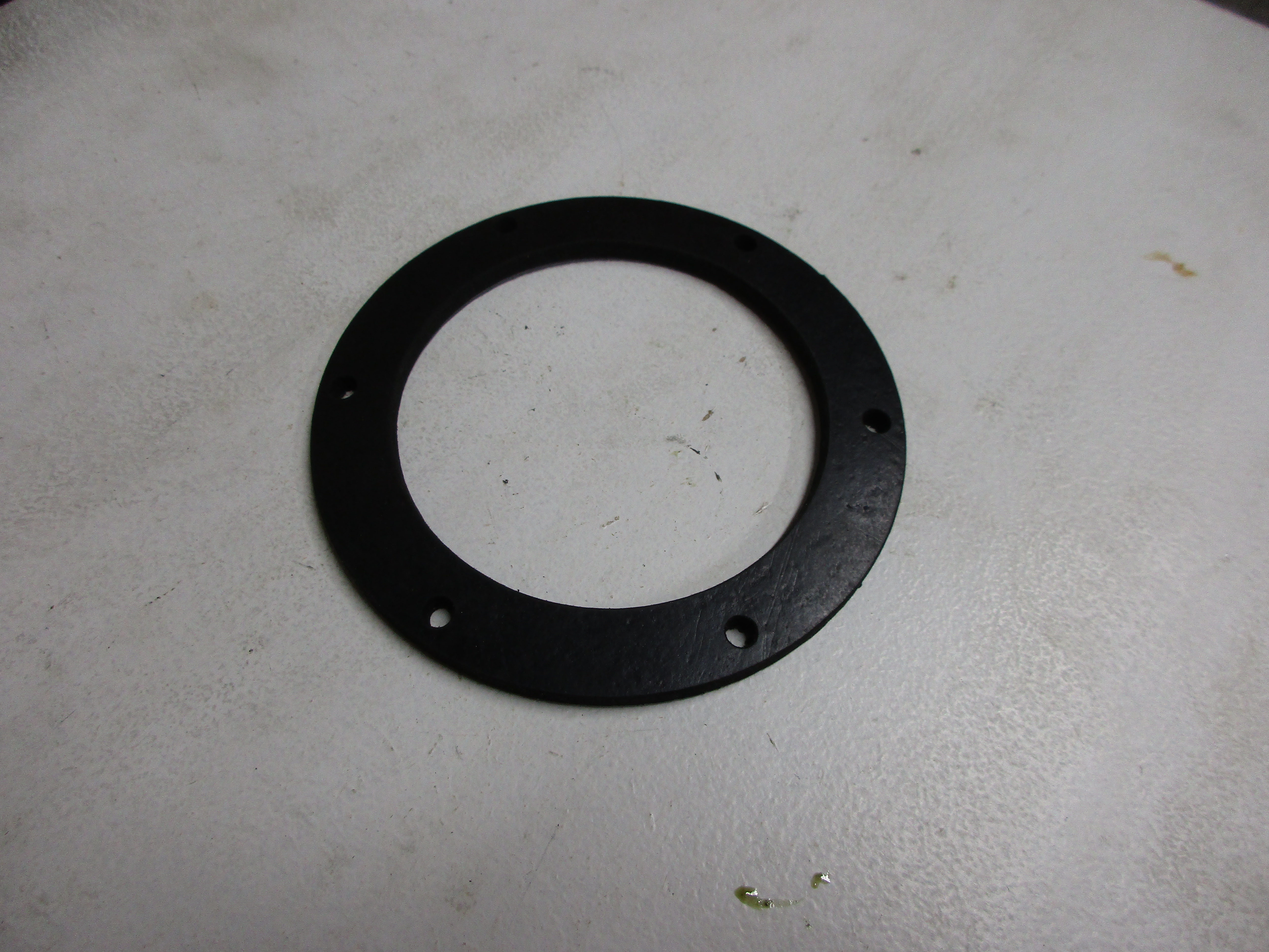

J'ai enchaîné avec le joint du boitier été-hiver.

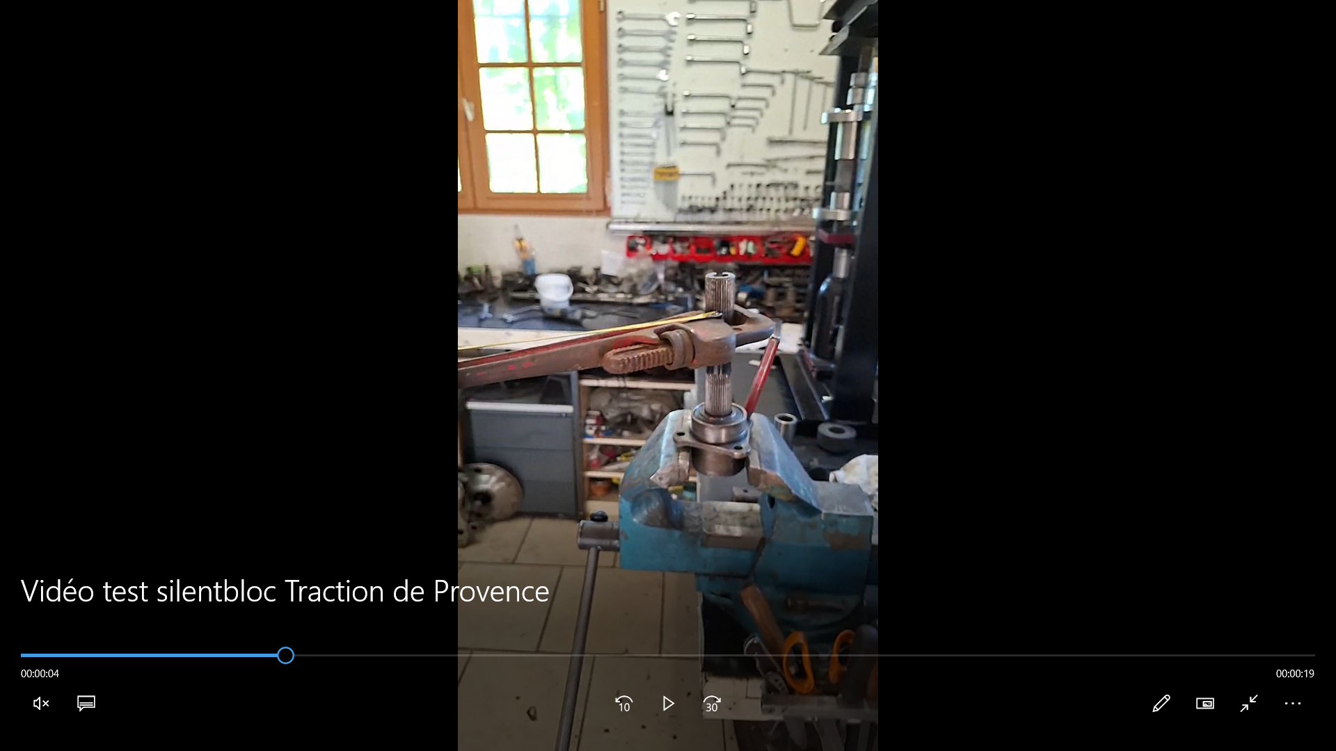

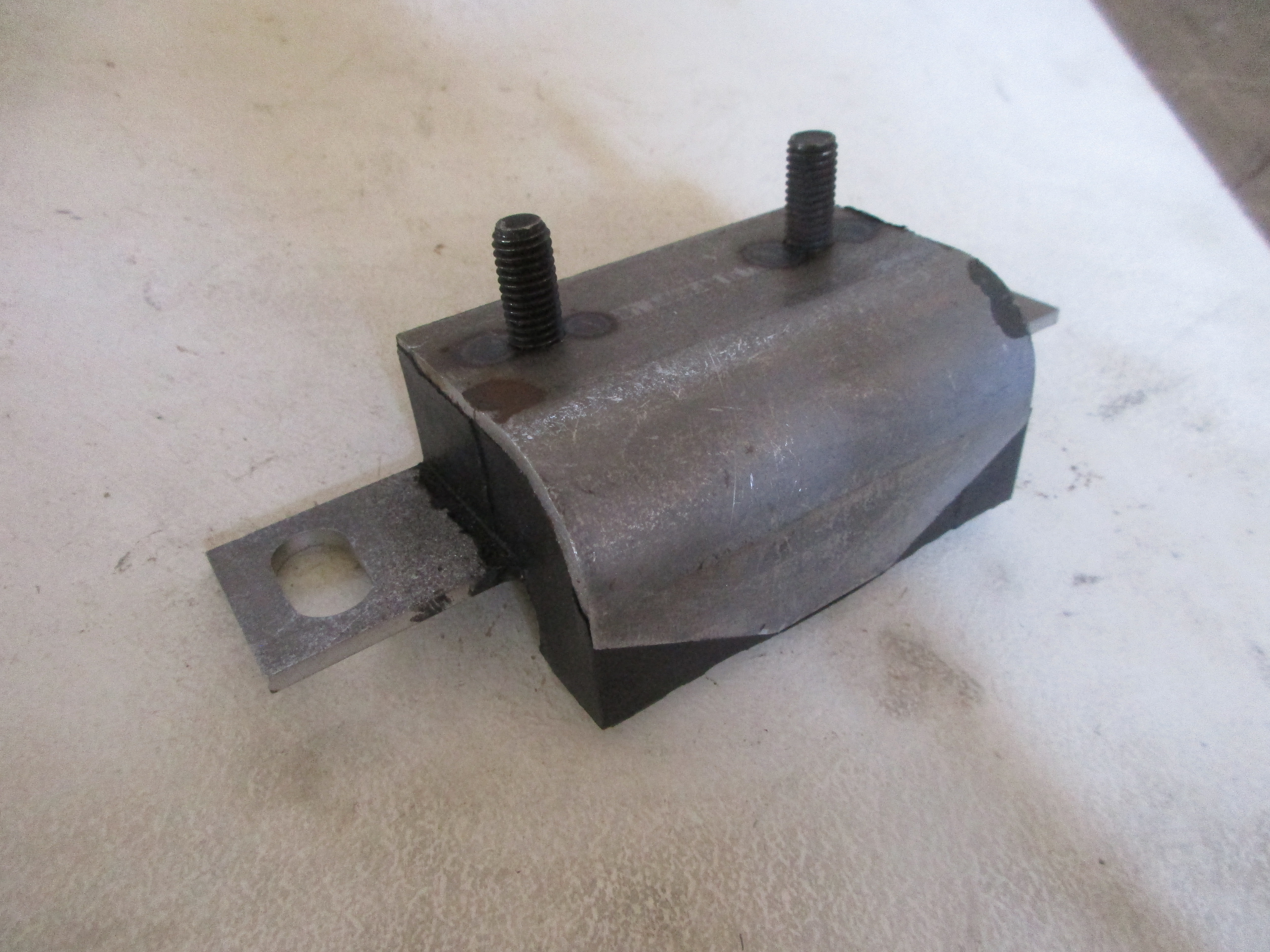

Devant la rareté des silentblocs de suspension moteur des modèles 34, il a également lancé une souscription Nationale et en partie Internationale pour la refabrication du silentbloc arrière, par une entreprise Française, avec un cahier des charges précis et test d'un échantillon pour validation, 38 exemplaires ont été fabriqués, et il n'y aura pas d'autre fabrication, ceux qui ne se sont pas réveillés à temps tant pis pour eux.
La prochaine étape ce sera le silentbloc moteur sous la boîte de vitesses des modèles 34, ce sera un peu plus compliqué, mais il n'y a pas de raison que l'on y arrive pas, et là encore quand nous ferons passer l'info il ne faudra pas rester les deux pieds dans le même sabot, une seule opération sera réalisée.

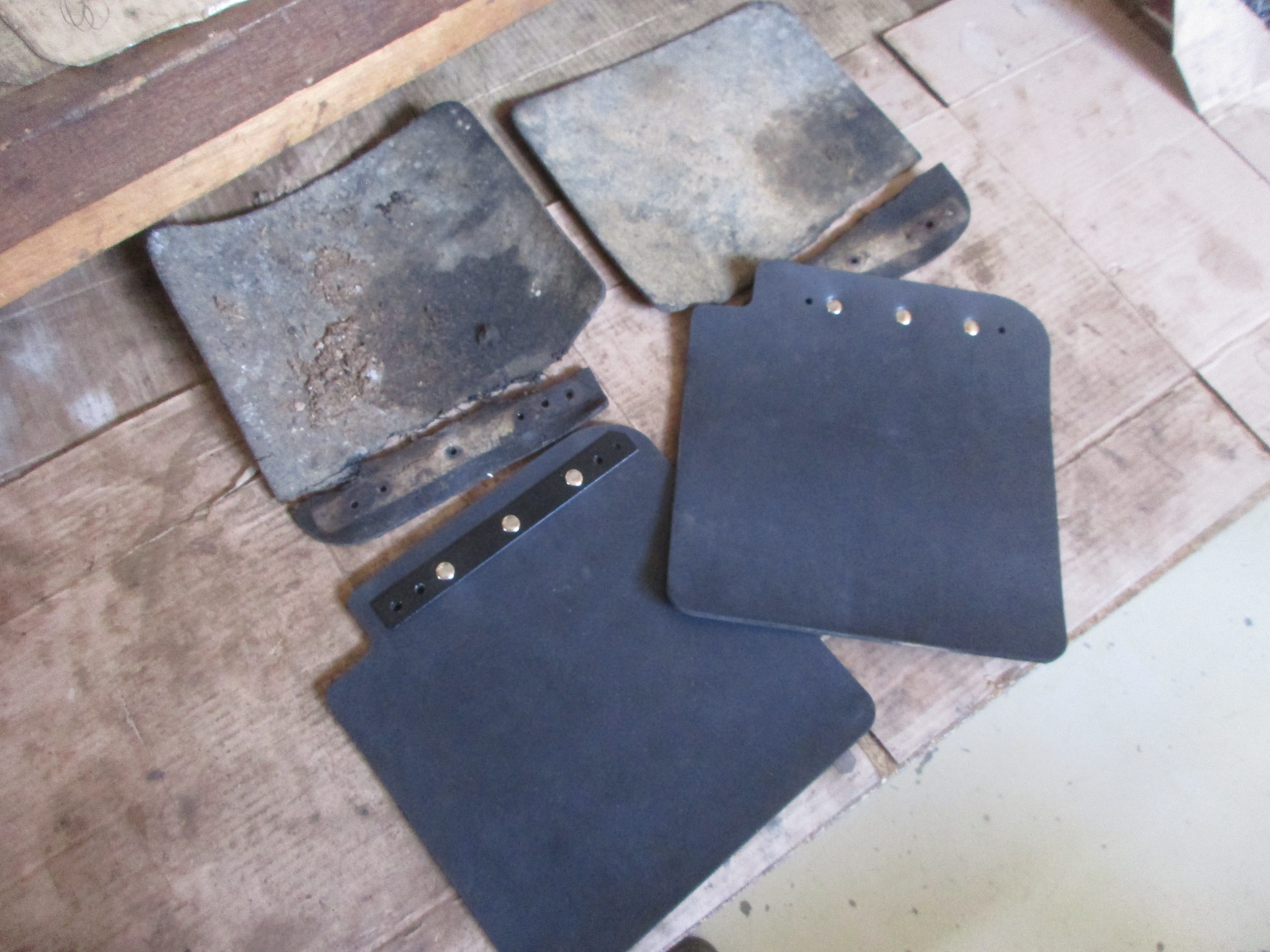

Je viens de faire découper une petite série de bavettes d'ailes avant pour les 34-35-36 conformes, et pareil ceux qui ont compris ont passé commande, je tiens à disposition le fichier pour la découpe au jet d'eau à haute pression et les coordonnées de l'entreprise Française qui a réalisé cette petite série.
