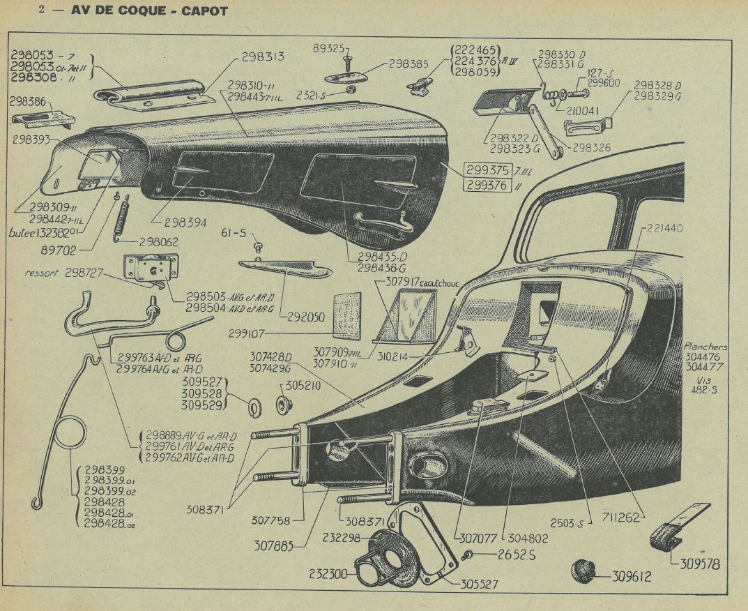

Bonsoir, références 232.298 & 232.300
Av. de coque.JPG [ 211.38 Kio | Vu 84 fois ]

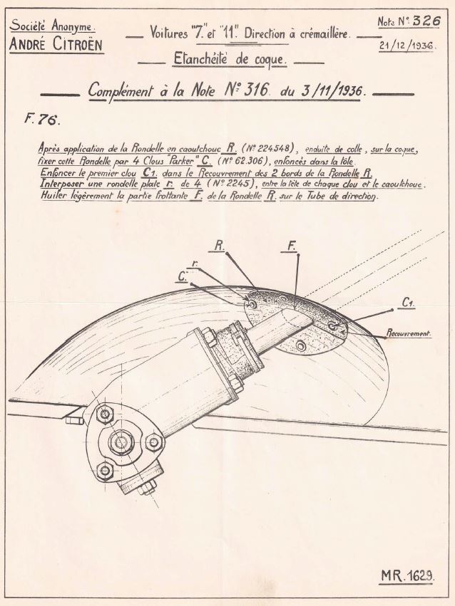

Pour la mise en place il faut déposer la crémaillère complète ou procéder comme ci-dessous.
NT n°326.JPG [ 78.52 Kio | Vu 1922 fois ]
