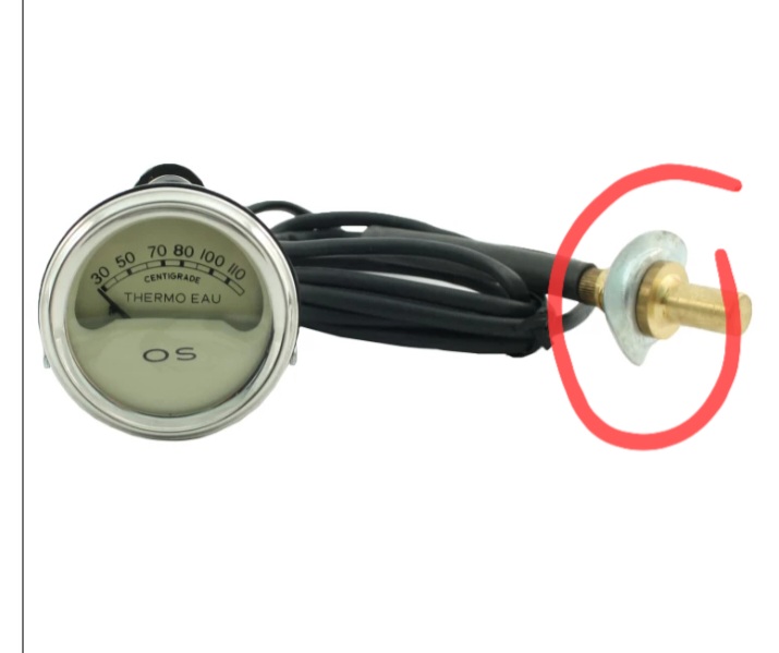

Screenshot_20260721_231628_Chrome.jpg [ 46.19 Kio | Vu 354 fois ]
non la connexion ne se fait pas comme tu le decrit pour la simple raison qu'il manque a notre ami les deux pieces suivantes :
1 le cable specifique de liaison vers le manometre;la borne + sur le mano est destnée a l'eclairage du mano.
2 la piece intermediaire qui se visse dans la durite et sur laquelle se vissera le capteur de temperature
j'ai le meme mais je l'ai acheté complet. D'ailleurs la deuxieme piece en alu et ses 2 colliers est inutile ça oblige a couper la durite pour intercaler cette piece alors qu'un simple trou suffit pour y fixer le capteur.

Oui en fait ce n´est pas un simple fil électrique qui relie le capteur au mano mais un câble BOWDEN il est en fils d´acier tressé et gainé il suffit de le visser au mano et à la pièce intermediaire sur la durite
Aucun branchement au + bobine ou ailleurs.

Ah je n'avais pas vu ta photo. En fait tu as le même mano que moi. Je comprends mieux , d'ailleurs j'ai fait exactement le même branchement que toi.
J'étais partie sur un autre type de branchement car notre ami parlait d'une sonde et d'un mano alimenté en électricité.

Oui mais le fonctionnement de ce type de câble est assez particulier;c´est une gaine avec un câble acier dedans quand on tire d´un cote le câble coulisse et glisse de l´autre côté.
Pour un mano la chaleur/pression fait bouger un "bulbe" ça tire/pousse un câble et l´aiguille du mano bouge
Avantage pas de liquide ni électricité en gros pas de jus :mrgreen: .Le déplacement du câble est infime on a l´impression qu´il ne bouge pas, bien au contraire le déplacement est réel (moins de 2mm) c´est pour ça qu´il ne faut ni le tordre ou le couper et la je te rejoins marcc, à cause du calibrage .
