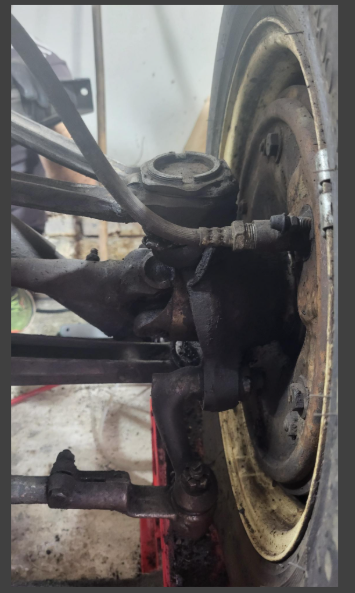

Je souhaite remettre en état les rotules de direction de ma Traction 11 BL.
Auriez-vous la liste de tous les joints, soufflets et pièces d'étanchéité à remplacer lors de cette opération ?
Existe-t-il un kit de réfection complet ou faut-il commander chaque pièce séparément ?

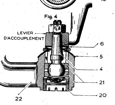

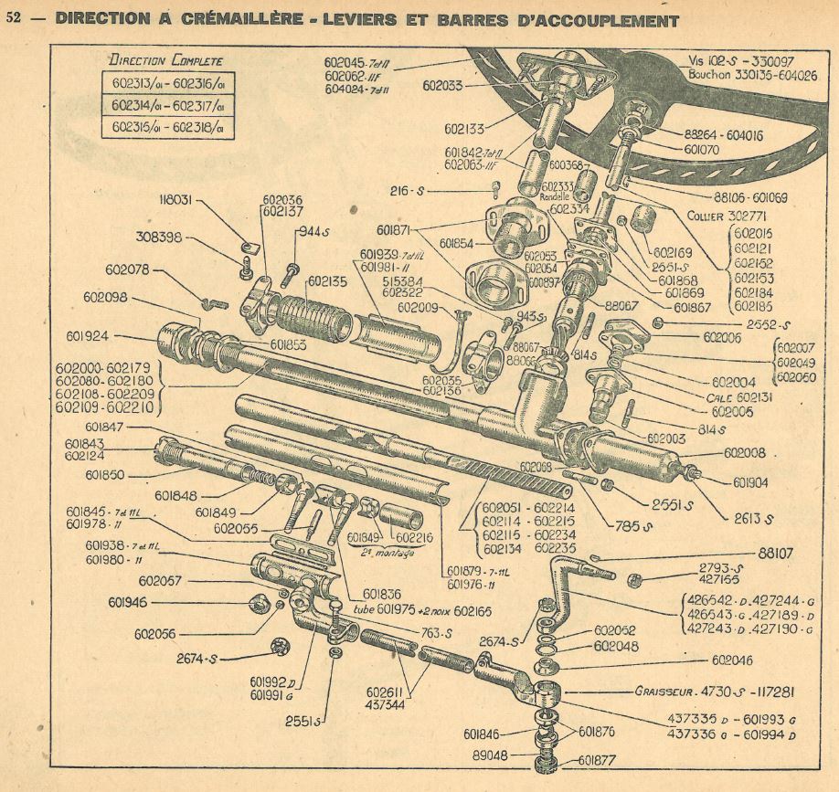

Il n'existe pas, à ma connaissance, de kit de réparation.
Il faudra déposer la rotule d'embout de barre, la démonter et inspecter toutes les pièces composantes.
La chape de rotule est souvent usée latéralement dans son ouverture, c'est impératif de remettre en état, soit par une chape neuve ou en rechargent à la soudure.
Il y a plusieurs versions de chapes, 2 longueurs et 2 pas de vis différents + D & G, donc rechercher le bon modèle.
L'intérieur est composé du couvercle généralement en état, du ressort d'appui (vérifier l'usure) de deux coupelles et de la rotule qui sont souvent usées.
Sur l'extérieur il y a la coupelle cache poussière en tôle avec un joint torique, à remplacer et quelquefois des cales pour régler l'appui de la coupelle.
