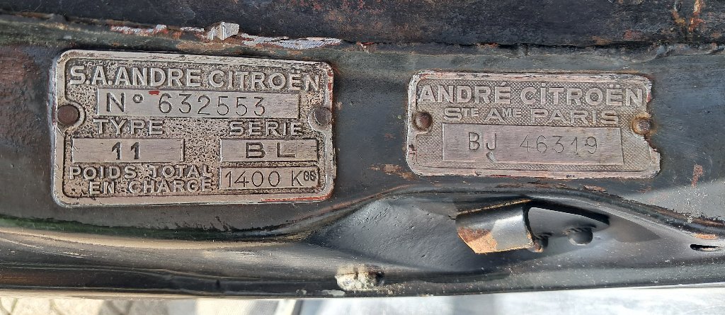

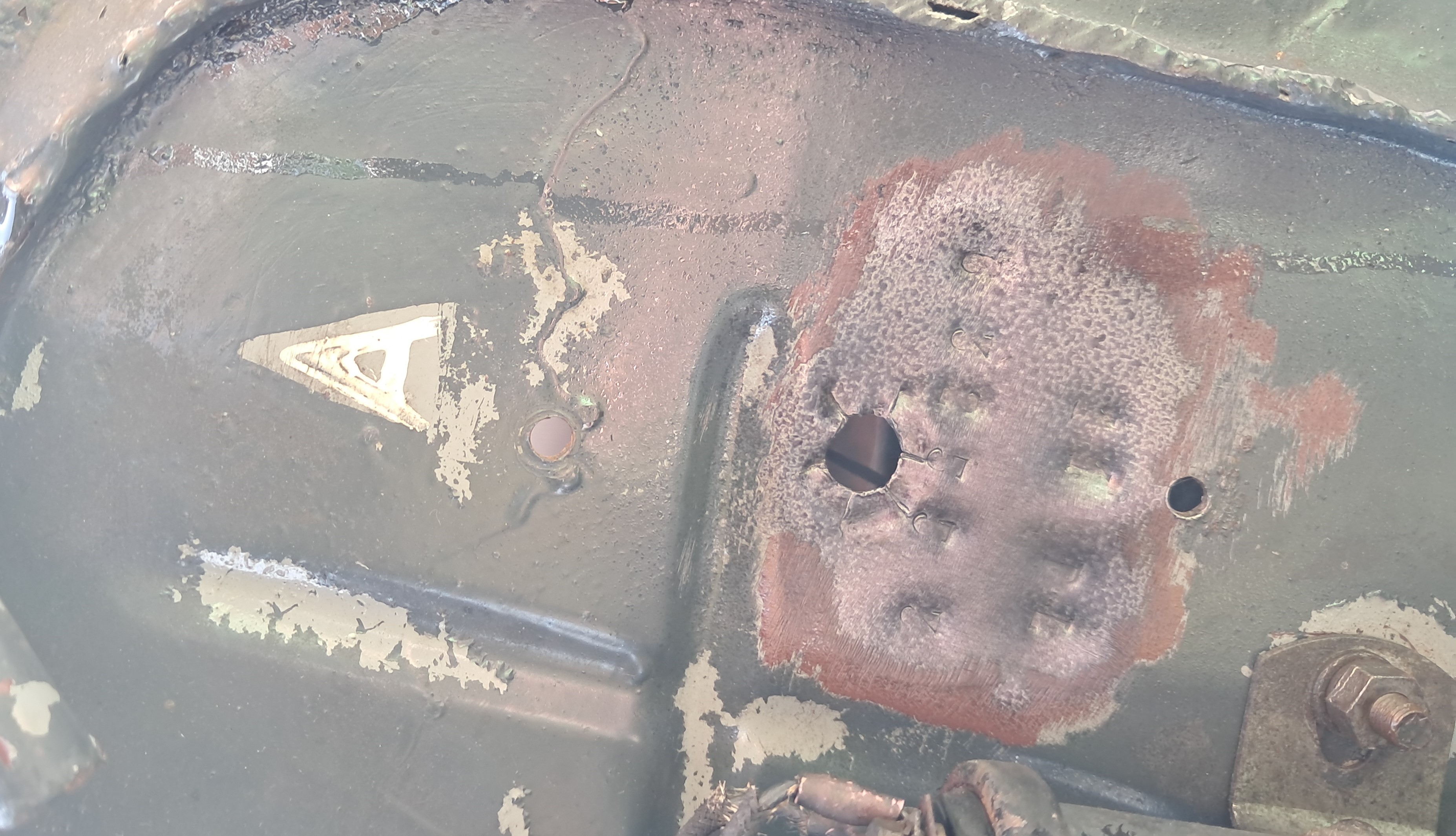

dans le cadre d'immatriculer la traction ; on me demande ou est la frappe a froid du numéro de chassis
merci
 Sujet du message: Re: FRAPPE A FROID
MessagePosté: Lun 13 Juil, 2026- 12:17
Messages: 1191
Sur les TA à malle bombée, elle se trouve à côté de la bobine d'allumage. Sur les plus anciennes, sauf erreur il n'y en a pas, en tout cas pas sur les avant-guerre.
Il faut lire tête en bas, 632553.
