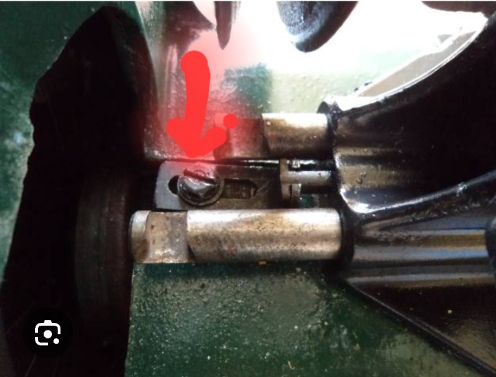

"valider que le système de verrouillage près de la tour Eiffel soit à 1 ou 2mm"
Probable que le verrouillage n'est pas bien réglé sur ta voiture.
Déposer le cache à côté de la tour Eiffel et à l'aide d'un tournevis dévisser la vis de réglage et régler l'écartement comme préconisé. Remonter le cache après essai! :wink:
Le problème devrait être réglé.
 Sujet du message: Re: La 3éme vitesse saute !!
MessagePosté: Jeu 11 Juin, 2026- 23:21
Messages: 1144
Screenshot_20260611_231549_Google.jpg [ 90.39 Kio | Vu 278 fois ]
Voici la vis à actionner pour regler le verrouillage des vitesses

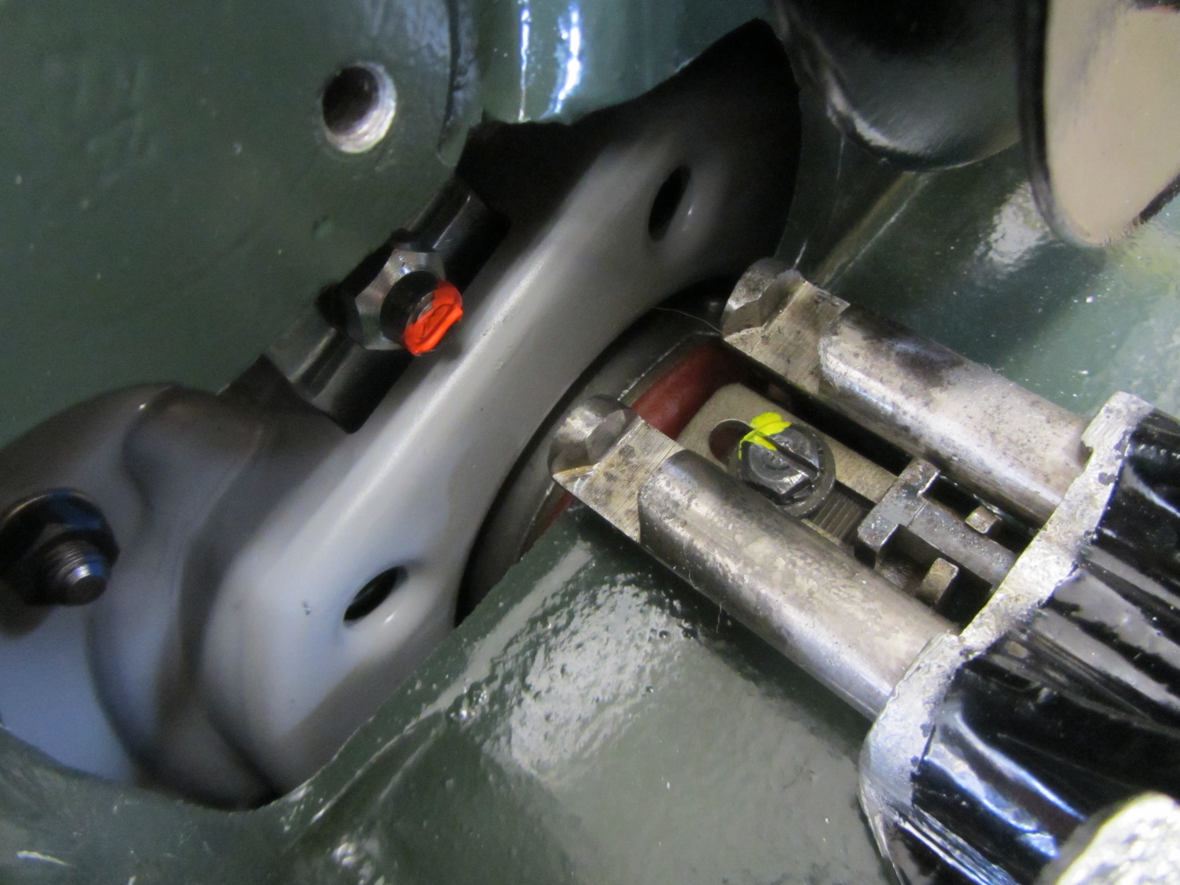

Pour faire ton réglage, tu maintiens la butée en appui, sans force, sur les linguets afin de supprimer les jeux de la commande.
Ensuite 2 mm de jeu au verrouillage du couvercle.
Le desserrage de l'écrou d'arbre primaire peut aussi être une cause ... à vérifier.

Bon, c'est pas très accessible .
J'ai démonté la dynamo, la courroie, la tour Eiffel, et le carter tole. Ensuite, j'ai dévissé la vis de 10.
J'ai ensuite calé la pédale d'embrayage pour approcher la butée sans forcer, comme vous me l'avez conseillé. Puis j'ai réglé la butée de verrouillage à environ 2 mm. Enfin j'ai tout remonté. Ouf !! Les outils ont parfois pris leur indépendance, mais c'est terminé.

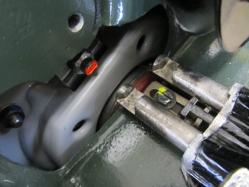

Comme on le voit sur les photos ci-dessus, pour accéder à cette fameuse vis de réglage, il faut bien démonter le carter tole, la tour Eiffel, et donc enlever la courroie qui gène, et dégager la dynamo. C'est un peu fastidieux mais on y voit plus clair. Peut être en est-il autrement sur une 11 B ?? :?:
