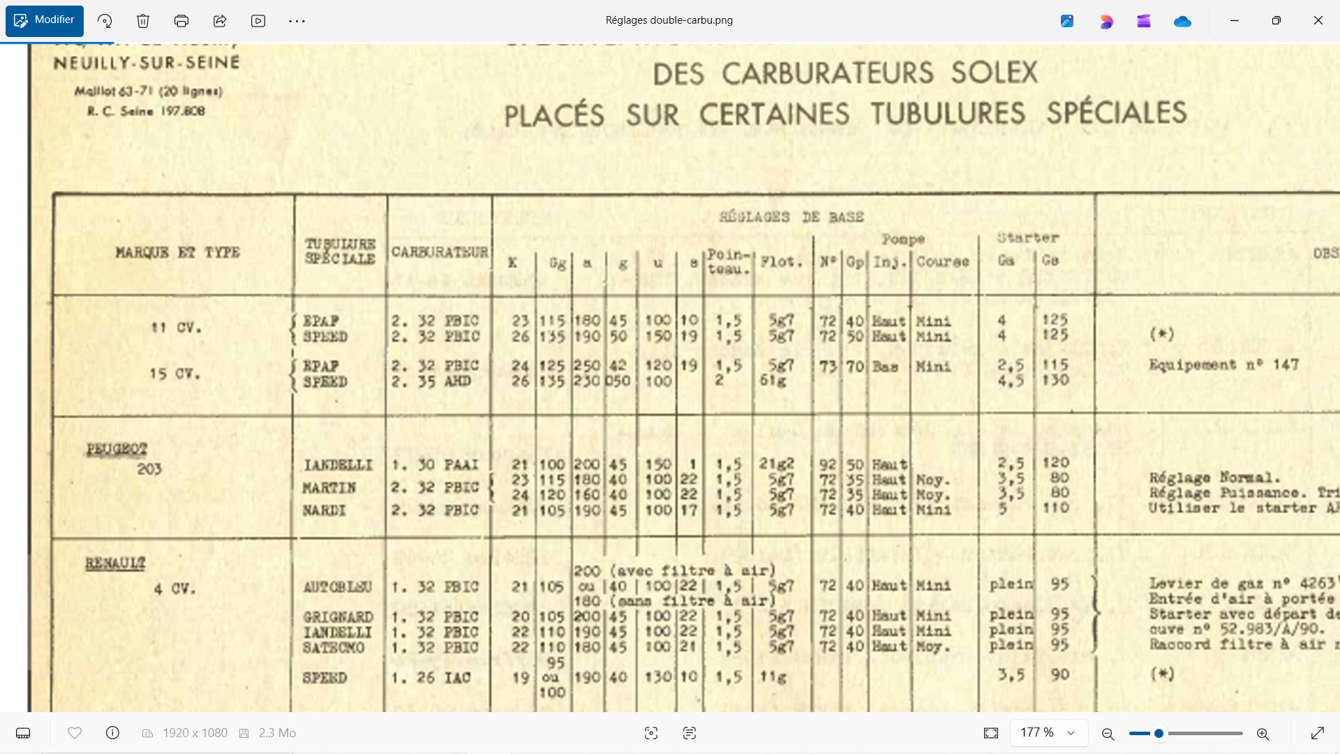

Le flotteur de 5,7 g ( en plastic ) est destiné entre autre aux montages Solex à deux carbus, comme on peut le voir dans le tableau Solex des réglages des tubulures spéciales.
Ce serait amusant de peser un de ces flotteurs en plastique pour voir si la précision est plus " fine " que pour un flotteur en laiton, car la valeur est indiquée au 1/10 de gramme.
Capture d’écran (2349).png [ 1.91 Mio | Vu 164 fois ]

Ce n'est pas non plus hyper précis chez les flotteurs nylon poinçonnés "5,7g". Sur les 5 démontés en ma possession je trouve:
- 5,70g
- 5,74g
- 5,95g
- 6,03g
- 6,18g
 Sujet du message: Re: Poids du flotteur
MessagePosté: Jeu 11 Juin, 2026- 18:44
Messages: 667
Merci Olivier pour ce retour.
C'est quand même incroyable, alors à quoi ça sert d'indiquer un poids au dixième de gramme, alors que l'écart entre le plus lourd et le plus léger de cette série avoisine la valeur d'un 1/2 gramme ?
