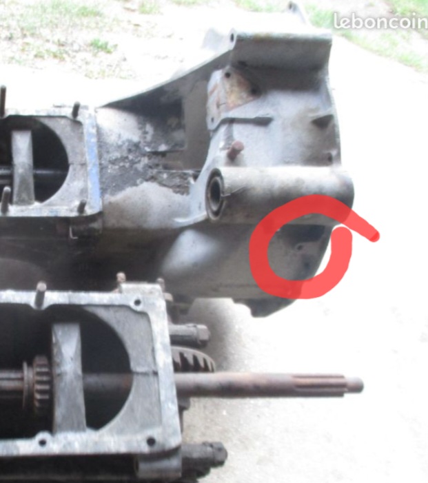

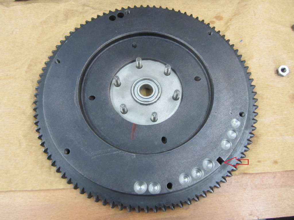

Screenshot_20260601_230456_Google.jpg [ 113.12 Kio | Vu 637 fois ]
Screenshot_20260601_224815_Google.jpg [ 82.79 Kio | Vu 645 fois ]
Une photo plus utile que des gamineries.

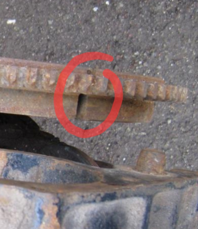

Voir ci-dessous
IMG_1030.JPG [ 2.58 Mio | Vu 17 fois ]
