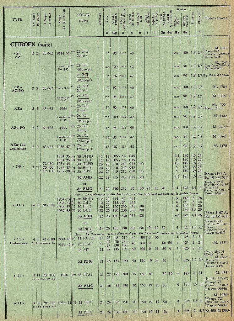

La doc SOLEX donne des valeurs différentes:
Avec buse 25, Gg = 125 et non 120
Avec buse 27, a = 180 et non 230

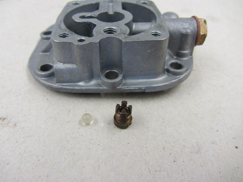

Si vous travaillez sur un 35 FPAI ou FATIP, attention de ne pas paumer la bille en verre de 4 mm qui se trouve dans la pompe de reprise.
IMG_0455R.jpg [ 43.73 Kio | Vu 369 fois ]

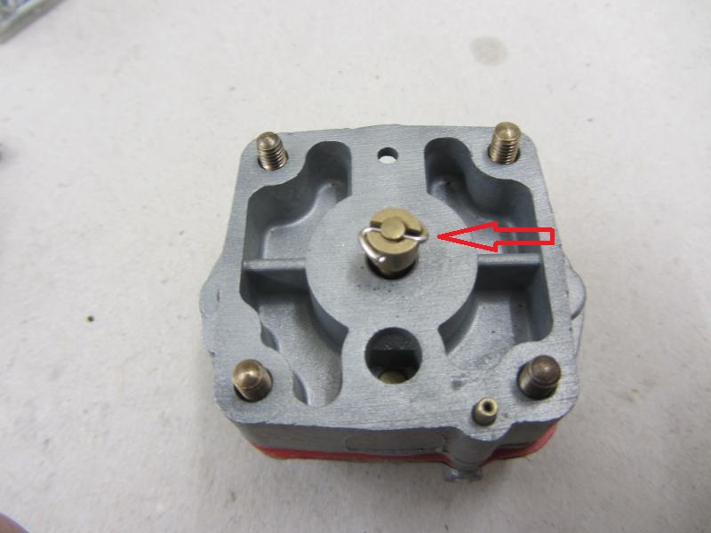

En cas de remplacement de la membrane, ce qui est presque toujours nécessaire, comptez le nb. de tours du réglage de la pompe afin de remonter à l'identique.
IMG_0461R.jpg [ 68.82 Kio | Vu 368 fois ]

Olivier, j'ai ceci et ça correspond aux infos dans le DR.
carbu_citroen.jpg [ 581.21 Kio | Vu 8 fois ]
