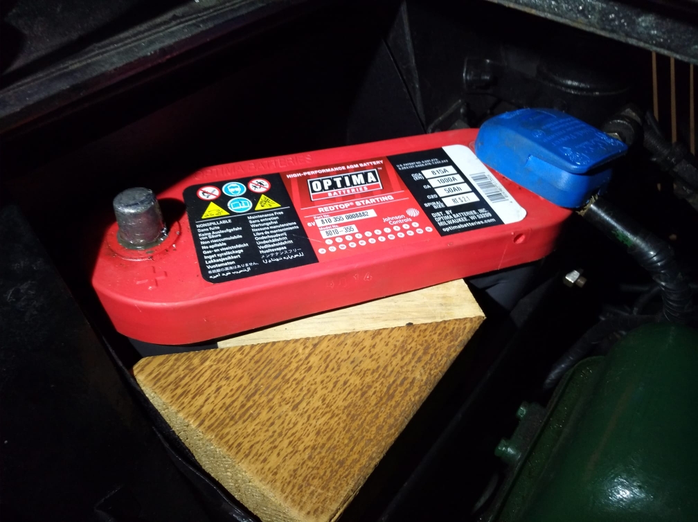

je confirme que la batterie optima est selon un ami qui vient de l'installer très efficace surtout pour le démarrage
